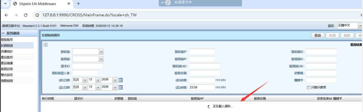

客户那边反馈中台查询很慢,中台这边还可以优化么?

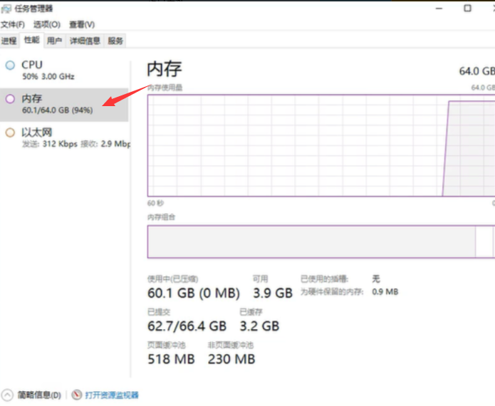

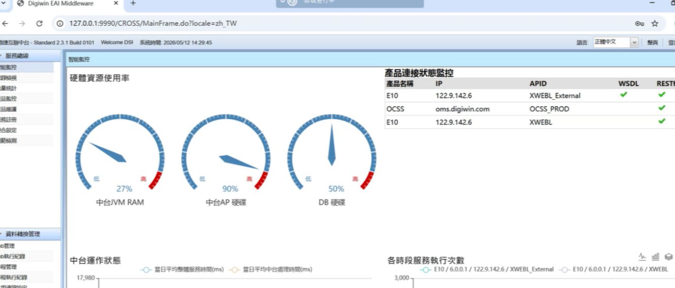

1.查看智能监控 > 中台资源使用状况正常。
2.客户家DB、AP不同台,确认DB运行状态
> 数据库资源异常 DB服务器 64G用了60G(94%),内存已达服务器上限,容易造成效能不稳。
改善方式
a.现况数据库内存上限设定55423,可能再调小一点(49152)
b.请客户再放大数据库服务器内存(上限不要超过90%)
