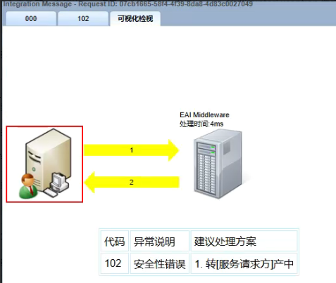

[问题求助] 客户的 CROSS 是 2.3.0 build 0087 现在向他发 restful 请求E10接口,中台会返回 102 错误
13 1
发表于 前天 14:34 | 查看全部 阅读模式
现在向他发 restful 请求E10接口,中台会返回 102 错误。但是检查过了 data-key , 计算没问题

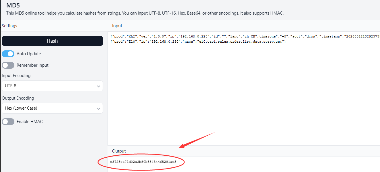

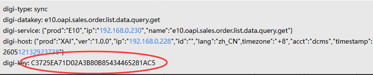

102错误码代表是验证KEY有误
digi-key的逻辑:MD5(先host后service),有分大小写。
问题主因是digi-key被转大写,改用小写后,再呼叫就能正常。
