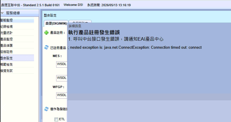

[问题求助] 呼叫中台接口发生错误,请通知EAI产品中心
16 1
发表于 前天 14:36 | 查看全部 阅读模式

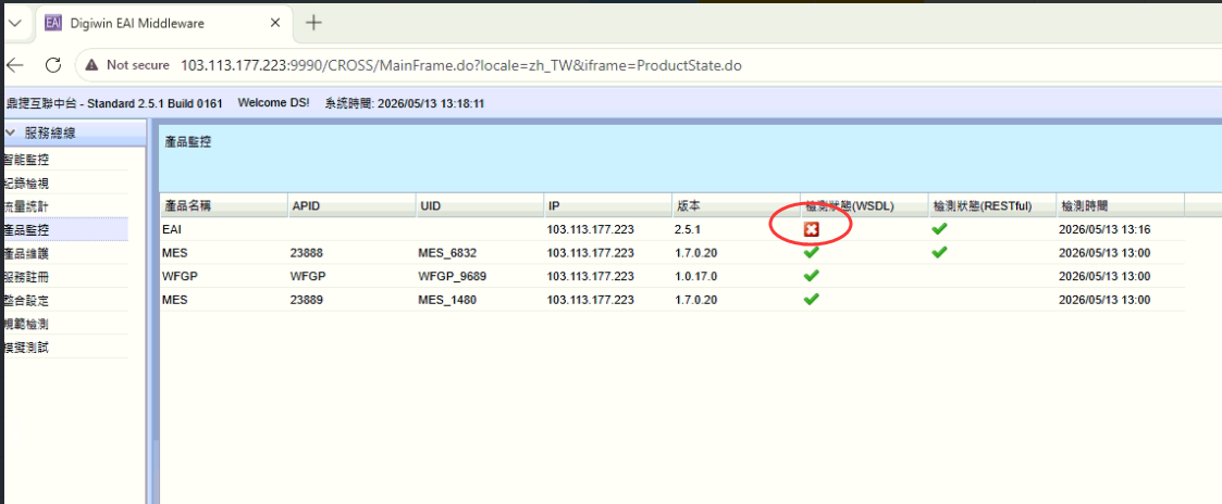

1.产品监控,检查中台服务是正常  >> WSDL服务异常

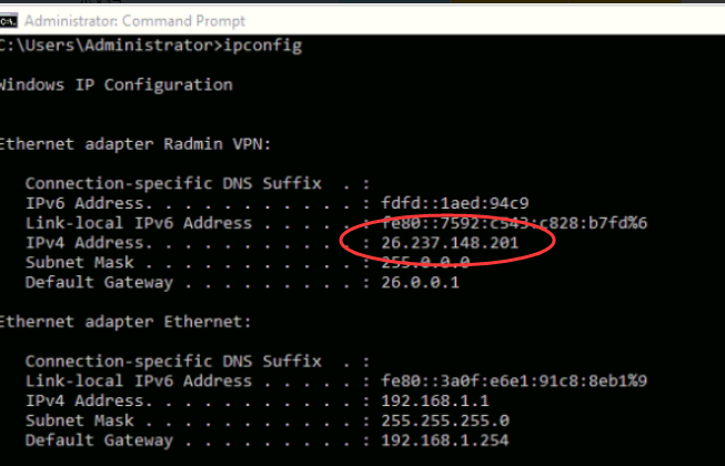

3.查看环境IP >> ipconfig  >> 与设定的IP不符合
问题定位
>> 中台绑定的IP有误:要设定内网IP,有实际网卡,才可以绑定。(服务器在云端 )

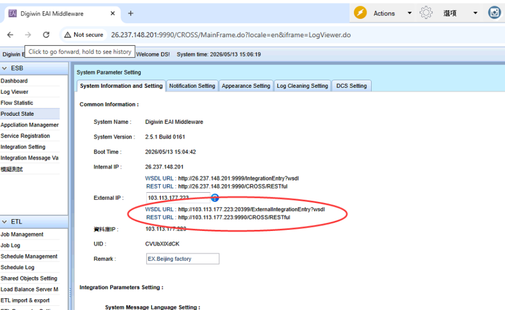

调整新IP
\CROSS\CROSS\server\default\deploy\CROSS.war\WEB-INF
systemparam.properties
(PS:调整新IP,外网IP也要加上)
