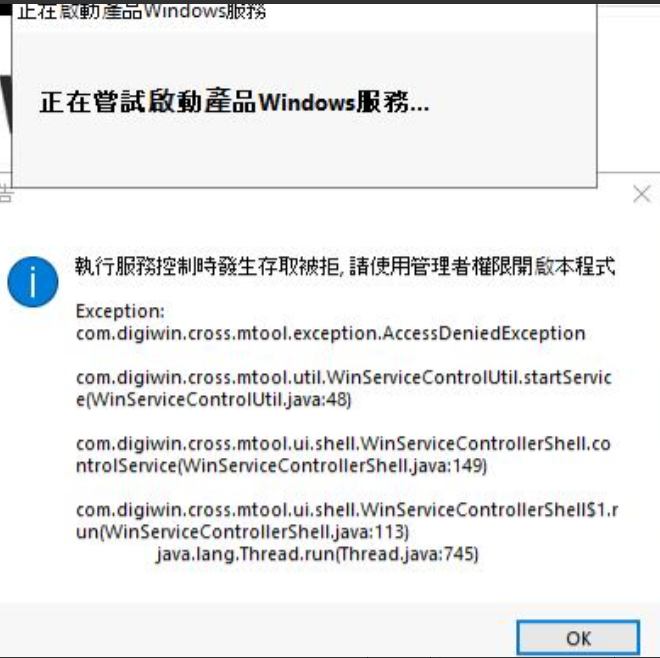

[问题求助] 启用中台服务出现:执行服务控制时发生存取被拒,请使用管理者权限开启本程式..
2 1
发表于 1 小时前 | 查看全部 阅读模式

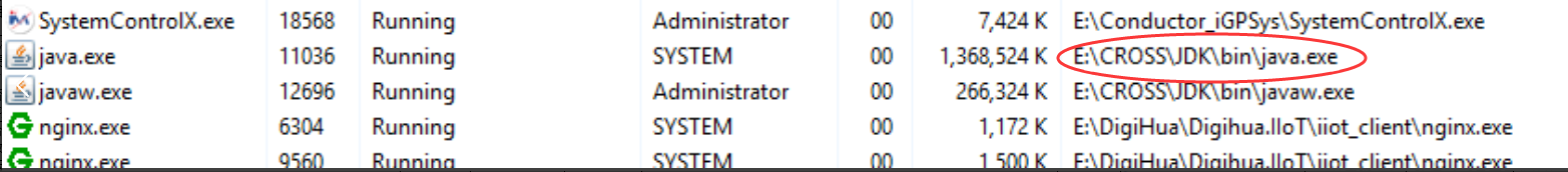

2.是否有旧执行绪残留:
检查是否有旧的执行绪在跑
> 有残存执行绪, 把旧的java删掉后,再重启服务后问题排除。
