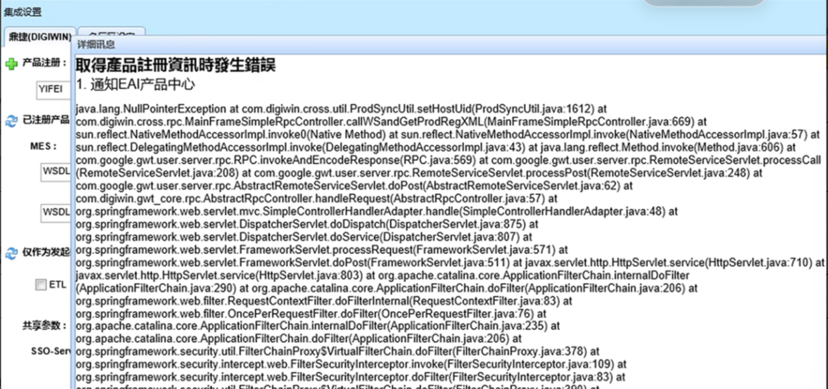

EAI中做易飞的产品注册时出现了异常:取得产品注册资讯时发生错误
姜文盛楼主Lv.7 发表于 2026-5-26 09:23:57 | 查看全部
错误讯息 java.lang.NullPointerException at ProdSyncUtil.setHostUid(ProdSyncUtil.java:1639)
原因是产品返回的产品注册XML,中台解析报错
1.确认注册的 URL 是否可以正常开启 >> 可以

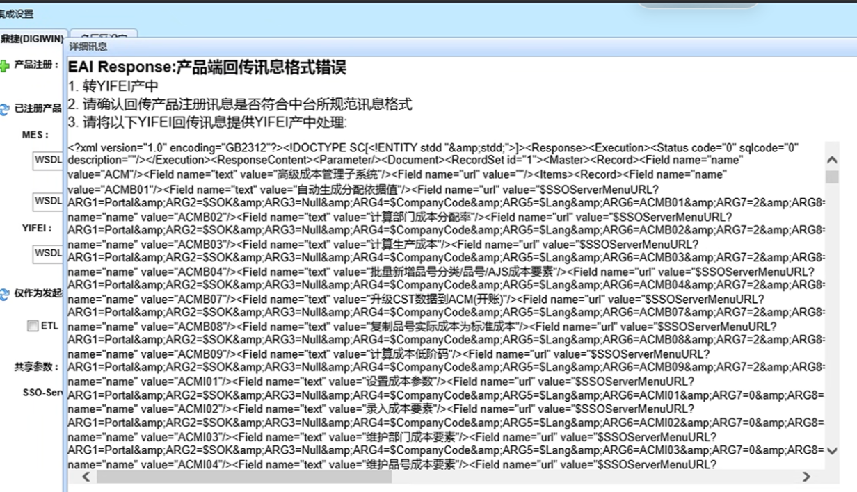

2.先手动新增产品:产品维护 > 新增易飞wsdl,再到 > 集成设置 更新
错误讯息显示回覆的XML有问题(编码),需要再转产品确认
