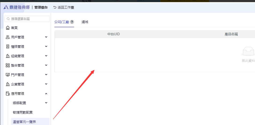

地中台绑定新租户后,但新租户运营单元一览元没有跑出稳态的资讯
姜文盛楼主Lv.7 发表于 昨天 15:39 | 查看全部
1.设定步骤检查:授权码,租户,区域是否一至
>> 一致无问题

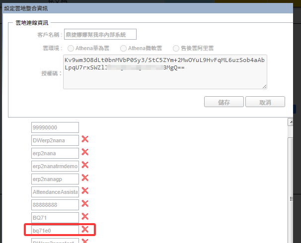

2.一站式排查工具,查租户,查不到对应中台的IP
>> 注册没成功

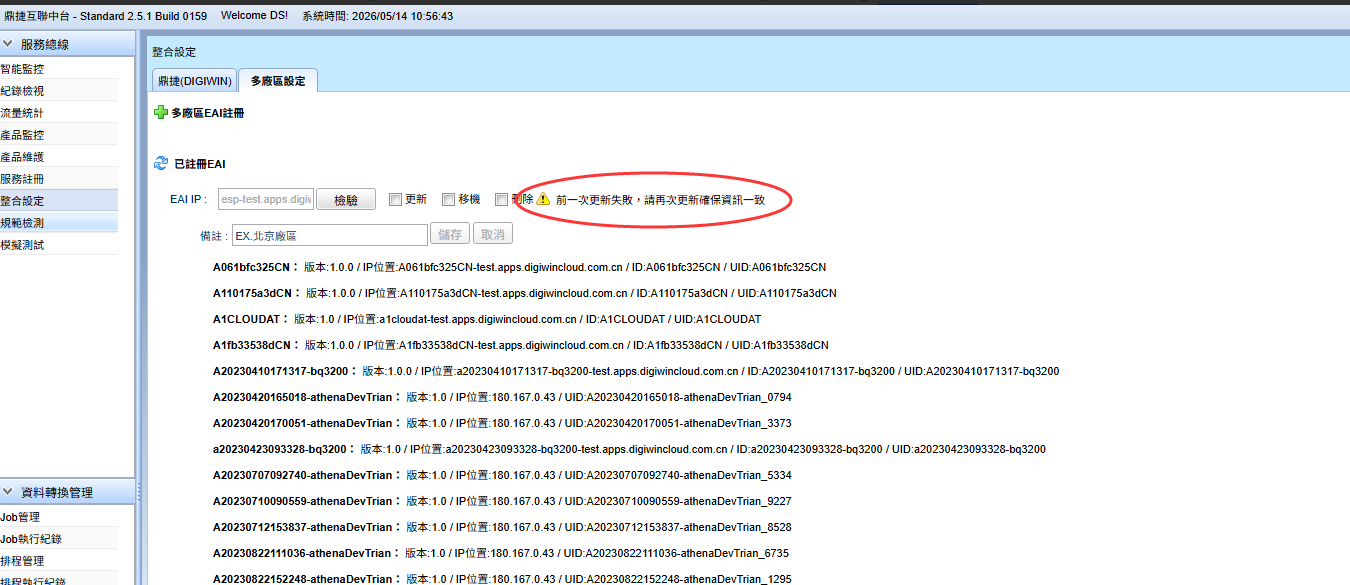

3.EAI注册,出现前一次更新失败警告,重新更新报错

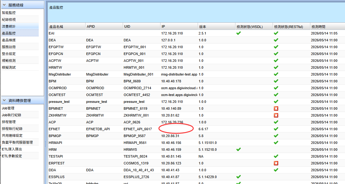

>> 错误讯息是有产品缺少IP
4.补上缺漏的IP,ESP再重按更新 >> 更新成功
>> 再次查询,企业运营查的到了。
(问题主因在于云地同步因问题卡住,需确认 EAI更新正常。
更新功能正常后,注册的地端资讯才会同步到云端)
