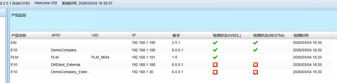

年前的时候是测试通的,过年客户关机后,重启,今年PLM抛转的数据到不了ERP,中台上没有任何数据反馈
姜文盛楼主Lv.7 发表于 昨天 15:42 | 查看全部
1. 检测中台状态 > 中台状态正常。
2. 是否有调用记录 > 无调用记录
3. PLM端口不通,PLM和中台用的9999
4. telnet IP 9999 不通,调整防火墙后问题解决
中台主机的windows防火墙→进阶设定(高级设置)→输入规则(入站规则)里新增中台CROSS 例外PORT:9990-9999,20393-20399
