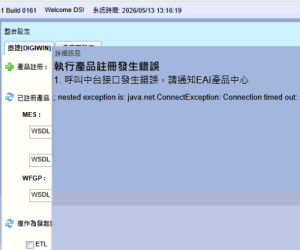

CROSS中台超时时间是不是最大只能300秒?

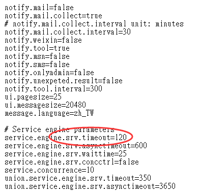

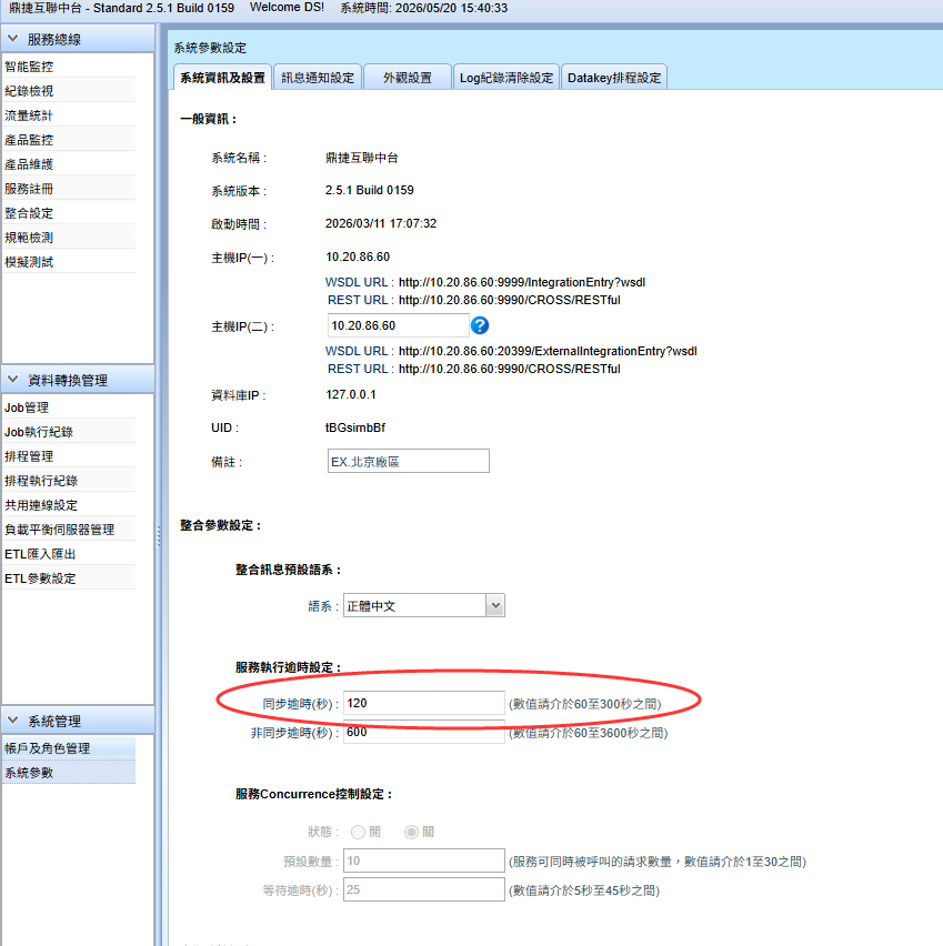

从站台上设定,最大300秒,如有特殊需求,可透过手动方式调整逾时,到下面路径调整参数
\CROSS\CROSS\server\default\deploy\CROSS.war\WEB-INF
systemparam.properties
PS:调整参数后后需重启服务生效
