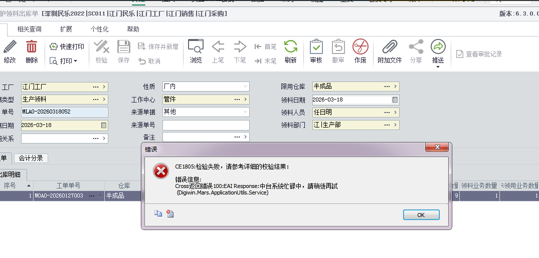

客户E10抛转单据报错:中台系统忙碌中,请稍后再试
检查中台确实资源占用过高,客户重启了CROSS服务还是不行

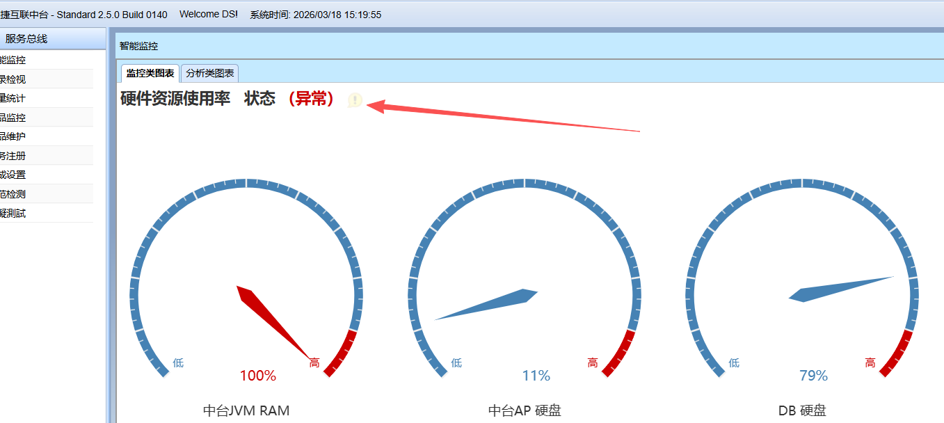

姜文盛楼主Lv.7 发表于 昨天 14:23 | 查看全部
1. 登中台站台 〉 智能监控 〉 中台内存已达满载,造成效能不佳
2. 扩充中台内存:修改CROSS\CROSS\bin\runjboss.bat,
把Xmx2048 改成 Xmx4096,
PS:改完需重启中台服务
