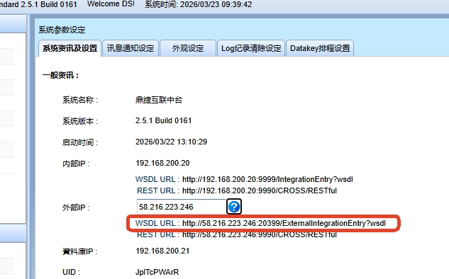

客户要做CRM和E10 7.0的集成。但客户那边需要做外网匹配,正常我们CROSS中配的是内网的IP和端口,
想请教一下,如果客户做了内外网的IP和端口映射,还需要在CROSS端做什么呢?
姜文盛楼主Lv.7 发表于 昨天 14:24 | 查看全部
需要设定中台外网IP,中台才会绑定外网。
至系统管理 > 系统参数 >设定主机IP,设定完需重启中台服务
