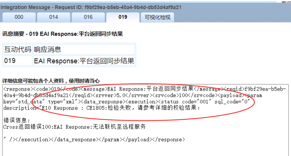

客户抛转领料单返回报错:Cross返回错误100:EAI Response:无法联机至远程服务
姜文盛楼主Lv.7 发表于 昨天 14:29 | 查看全部

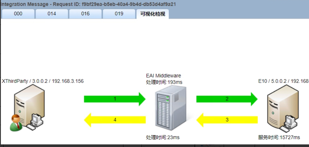

排查中台调用记录,E10是有返回错误资讯,
E10 Response :CE1805:检验失败,请参考详细的校验结果 ,
可以定位非中台抛的错误,
转E10人员定位问题,调整E10设定后解决
