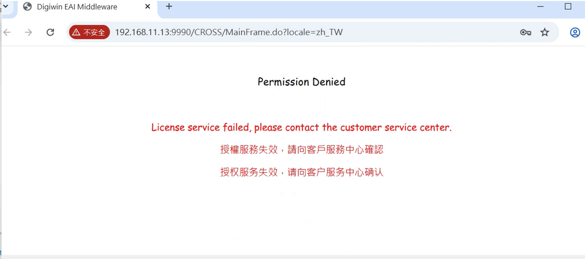

中台移机后,登入出现授权失效的错误
姜文盛楼主Lv.7 发表于 昨天 09:26 | 查看全部

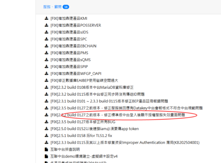

1.检查客户授权无问题,重启服务还是授权失败。

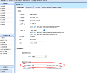

2.确认客户家版本
CROSS\CROSS\server\default\deploy\CROSS.war\WEB-INF\systemparam.properties
小于127版,需更新修正补丁
