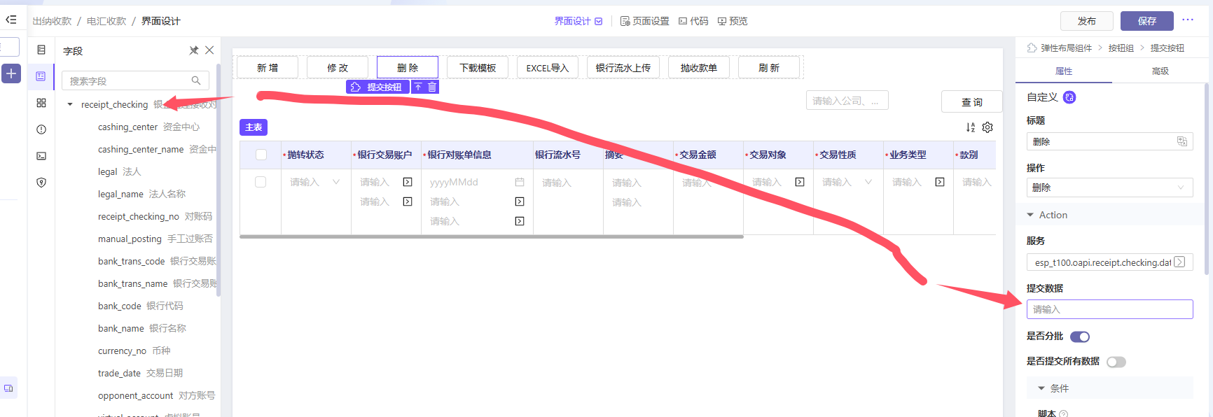

续上贴,又出现同样问题:删除按钮灰色的无法点击,配置没问题

续上贴,又出现同样问题,上次已经按帖子回复的重新配置过,配置之后是OK的,但是今天打开看删除按钮又是灰的了,开发平台的配置没有动

结合BUG单 沟通后:
1、底部按钮不配置schema 会 往上 找寻 层级结构 可找到表格
2、表格上面的 按钮 不配置schema 会 找不到 层级结构, 需要配置 schema
选择 表格
周云建Lv.3 发表于 2025-3-27 17:58:50 | 查看全部
这么填写
