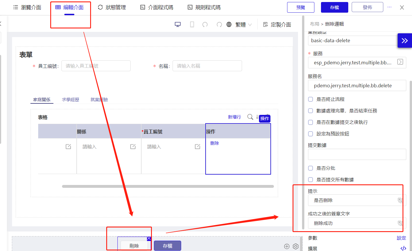

低代码平台,双档多栏详情页如何给删除按钮配置二次提示弹框
354
发表于 2024-12-27 23:29:22

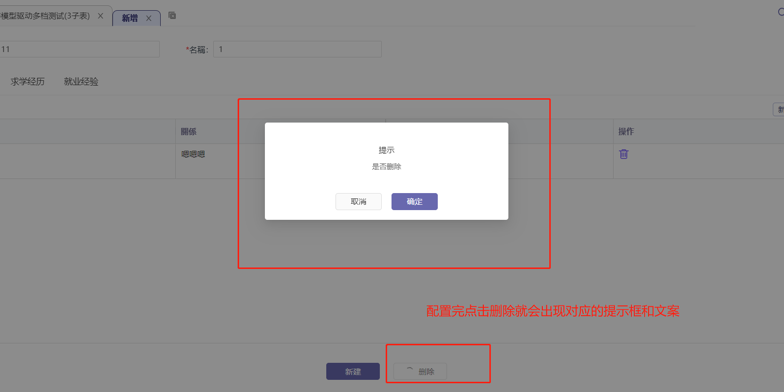

系统默认详情页删除是不显示弹窗的,您可以在模型驱动-作业设计-找到对应作业-点击界面设计中的编辑页面修改对应提示的文案和弹窗,具体配置如下 参考图1&图2
参考图1&图2
