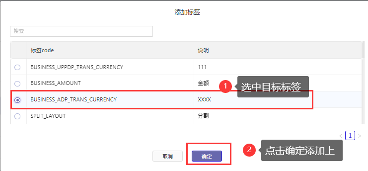

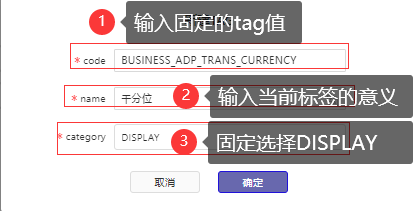

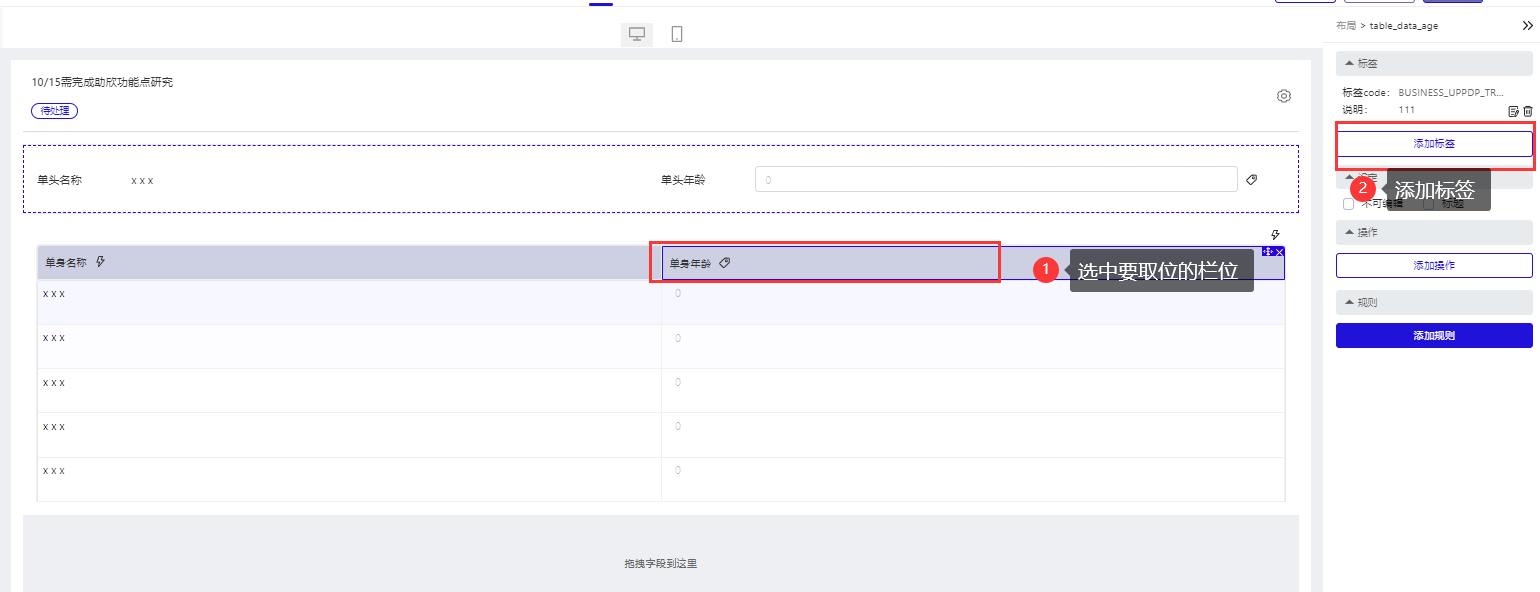

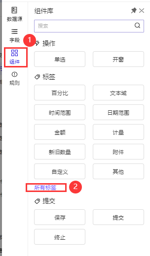

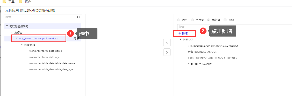

千分位展示
1、 参考图1 2、 参考图2 3、 参考图3 tag值:BUSINESS_ADP_TRANS_CURRENCY 4、 参考图4 5、 参考图5
发表于 2024-12-27 23:29:23
1、
2、
3、
参考图3
4、
参考图4
5、
参考图5
