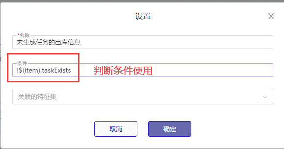

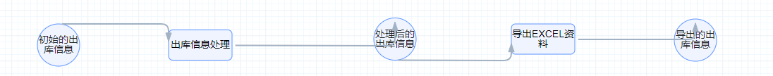

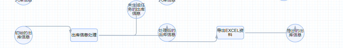

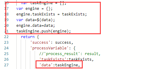

可以的,您可以在需要提前终止的地方加入数据状态,然后通过设置终止条件来让流程走到终止状态 1、添加状态 参考图1 2、给data赋值终止状态 参考图2 3、数据状态中添加条件 参考图3
1、添加状态
2、给data赋值终止状态
3、数据状态中添加条件
参考图3
