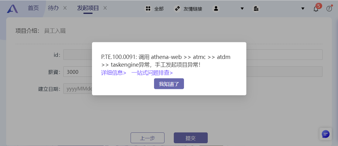

手动发起项目报错:taskengine异常,手工发起项目异常 ...
280
发表于 2024-12-27 23:29:45

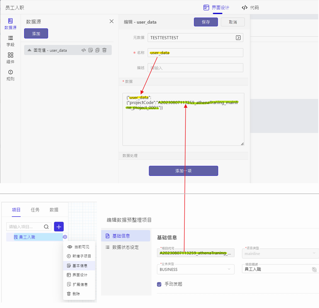

请检查该手动项目界面设计的数据源数据配置,如下图: 其中projectCode为该手动项目的项目编号,可在项目的基本信息查看,请注意是否配置正确。 参考图1
