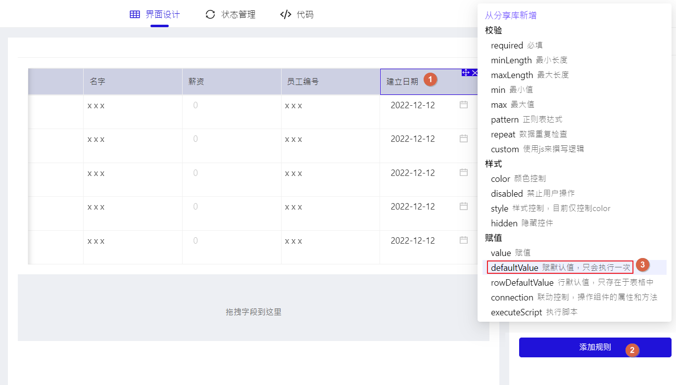

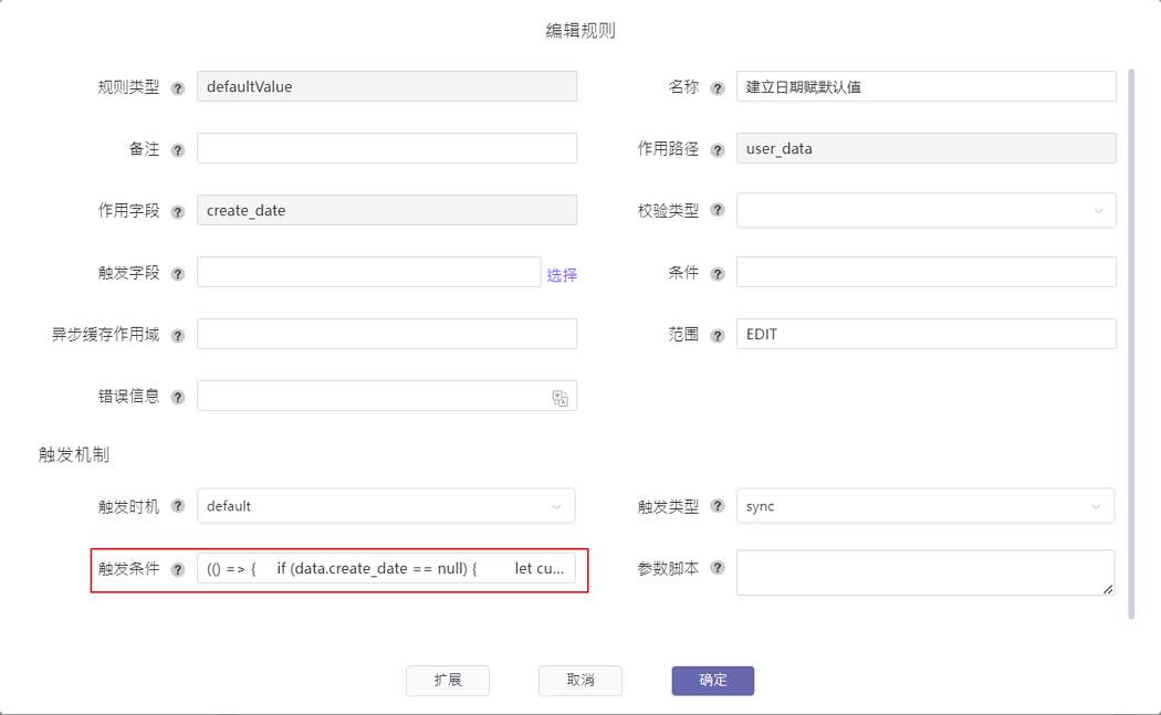

1.在日期字段上新增一个赋默认值的规则 参考图1 2.在触发条件填入以下javascript,其中create_date请自行替换为您要作用的日期字段。 (() => { if (data.create_date == null) { let currentDate = new Date(); let year = currentDate.getFullYear(); let month = (currentDate.getMonth() + 1).toString().padStart(2, '0'); let day = currentDate.getDate().toString().padStart(2, '0'); let formattedDate = year + '-' + ...
admin楼主Lv.9 发表于 2024-12-27 23:29:46 | 查看全部
1.在日期字段上新增一个赋默认值的规则
let formattedDate = year + '-' + month + '-' + day;
return formattedDate;
} else {
return data.create_date;
