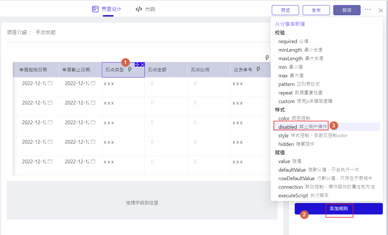

需要在A栏位上添加规则来控制。 以下场景为例: 扣点类型栏位为单选, 当选择1(金额)时,扣点金额才可编辑; 当选择2(比例)时,扣点比例才可编辑。 我们需要在扣点类型栏位上增加两个disable规则。 先以扣点金额栏位为例,操作步骤如下图123: 参考图1 作用字段=作为判断的字段(A栏位,扣点类型(discount_type)) 触发字段=要禁用/启用的字段(B栏位,扣点金额(discount_amount)) 触发条件,data.discount_type != 1,代表扣点 ...
admin楼主Lv.9 发表于 2024-12-27 23:29:48 | 查看全部
需要在A栏位上添加规则来控制。
以下场景为例:
扣点类型栏位为单选,
当选择1(金额)时,扣点金额才可编辑;
当选择2(比例)时,扣点比例才可编辑。

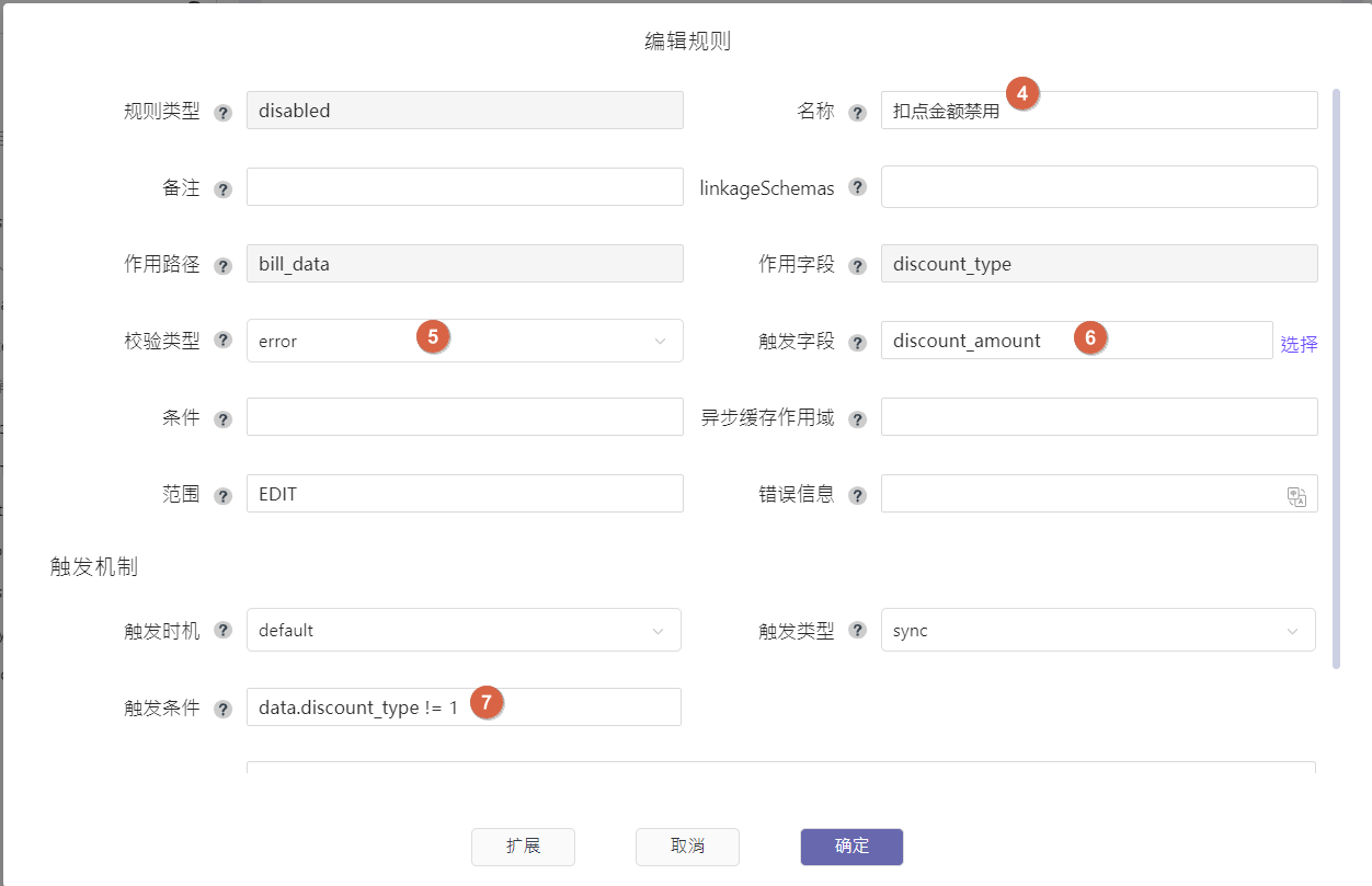

触发条件,data.discount_type != 1,代表扣点类型不是选择1时,扣点金额字段禁用data为固定,discount_type为做为条件判断的字段
编辑完后按下确认,再依照同样方式添加扣点比例disable规则,存档后发布,即可看到效果
