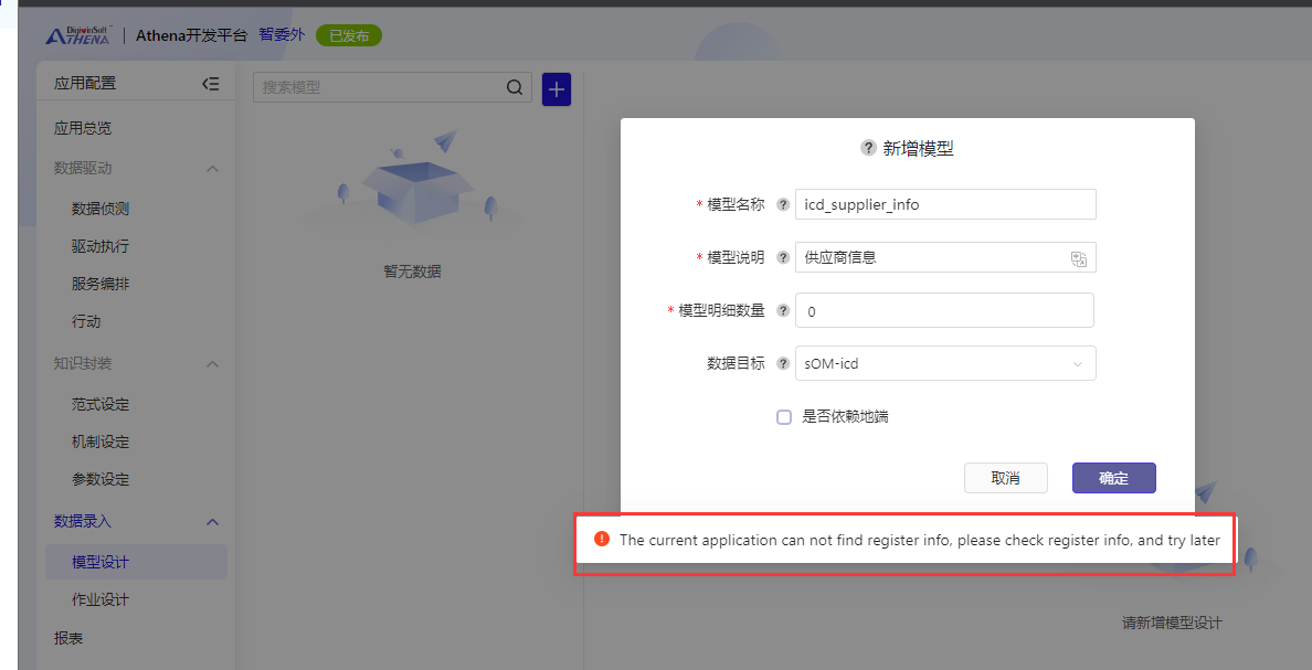

具体错误信息:
The current application can not find register info, please check register info, and try later
如下图所示:
新增模型的时候, 平台会拿数据目标的值去ESP查看注册的产品有没有一样的 此问题的发生原因是因为[应用ID与ESP上注册的产品不一致]导致
admin楼主Lv.9 发表于 2024-12-27 23:29:49 | 查看全部
