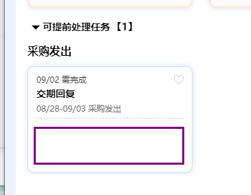

任务卡数据不显示,我查了下ESP中请求记录,是配置的参 ...
任务卡数据不显示,我查了下ESP中请求记录,是配置的参数少了。不知道为什么

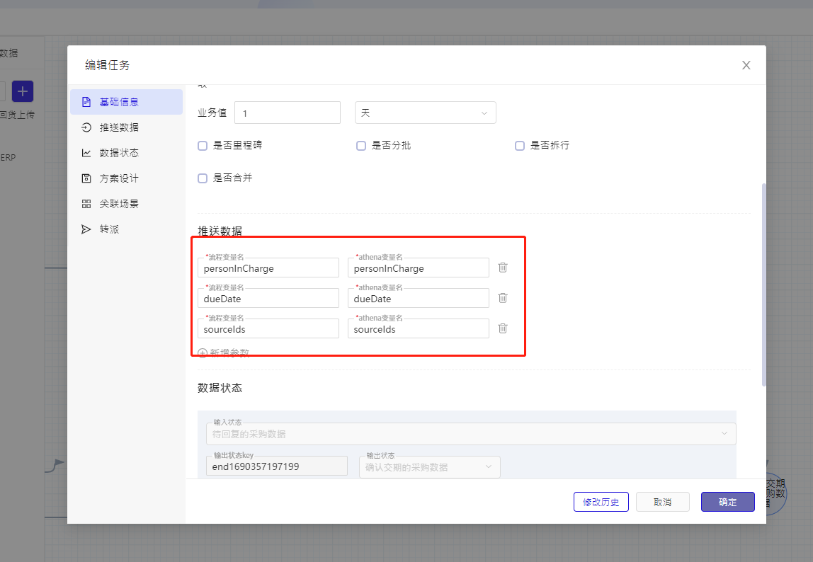

你交期回复那个任务的推送数据~都没推, 记得, 要在任务卡呈现信息, 除了页面设计中有设定外, 在任务编辑页面, 必须要把数据推送到前端 额外说明, 项目进行中, 任务引擎会有引擎的变量, 如果前端要使用, 必须要在任务的设定中~设定哪些后端的变量要推送到前端, 生命周期在该个任务中, 每个任务推送自己任务中需要用到的变量 参考图1 ...
发表于 2024-12-27 23:29:50
