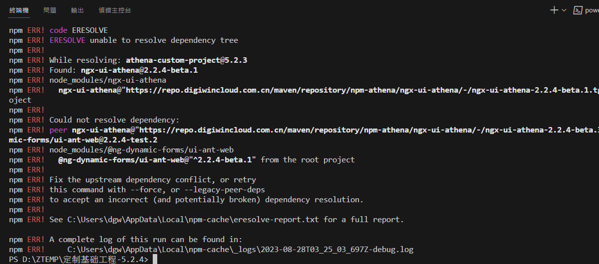

工程包安装 npm install 报错
401
发表于 2024-12-27 23:30:03
请使用下列指令,重新安装 npm install --force 参考图1
请使用下列指令,重新安装
npm install --force
