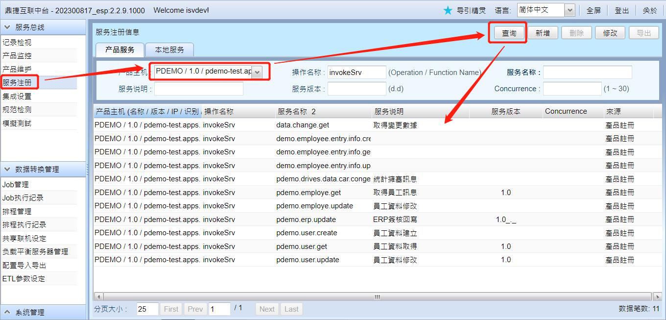

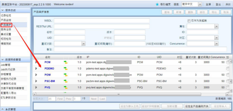

(1) 产品维护,可看到应用的基本资讯
(2) 服务注册,选择你的应用,可看到你开发的敏态API清单

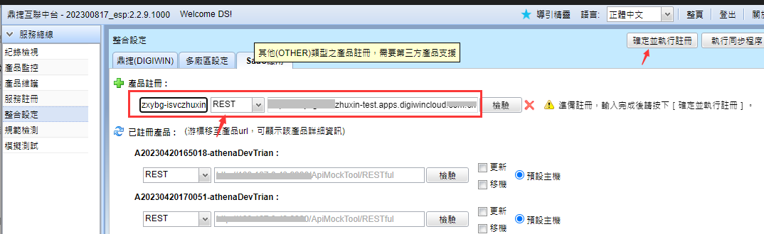

补充:产品注册步骤 (此操作请勿自行操作,请鼎捷开发顾问协助)
整合设定 > Saas应用 > 产品注册 > 应用ID + REST + eai网址 (应用微服务网址/eai)
右上角 〉确定并执行注册
