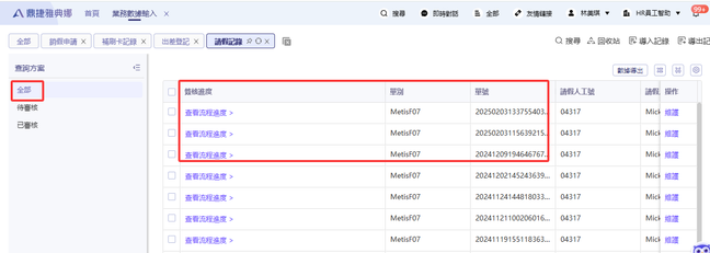

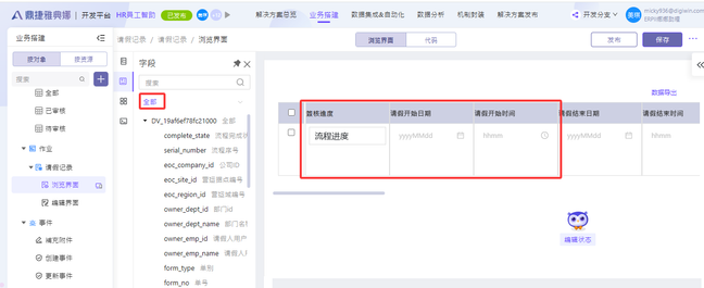

在开发平台尝试配置作业内容,变更流程界面列顺序
完成配置后发版,作业配置顺序未生效

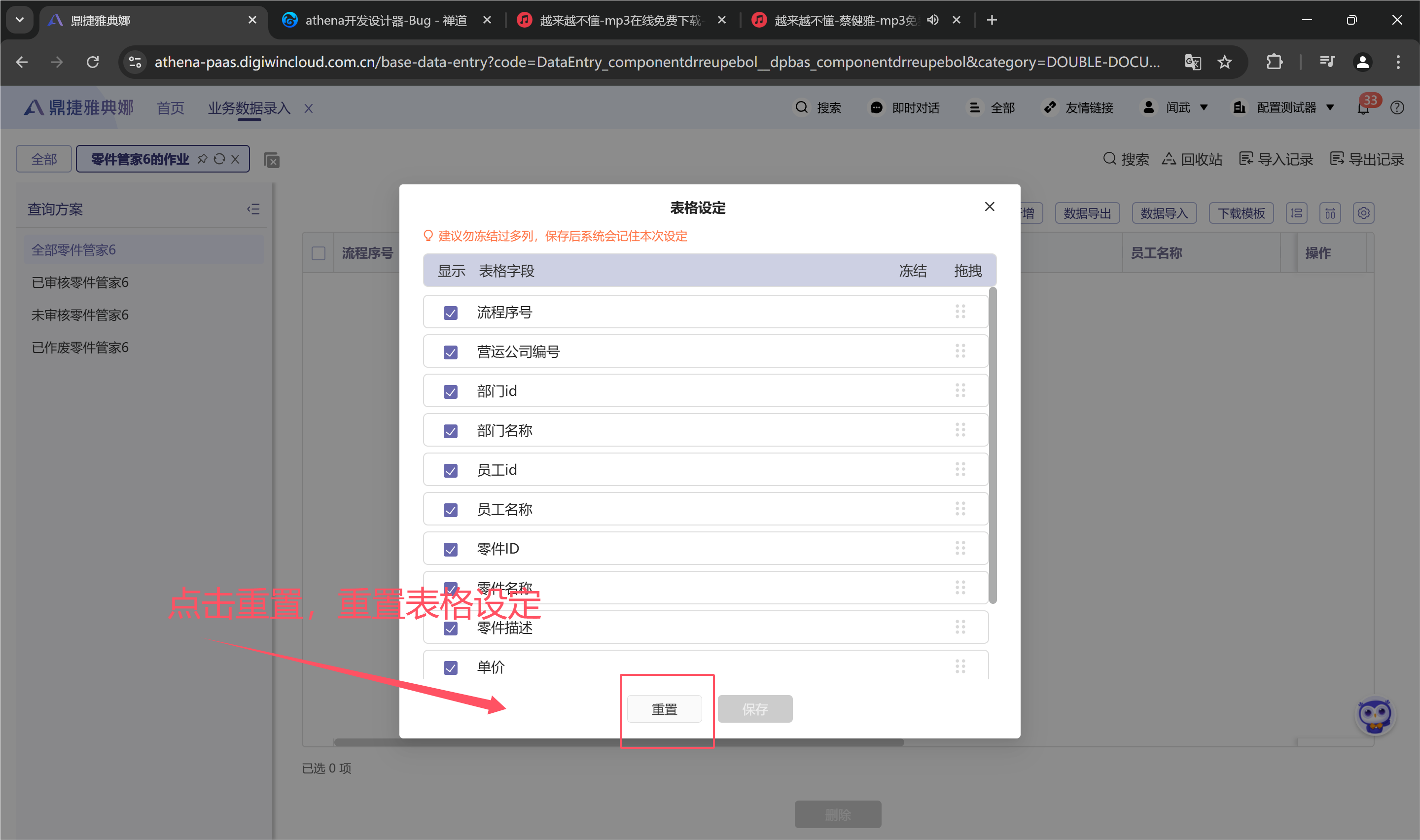

问题原因:
平台侧浏览界面表格设置。在运行态配置了表格设置后优先按照表格设置相关内容渲染
登录/注册后可看大图
解决方案:
重置表格设置
解决方案:重置表格设置
