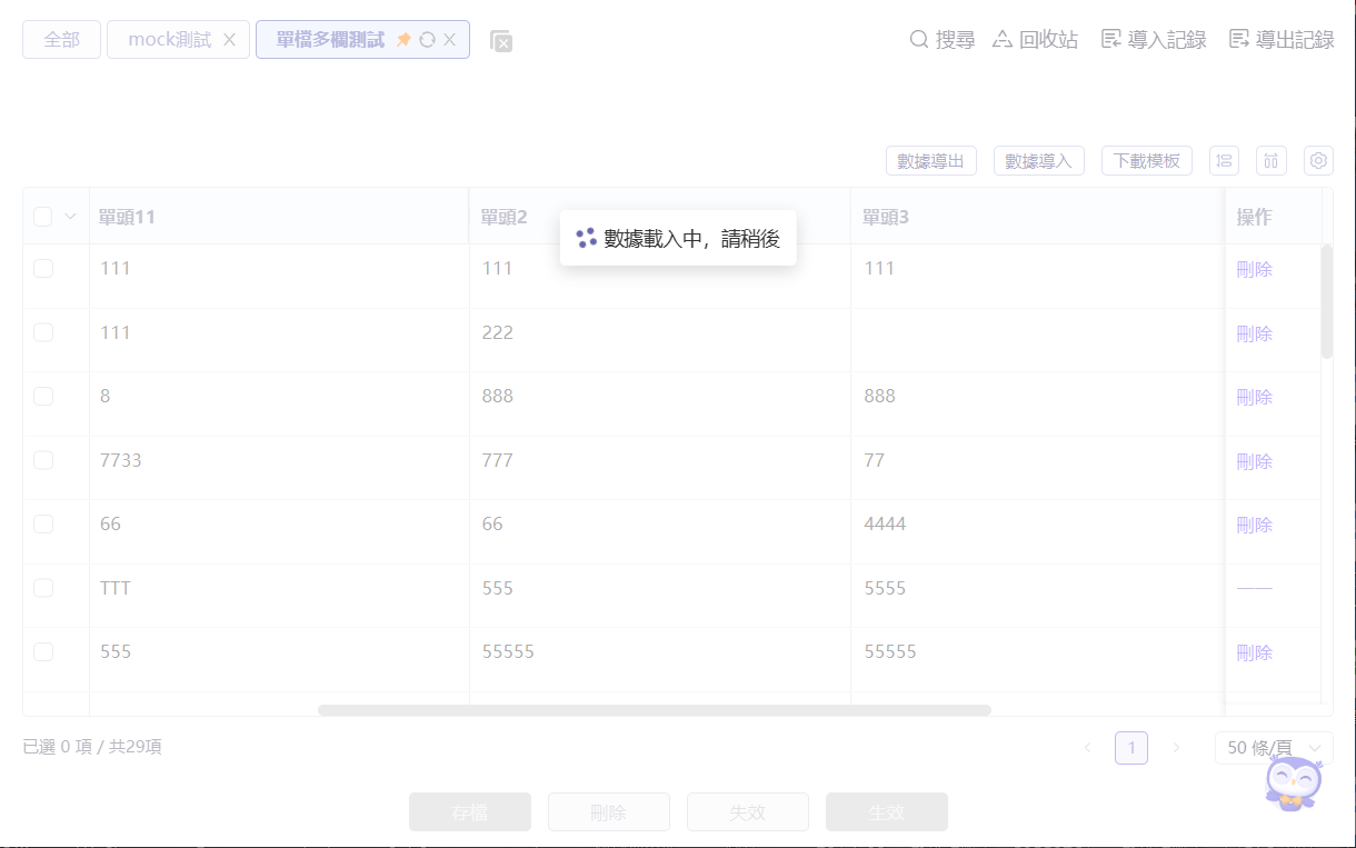

效果2:整体页面(表格)呈现loading效果,并遮罩页面
此效果必须页面上有表格组件才能使用
需要先获取表格组件的ID,然后在按钮的hooks中用 component.getComponentById('...') 来获取表格组件,
假设获取的表格组件为 tableComponent,再用 tableComponent.setLoading(true) 来加上loading效果,
tableComponent.setLoading(false) 解除loading效果
以下是一个点击按钮后呈现5秒loading效果的hooks示例:
  1. //获取表格组件
  2. let tableComponent = component.getComponentById("9528ff20-f56d-25b9-fba4-b204c93cede1");
  3. if (tableComponent) {
  4.   //将表格设为loading状态
  5.   tableComponent.setLoading(true);
  6.   tableComponent.markForCheck();
  7.   setTimeout(() => {
  8.     //取消表格loading状态
  9.     tableComponent.setLoading(false);
  10.     tableComponent.markForCheck();
  11.   }, 5000)
  12. } else {
  13.   console.log('获取表格组件异常......');
  14. }
复制代码

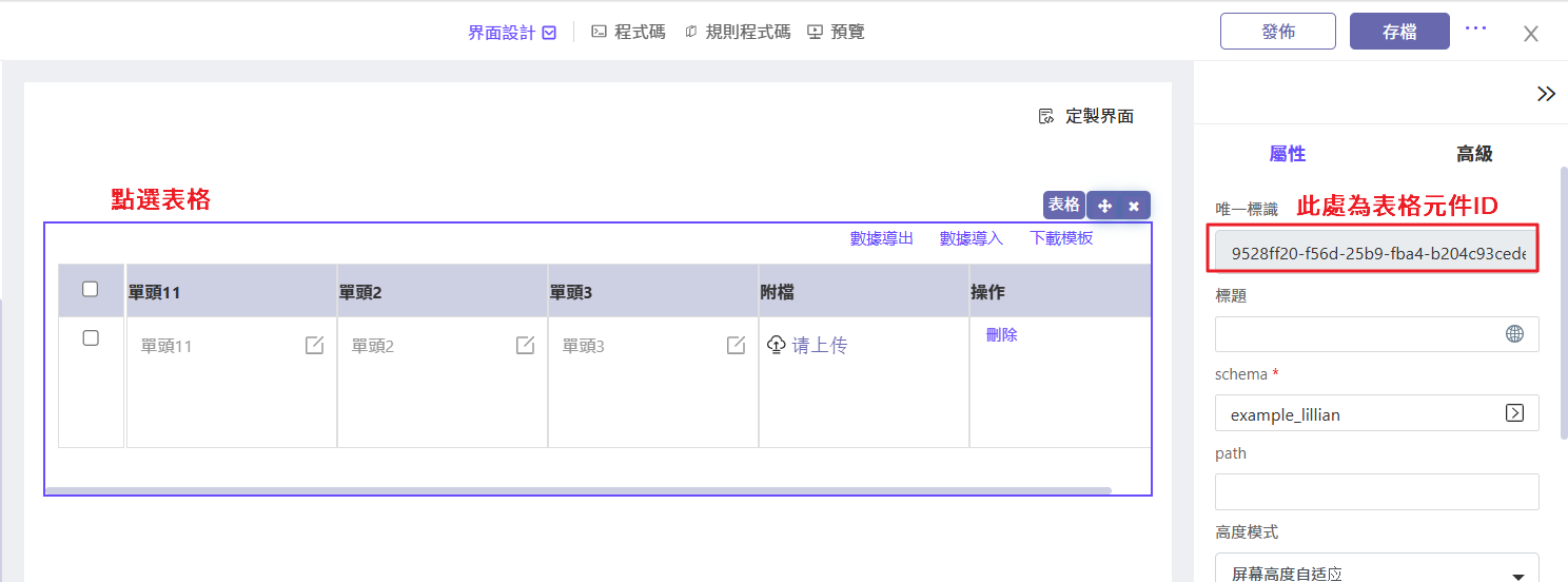

表格ID可以在这取得
