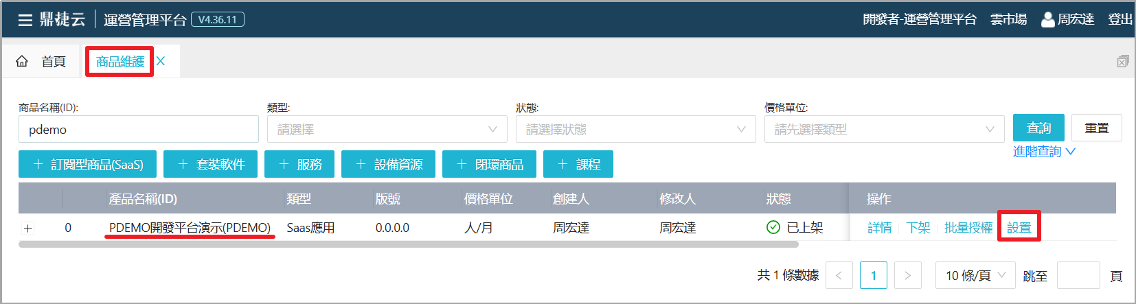

需要先在运营管理平台完成商品创建。

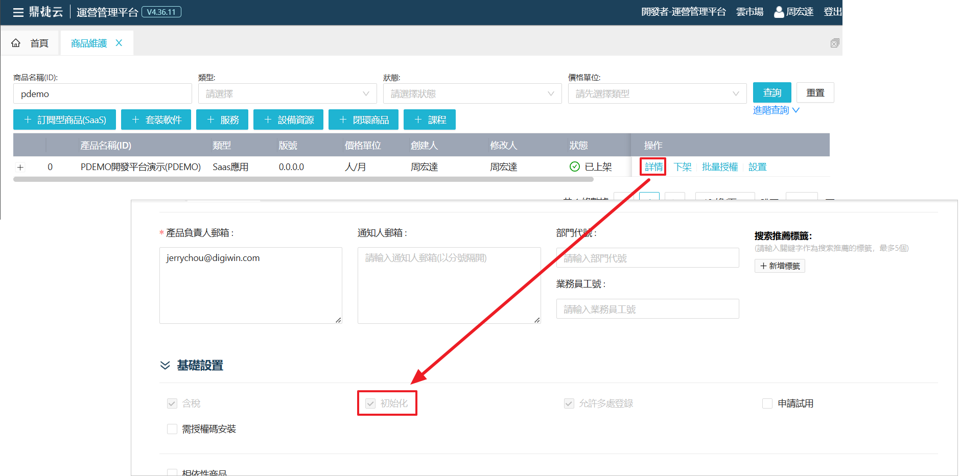

然后可以在商品维护中找到要设置的商品
首先点击详情,确认是否勾选了初始化,如果没有,请将商品下架后勾选再重新上架。

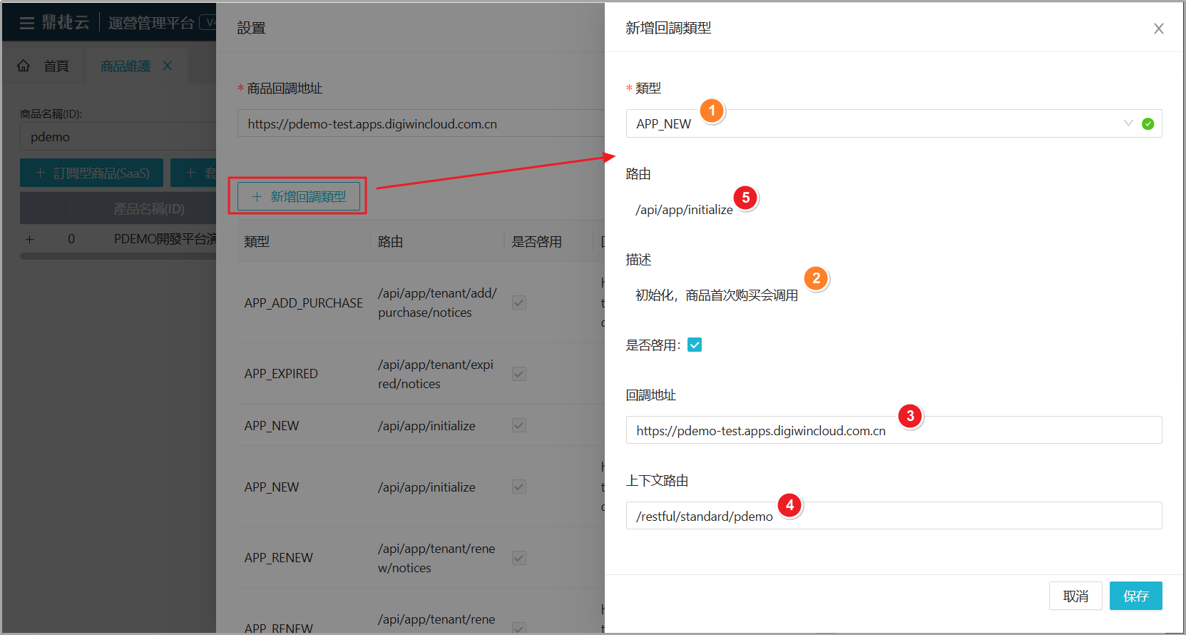

接着点击"设置"
点击"新增回调类型",如下图,1为类型代号,可下拉选择;2为类型及触发时间说明
常用类型有:
APP_NEW 初始化,商品首次购买会通知
APP_RENEW 续约,应用过期再次购买会通知
APP_ADD_PURCHASE加购,应用每次购买都会通知
APP_EXPIRED 过期,应用过期7天内会通知
3、4、5为触发时会被调用的应用接口URL,完整URL为3+4+5
以下图为例,客户首次购买商品时,被调用的应用接口完整URL为
https://pdemo-test.apps.digiwinc ... /api/app/initialize
后端DAP可用自定义路由实现接口,说明文档请参考
http://10.40.40.237:8080/microservice-elearning_v2/#/handbook/0401?id=_3-自定义路由规则
