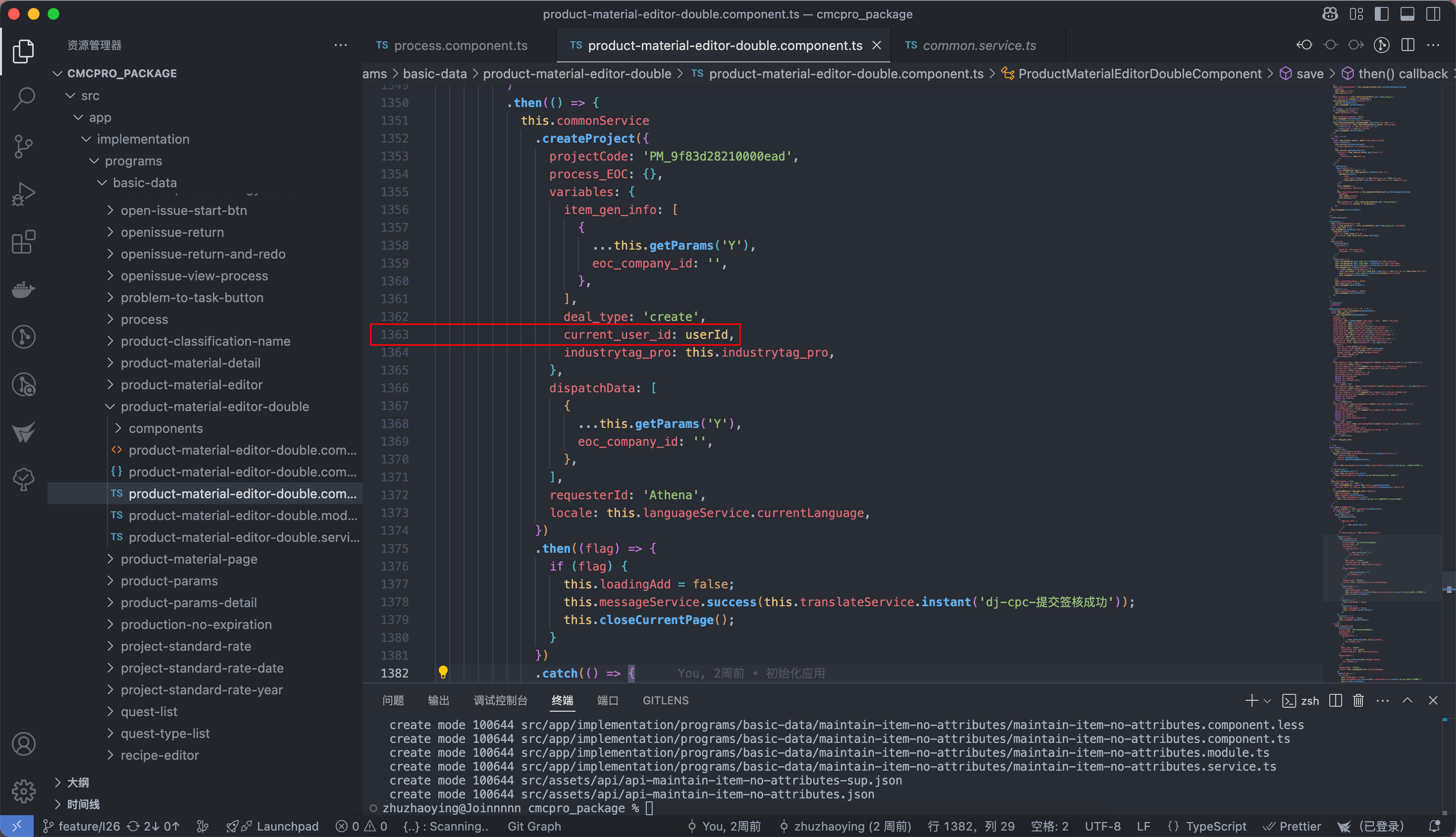

【代码部分】
1. 定制调用`${this.taskEngineUrl}/api/project/create`,发起签核项目
2. 入参中有传当前登录人的userId
3. 还需要定制前端在哪里传入参或者需要标准在哪里配置
