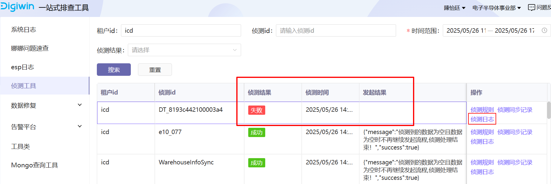

租戶:icd, 偵測名稱:DT_8193c442100003a4,
意圖:偵測敏態表sql數據變化(表名:icd_supplier_info)
結果:如下圖發起偵測失敗
問題:看不出錯誤訊息,無從排查問題

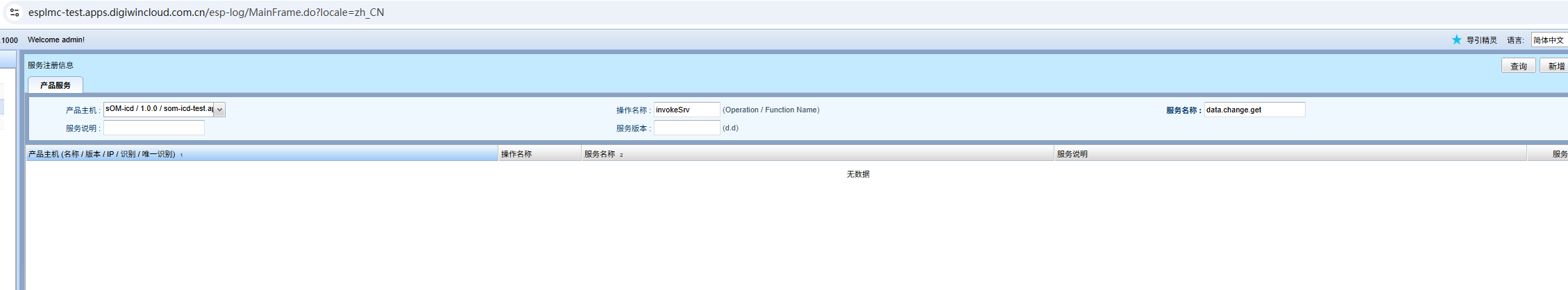

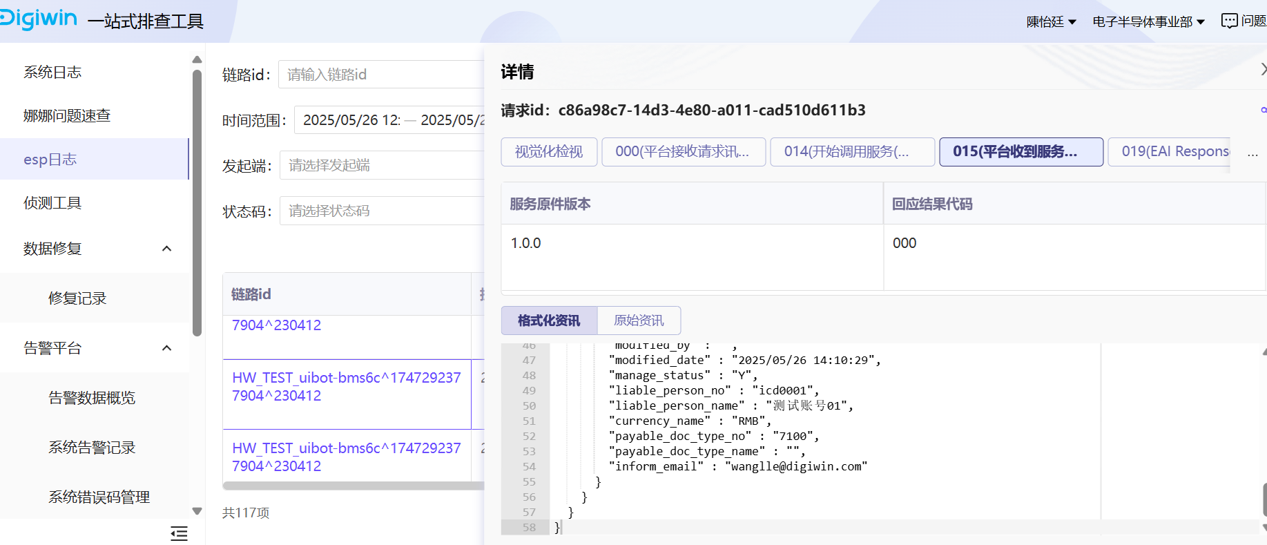

推敲偵測發起似乎有成功,因為esp有相應記錄如下,但是沒有進到服務編排,應該發起的服務編排代號:reconciliation_suppliers_service,名稱:发起供应商对账项目

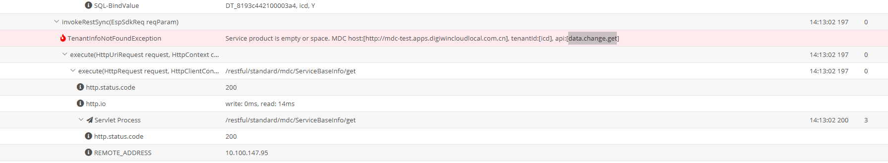

提单中的报错具体内容如下图
