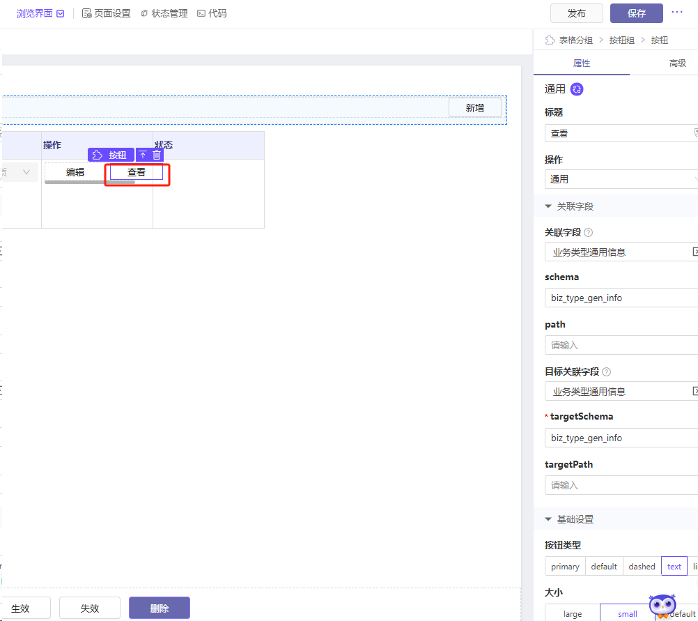

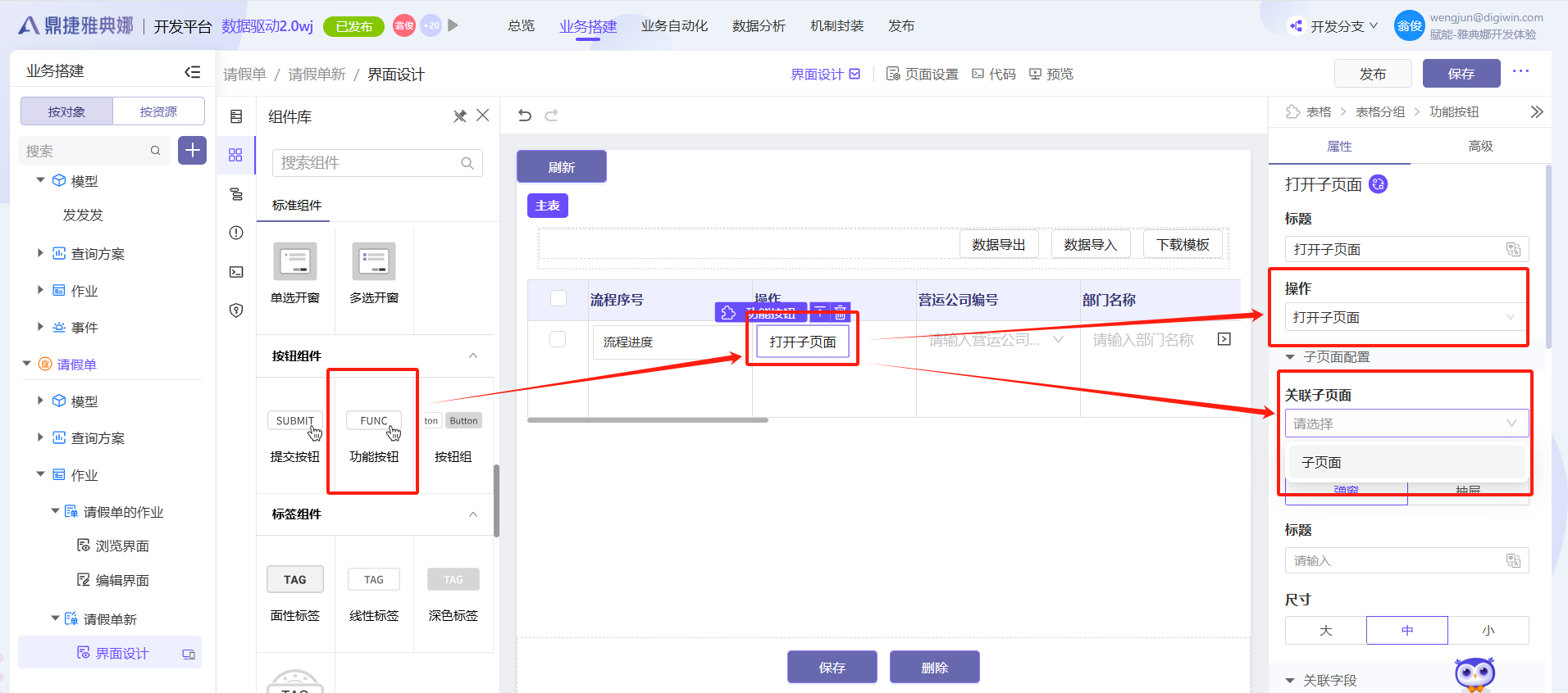

在低代码新的lowcode设计器中,可以选择按钮组件中的功能按钮拖动至画面表格栏位,右侧配置菜单中,操作选择打开子页面,下方关联子页面下拉选择当前作业配置的需要打开的子页面,配置需要打开的子页面、打开方式、尺寸、标题等。

翁俊Lv.7 发表于 2025-5-27 09:09:01 | 查看全部

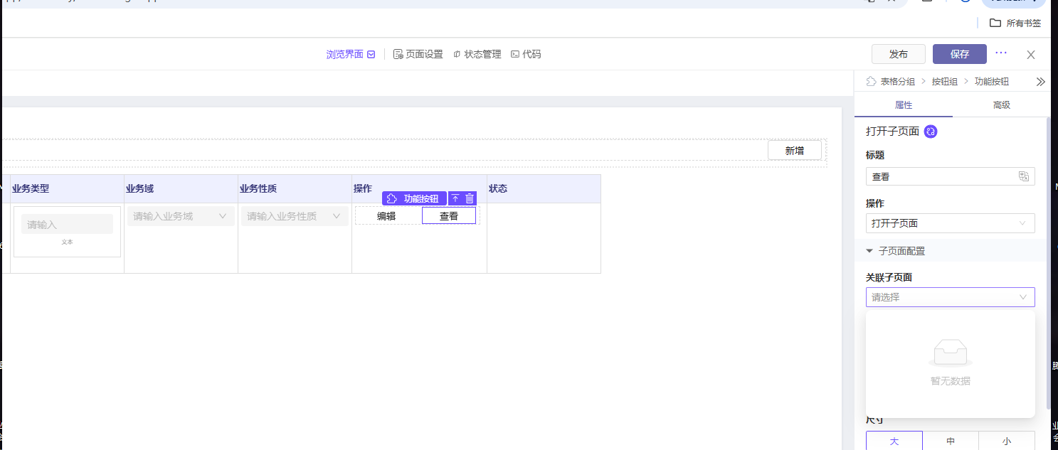

徐礼鑫楼主Lv.2 发表于 2025-5-27 09:38:19 | 查看全部

在低代码新的lowcode设计器中,可以选择按钮组件中的功能按钮拖动至画面表格栏位,右侧配置菜单中,操作选 ...
我这双档作业,详情页是定制的,这个地方没有 ‘子页面‘ 选项,且这个按钮也没有展示
目前双档的作业,生成画面时,会自动生成操作列,操作列中有一个维护按钮,点击会跳转到双档的编辑页面,打开编辑页面默认是只读状态,只有点击右上角编辑按钮后,页面才可以编辑,如提单中提到的编辑页面是定制的,没有工具栏的编辑按钮,那就需要定制应用时,在定制页面开发根据页面用户的信息自动判断页面表格和表单是只读状态还是可编辑了
