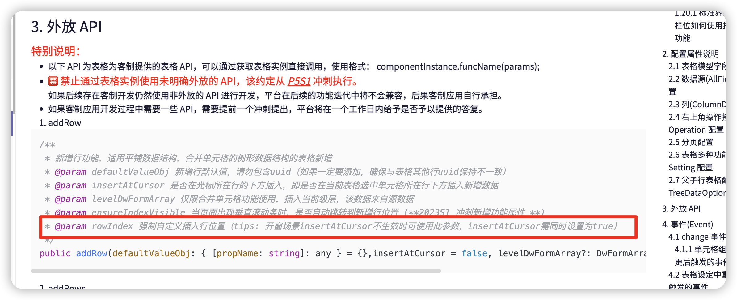

我看添加行的api提供了一个rowIndex,表示可插入的索引
添加子级没有这个参数吗?
如果没有这个参数,我想实现子级添加到指定索引位置 如何实现?

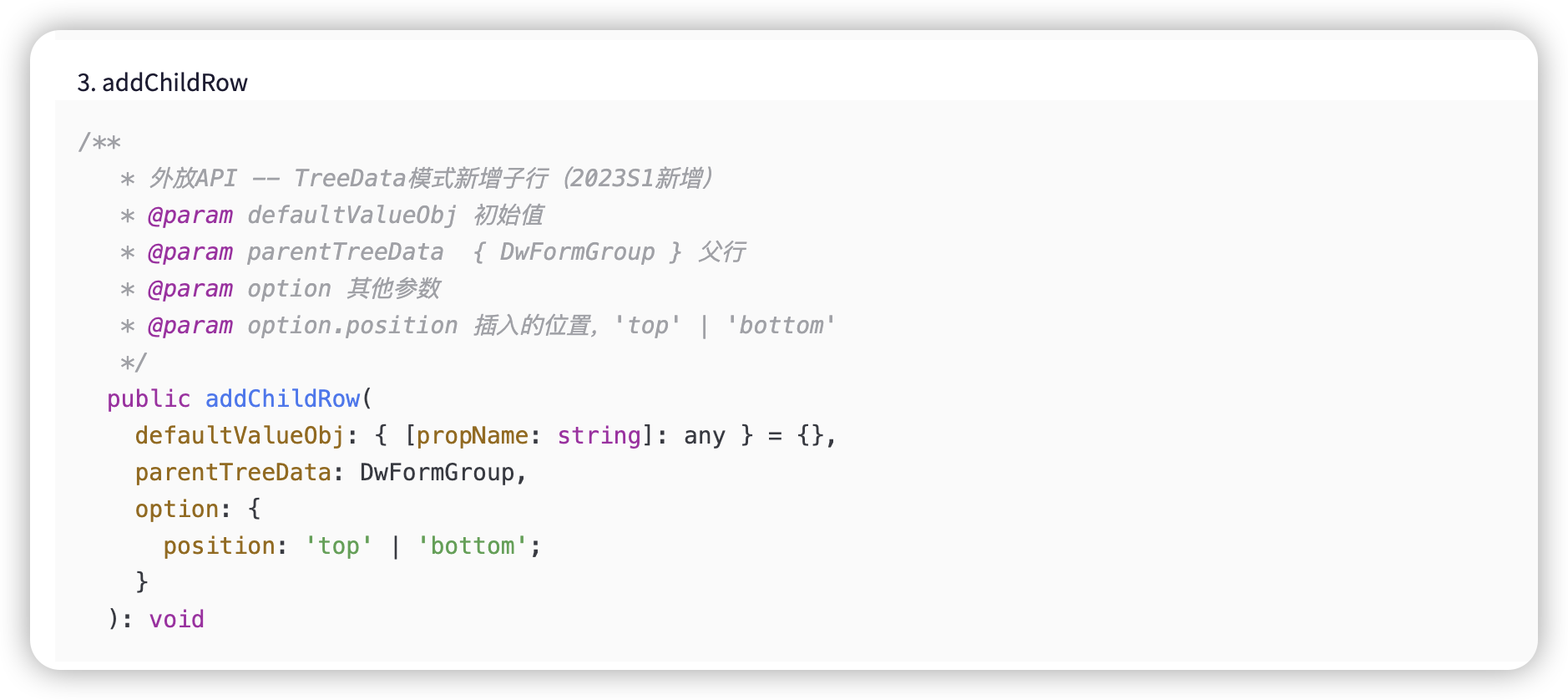

本帖最后由 翁俊 于 2025-5-27 15:02 编辑 目前平台提供的外放API中,对于子行的索引值参数是没有提供的(标准的不支持),这个平台没有统一的实现方法和案例 1、需要定制应用的开发人员自行实现 2、建议提平台需求
1、需要定制应用的开发人员自行实现
2、建议提平台需求
