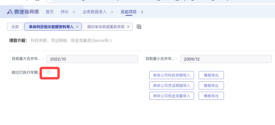

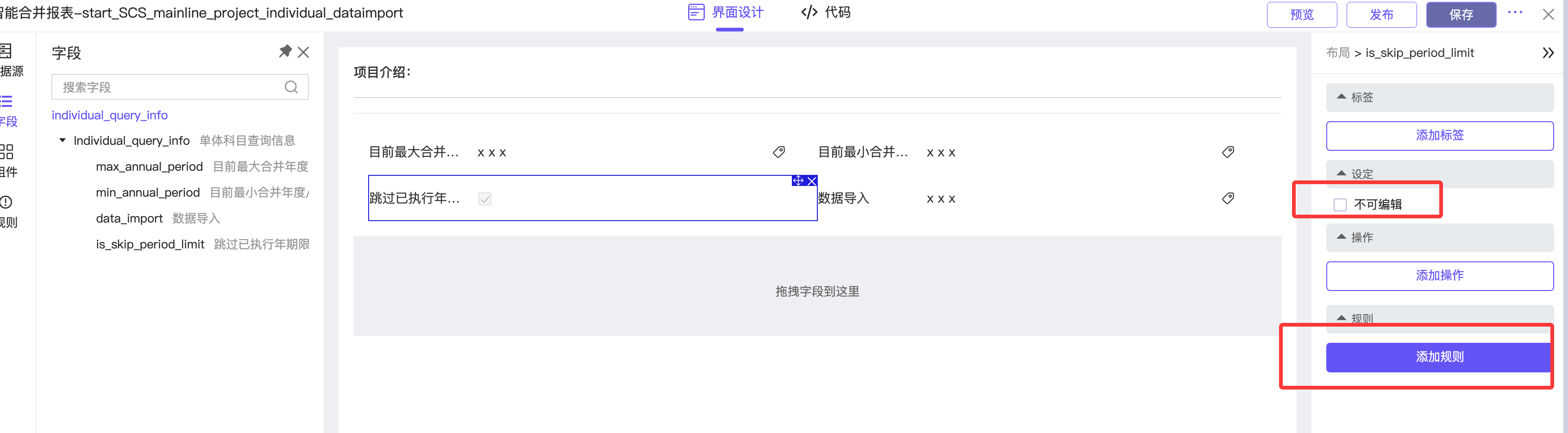

设计态没有配置禁用和规则,但是界面中被禁用了。

1、首页你页面底部按钮没有配置,不管是定制按钮还是标准按钮,都需要配置,不配置提交按钮项目是无法发起的
2、在上述已经配置完成的情况下,平台会有一个基本判断,你底部提交按钮中提交的参数字段是否包含上述画面栏位绑定的字段,如果不存在或者没有包含,那对应的栏位会启用默认只读的规则来控制

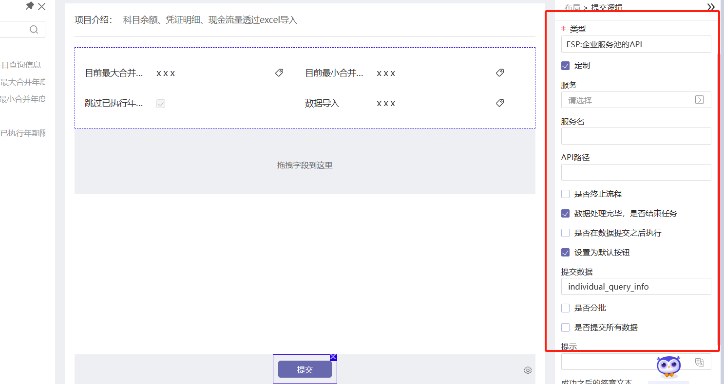

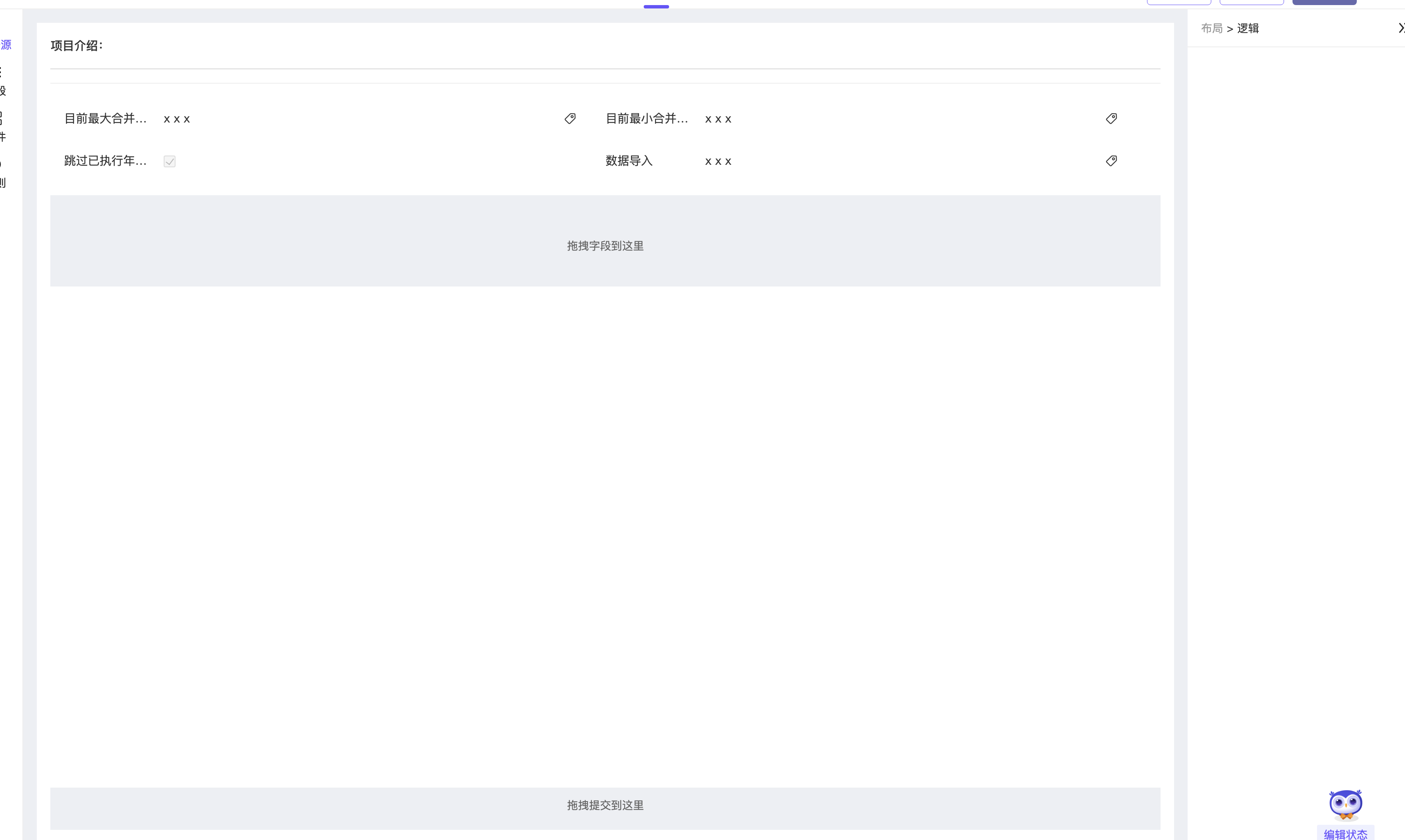

image.png 提交按钮不需要,已经删除,重新发版,但是checkout还是不能勾选

由于uibot模式的项目卡需要配置底部提交按钮,如不需要提交,建议页面升级dsl后重新发版
