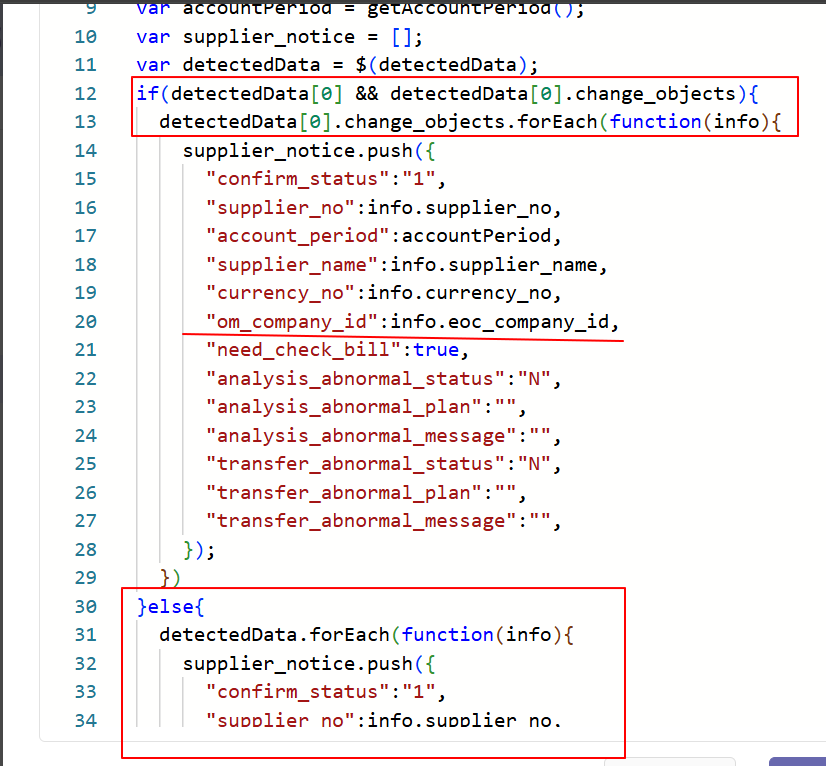

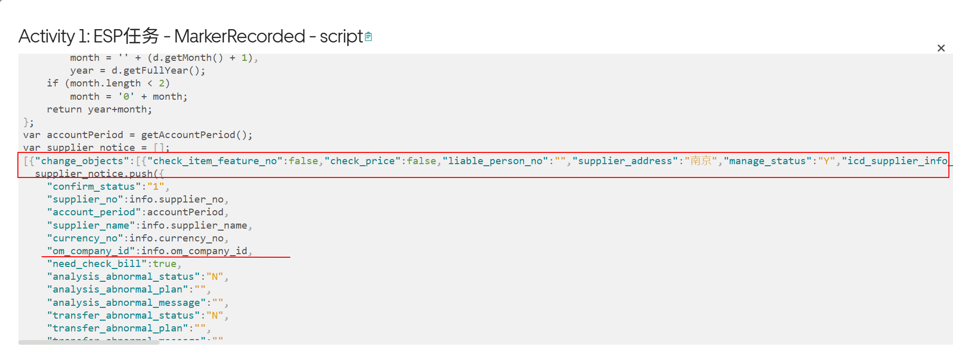

問題描述:在icdgp 租戶下發起 "API侦测对账到货敏态供应商数据",後面走的服務編排內容是舊的(如圖一),但是在icd租戶下發起偵測後走的服務編排內容看起來才是正確新的(如圖二)。
圖一、icdgp發起偵測後走的服務編排, 第一個腳本內容是舊的
圖二、icd 發起偵測後走的服務編排, 第一個腳本內容是新的、是對的

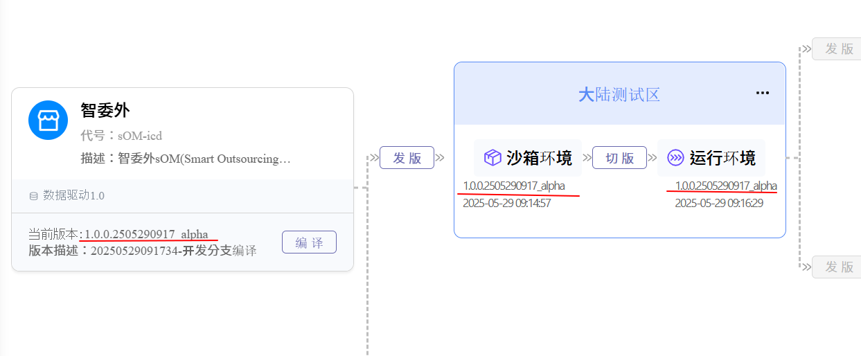

陳怡廷楼主Lv.2 发表于 2025-5-29 11:34:19 | 查看全部
不曉得能否這樣追問?!
從編譯、發版到切版都有維持是同一個版本耶
但發版、切版選不到icdgp會有影響嗎?  因為該功能開發是在icd下,icdgp只是測試租戶
姜文盛Lv.7 发表于 2025-5-29 14:10:46 | 查看全部
發版是發到預生產的租戶(只會對該租戶生效)
切版會對這個區域上所有有購買這應用的租戶生效
如果有新增ESP,要勾選增量ESP
姜文盛Lv.7 发表于 2025-6-2 11:48:19 | 查看全部
補充:最後確認造成租戶不生效的原因如下。停用後問題排除。
租戶icdgp,模版reconciliation_suppliers_service,在2024-07-24 11:34:56 有發佈過一個生效的版本,所以都走了租戶級模版
把這個模版停用了就可以正常,可以走到全局模版
