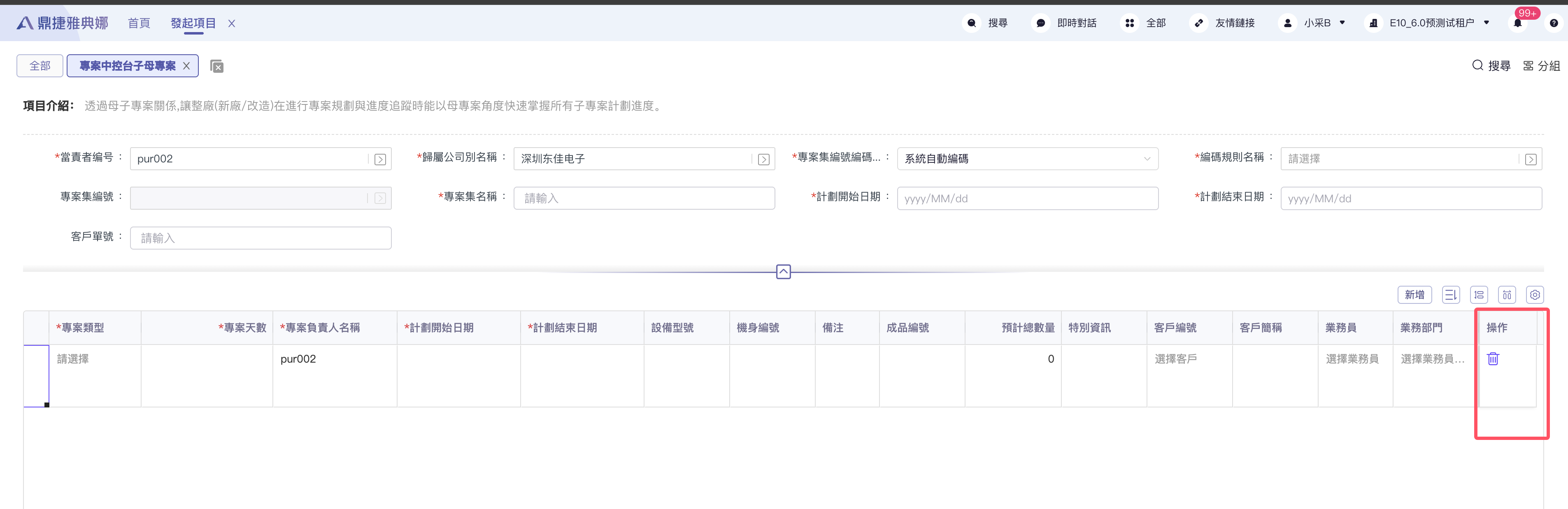

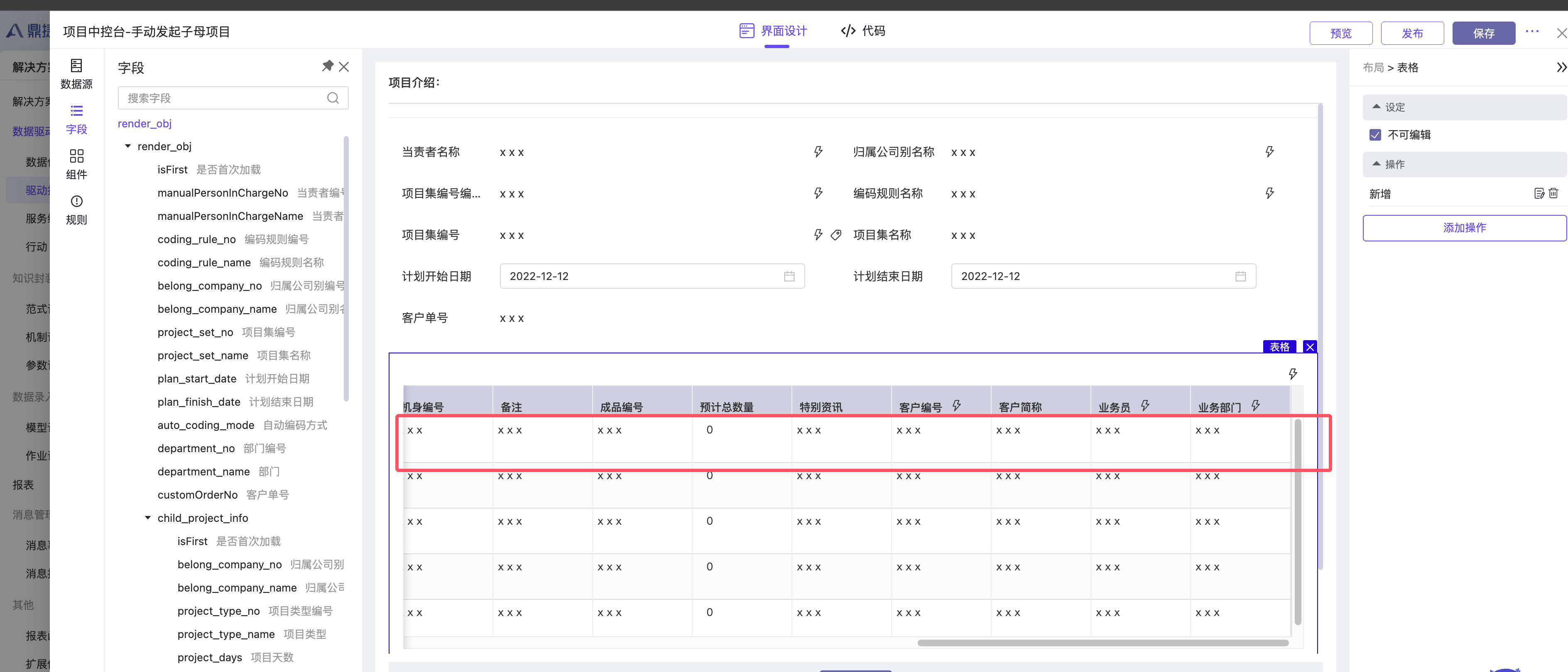

code LaunchMCProject_DTD,想在每一行内加一个 复制按钮,请问如何配置?
LaunchMCProject_DTD
希望能加在删除按钮旁边。删除按钮配置如下

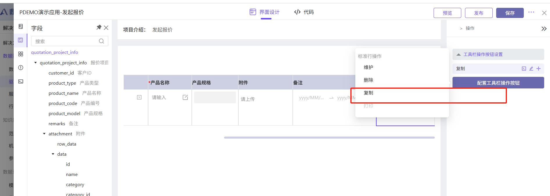

目前问题分析: uibot模式的手动发起界面,表格操作列只支持一项操作,其次目前不支持复制按钮 解决方式: 1、提需求给平台支持此功能 2、界面转为DSL模式,使用表格操作列自带的标准功能-复制,如下图

目前问题分析:
解决方式:
1、提需求给平台支持此功能
