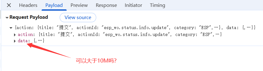

当任务卡上,提交的数据,对应数据源的数据量大于10M,可以提交出去吗?
实际就是入参data可以大于10M吗?

目前请求sd的接口,请求参数不支持超过10M,这个是在运维层面做的监控,在云上容器部署的时候 ,nginx 就会对容器就行监控 超过10MB的请求,会拦截。
