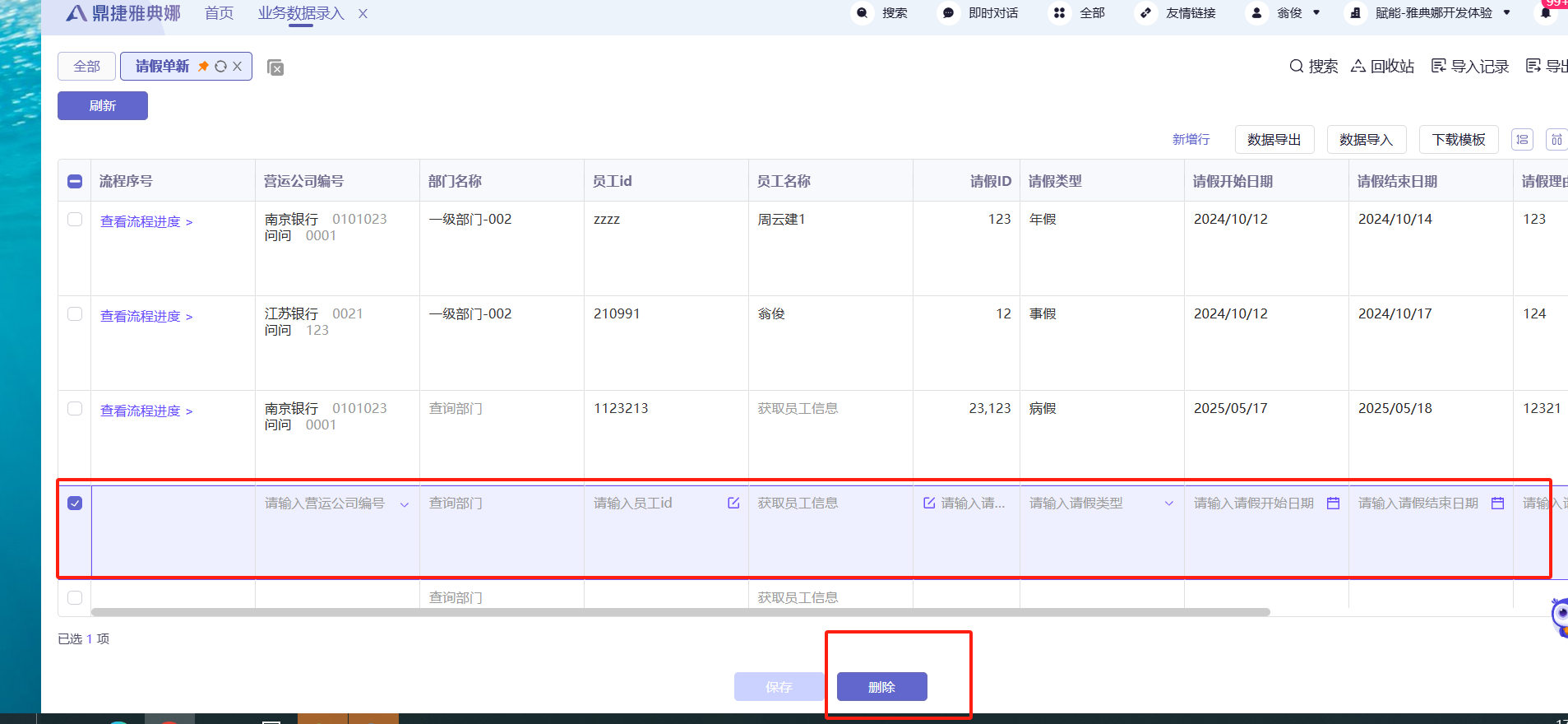

标准中,删除按钮如何允许空白行也可以删除
498 1
发表于 2025-6-5 16:51:02 | 查看全部 阅读模式
标准的作业底部提交、删除等业务按钮会默认勾选关联校验状态,当数据为空或者没有变化时,按钮置灰,防止无效的操作,如果想对空行数据删除,需要把底部删除按钮上的关联校验状态取消勾选后重新发版即可,如下图

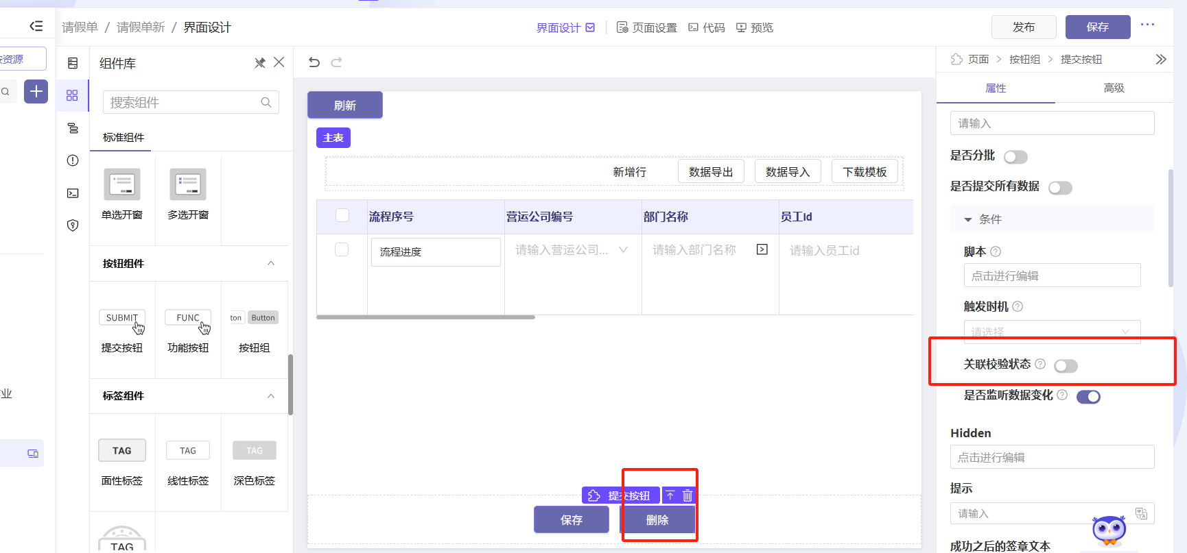

翁俊Lv.7 发表于 2025-6-5 17:10:00 | 查看全部
