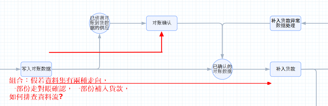

問題描述:現在的任務引擎如果有一個節點錯誤,似乎就看不到整個資料流內容了(圖二、圖三),但記得以前的界面可以看其他一些如組合(資料流走向)和data變量等資訊,現在不曉得如何查詢? 舉例來說,如圖一,寫入對賬數據最後有一組合節點,一部份可能流向對賬確認,一部份可能流向補入貨款,但我想查看對賬確認的data變量應該如何查詢? 補入貨款因為有誤,如圖三在IT運維模組可查看,但有沒有一套工具是可以完整查看呢? 因為以前記得都是統一在任務引擎查看即可,謝謝!
圖一、

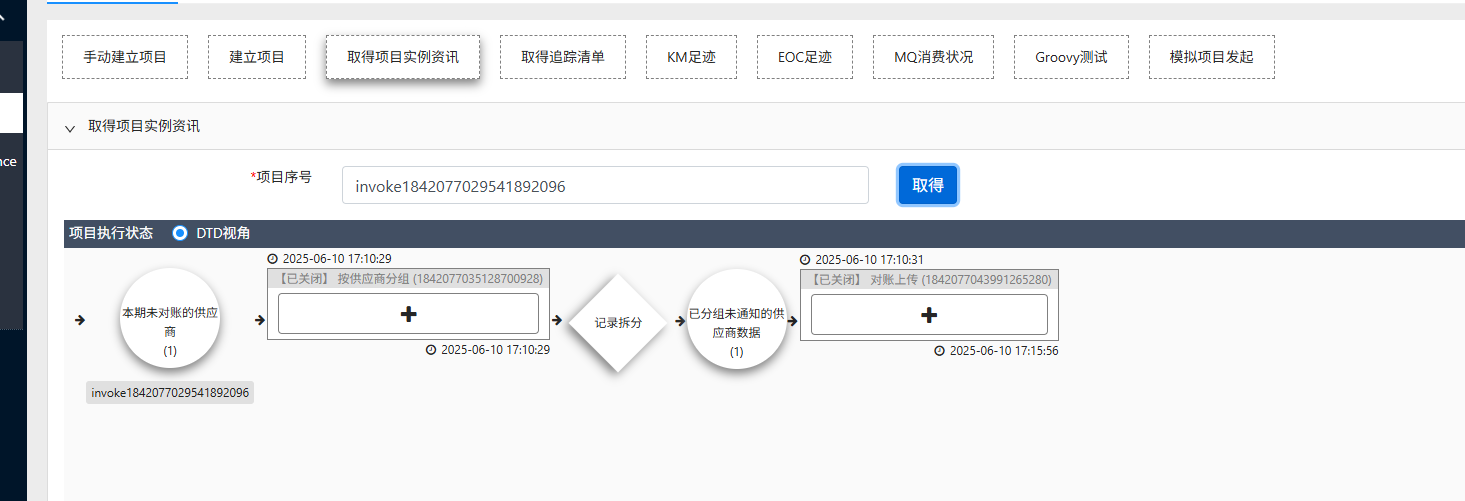

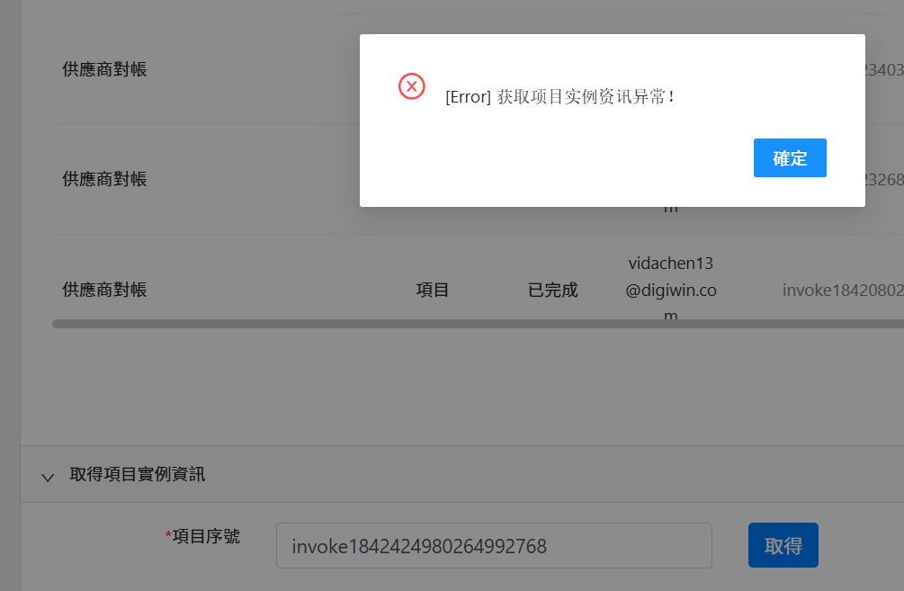

圖二、透過獲取項目實例都是異常 無法顯示
圖三、IT運維模組查看上沒有以前統一在任務引擎查看的方便

问题分析:
正常任务活动节点中报错,在任务引擎就可以查看,列如下图
但是你这个单子里面的流程目前无法查看到具体流程,初步排查是任务引擎的历史bug,最近任务引擎没有更新代码
建议把此次内容,项目序号,报错截图,发生问题的环境(测试或者正式,华为或者微软)提禅道bug单,指给维护组-尚丹丹,他会安排人员具体排查这个问题原因
