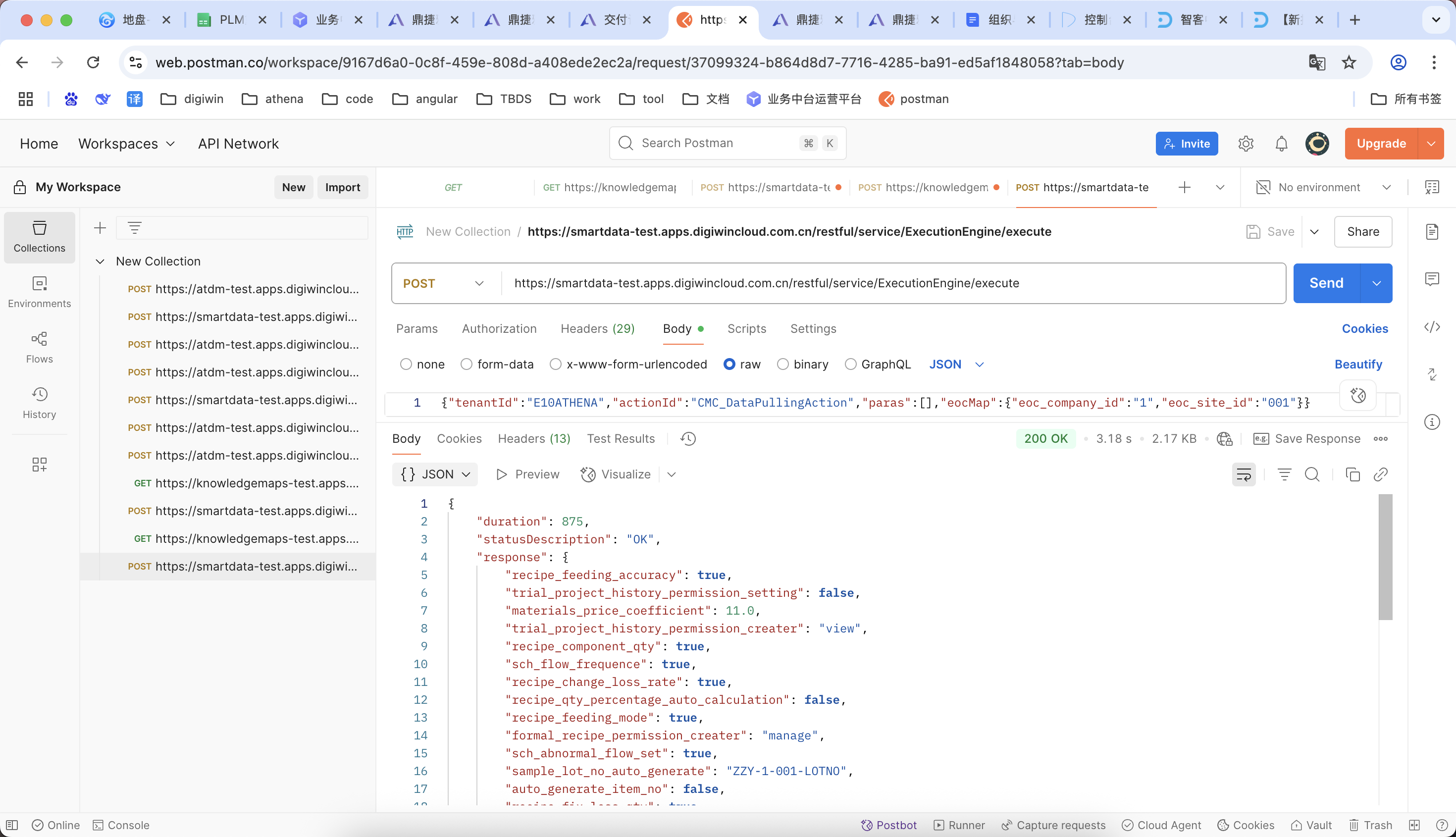

【背景】
数据驱动1.0中,定制前端如果想获取到应用在交付设计器设定的所有参数的值,可以通过https://smartdata-test.apps.digiwincloud.com.cn/restful/service/ExecutionEngine/execute接口,传对应的行动ID,即可获取对应的租户级、公司级、据点级机制变量,示例如下:
【问题】
1. 数据驱动2.0中,有没有提供对应的方法,可以使定制前端能够像在数据驱动1.0中一样获取到应用的所有机制变量,并且可以区分各个运营单元的配置;
2. 数据驱动2.0中,有没有提供对应的方法,可以使定制前端获取到租户设置的最上层运营单元(2.0中最上层运营单元应该是1.0中租户的意思)
本帖最后由 翁俊 于 2025-6-13 16:29 编辑 1、目前交付设计器的机制参数针对的是应用id和租户id,不区别是数据驱动1.0还是数据驱动2.0 2、因中间件相关接口信息不对开发,只限于平台内部使用,如需调用eoc运营单元相关接口,需要描述清楚相关需求找中间件部门沟通是否有满足要求的接口提供,如果不清楚联系哪位中间件同仁,可以把你们的诉求找到规划顾问-请他协助,目前零部件的规划顾问是:吴浚铭 ...

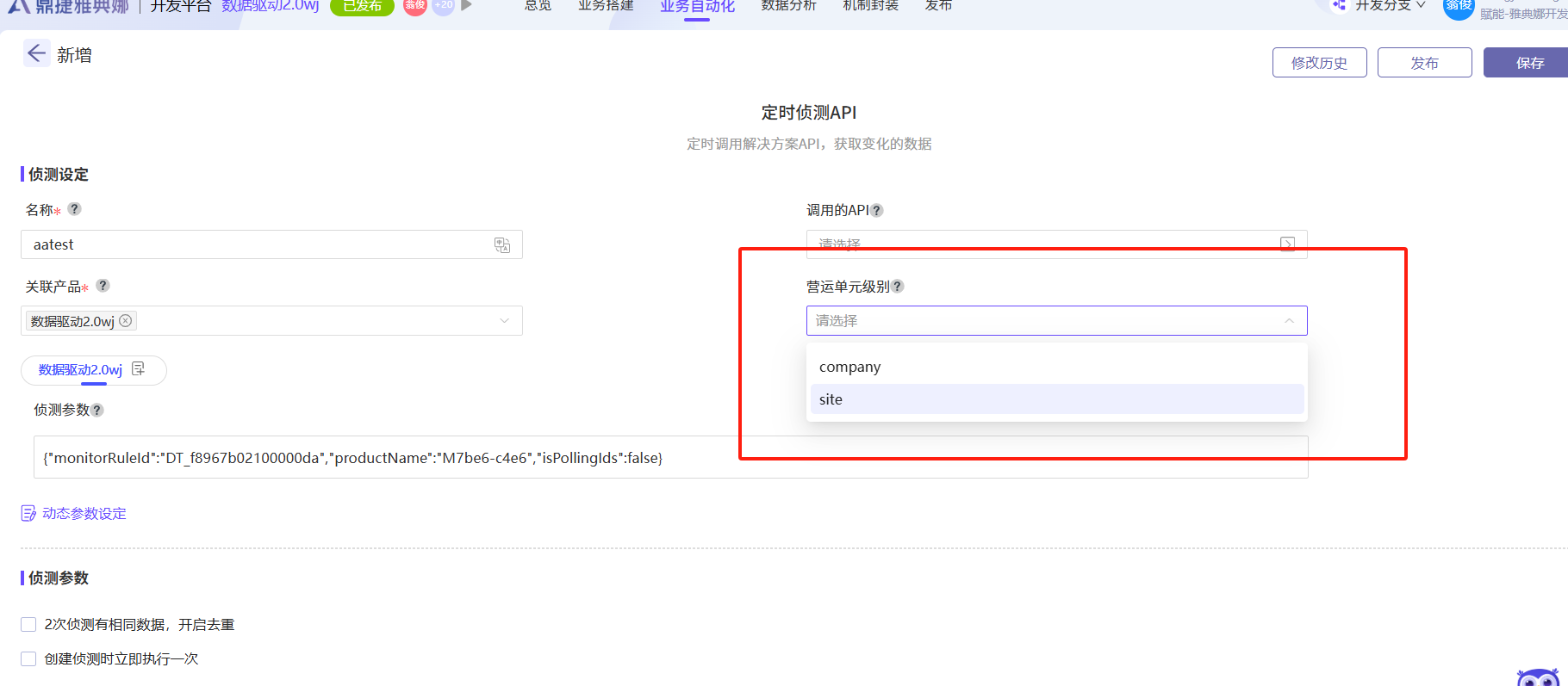

2.0由于取消了公司和据点,改为了运营单元,原本的入参中的eocMap需要如何处理?
翁俊Lv.7 发表于 2025-6-13 16:41:22 | 查看全部
这是2.0应用中的侦测,在侦测时可以选择运营单元,如果不配置公司和据点,那在侦测的时候默认就是启用租户级侦测,在启用租户级侦测时,调用接口,在接口请求头部eocmay会自动抓取租户id、公司或者据点id根据配置为参数,请求相关接口
请补充下具体哪种场景或者哪里文档有标明取消了相关配置?eocMap平台会自动配置,如果是定制自己组织请求头,那相应的获取租户、或者公司据点相关信息,可以联系中间件同仁是否有获取这部分的接口对外提供
说明:有一点需要明确下,对于低代码,数据驱动有1.0和2.0的概念,那是流程和配置,对于运行态(平台和交付设计器等)是没有区分1.0还是2.0,都是一样的
备注:如果你说的是组织权限2.0,那是业务中台单独去除的,这个和数据驱动2.0不是一个概念,是新专项做的,没有对平台宣讲,我们这里没有相关资料,需要找到架构师:汤杰程,单独对接,谢谢。
