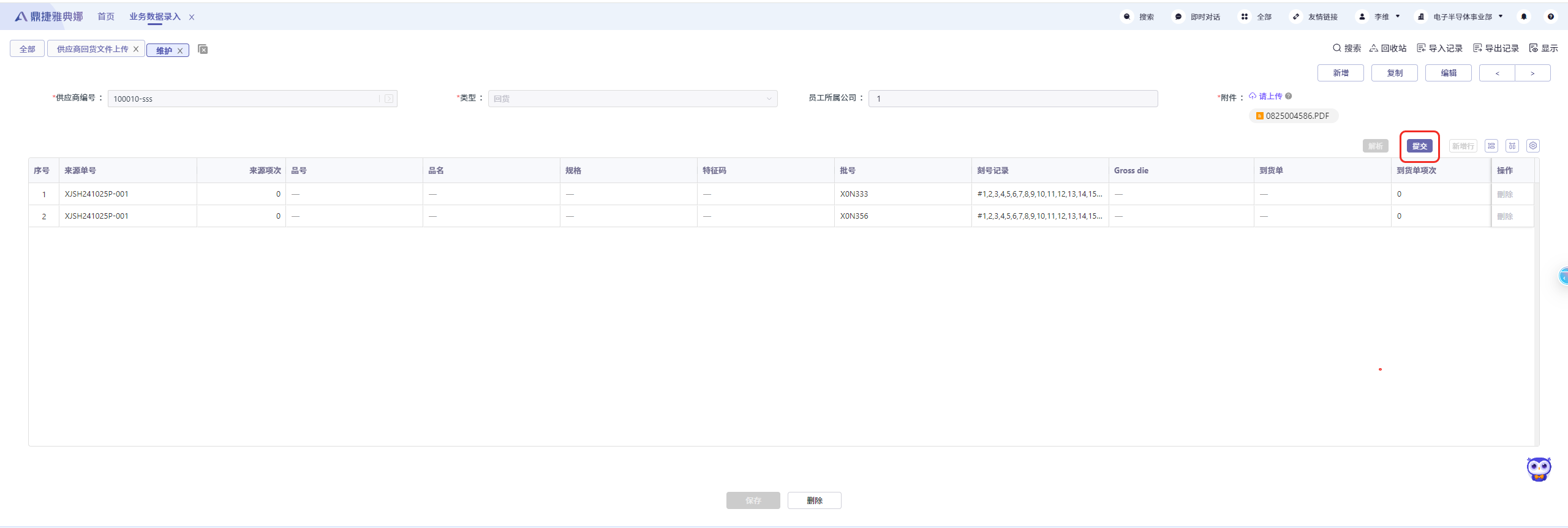

用vue3定制“提交”按钮,有调用更新API后,需要刷新界面数据。
请问更新界面有案例吗?
参考范例代码如下: const eventBusService = useDynamicService(DYNAMIC_CORE.EventBusService); const key = eventBusService.register(DYNAMIC_CORE.EventBusSpecialChannel.baseDate); // 获取观察者 const subject = eventBusService.getSubject(key); // 发更新tab事件 subject!.next({   from: Symbol(),   name: 'updateTab',   params: {     code, // 基础资料code    ...
