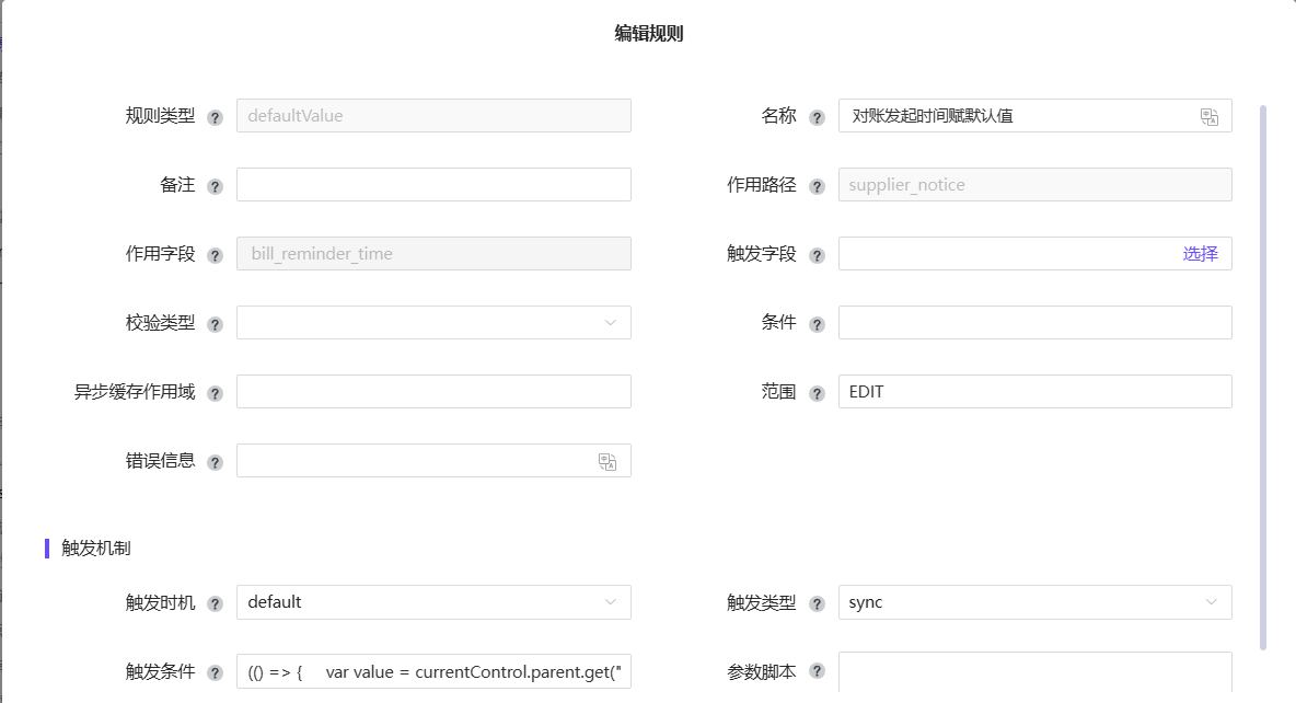

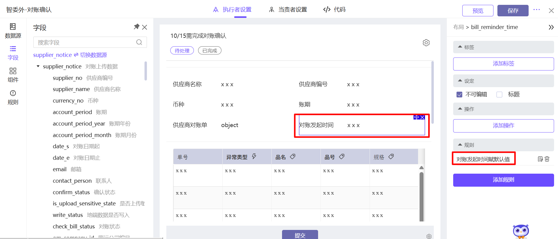

圖一、希望顯示 yyyy-MM-dd HH:mm:ss.fff 的欄位(对账发起时间, bill_reminder_time)
圖二、defaultValue, 想透過腳本設默認值的方式設定格式至毫秒

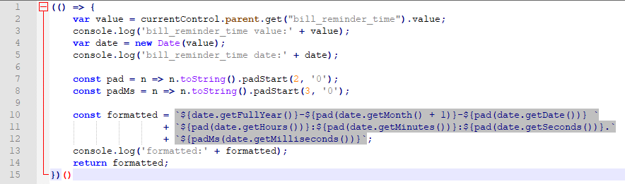

圖三、自調函數寫法

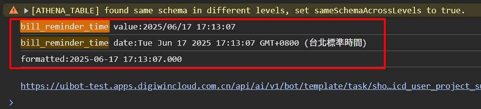

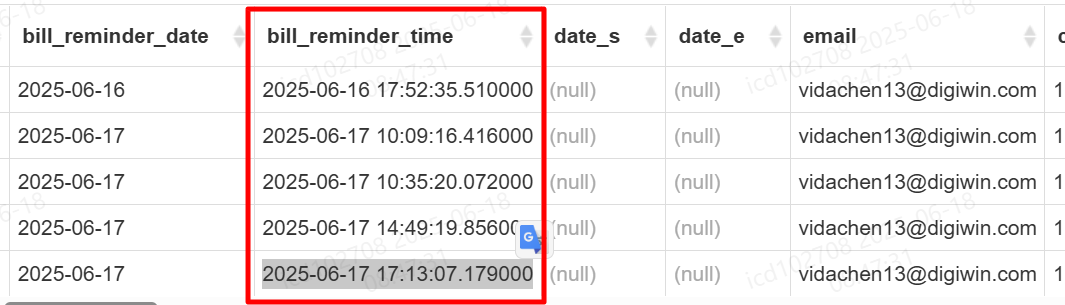

圖四、F12, console log印出結果, 平台API帶出的值毫秒似乎已被截掉了,但DB中儲存的有細到毫秒

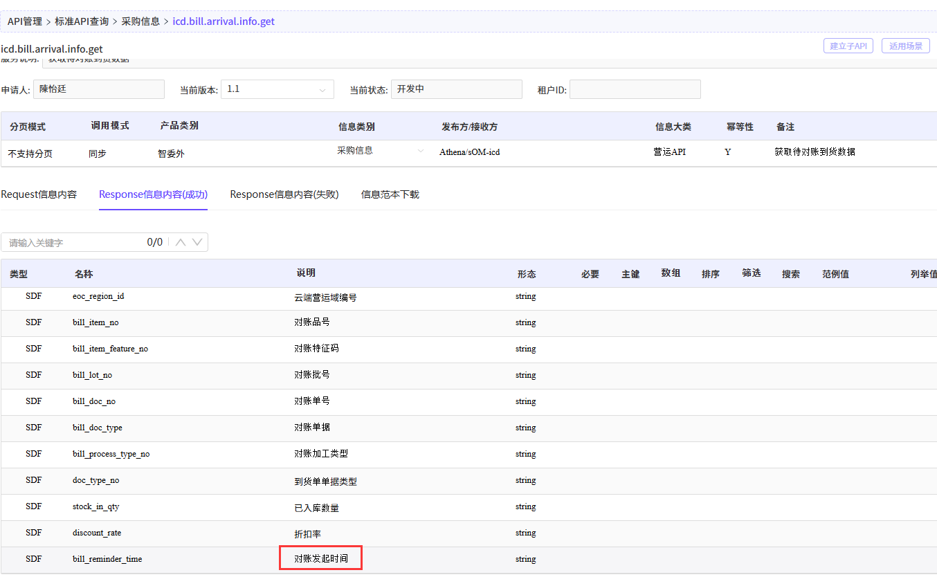

从附图 console log 可以看出 原始API带过来就没带毫秒 确认API是模型还是自订 〉 自订API icd.bill.arrival.info.get 确认自订API管理定义 〉 API管理上该栏位型态是字串   〉〉 应该是API服务没带到豪秒造成,要再请后端排查调整下
