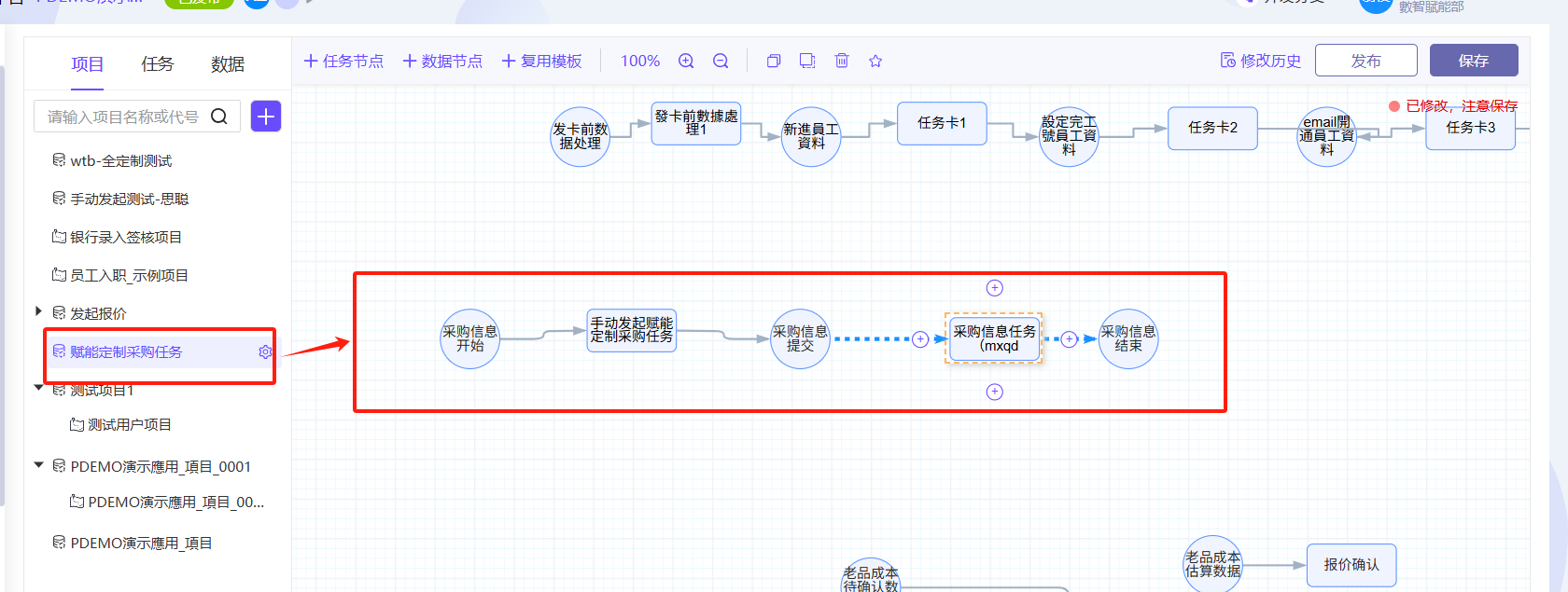

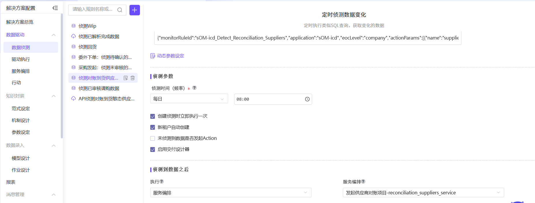

問題描述:我們已經存在一支由SQL偵測(如圖一)透過服務編排發起的 "供應商對賬" 項目(如圖二),但因業務需求可能一天需要發起多次,所以想請問低代碼如何配置才能手動發起同一個項目?
圖一、既有的SQL偵測
圖二、既有的供應商對賬項目

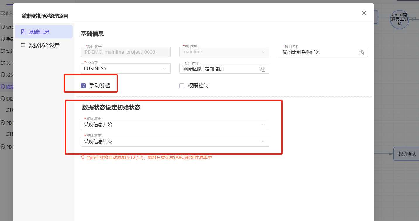

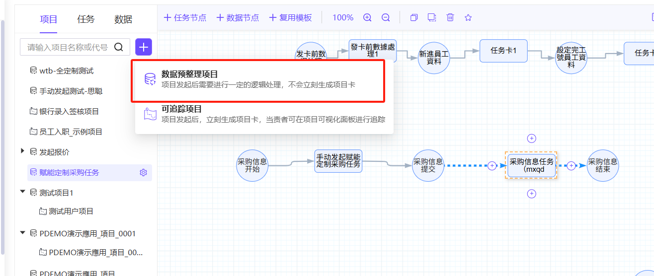

本帖最后由 翁俊 于 2025-6-19 17:05 编辑 1、选择数据预处理项目 2、项目卡编辑,勾选手动发起项目,并配置初始和结束状态 3、配置项目卡界面配置 4、侦测中配置定制执行,执行动作选择项目,项目列表选择之前的手动发起项目 最终完整项目和任务DTD效果如下图
翁俊Lv.7 发表于 2025-6-19 16:58:46 | 查看全部
1、选择数据预处理项目

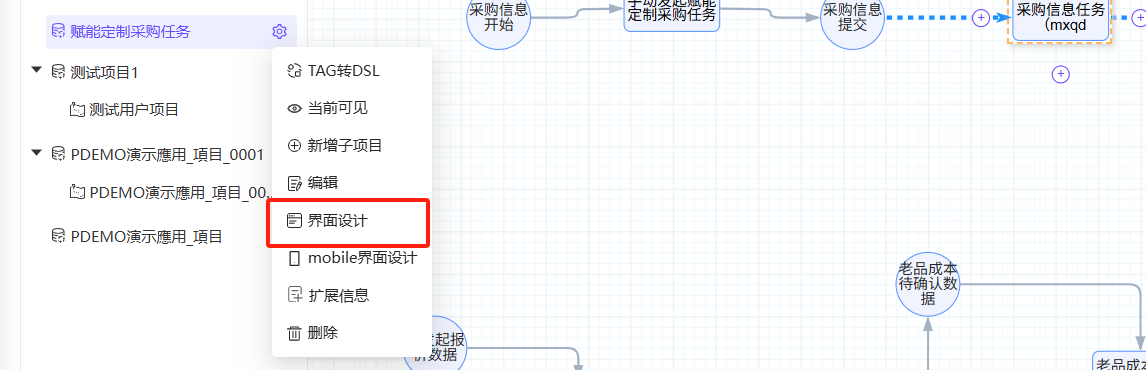

3、配置项目卡界面配置

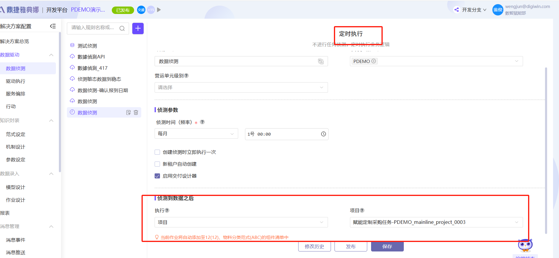

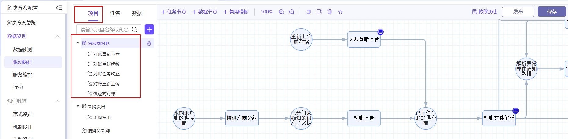

最终完整项目和任务DTD效果如下图
