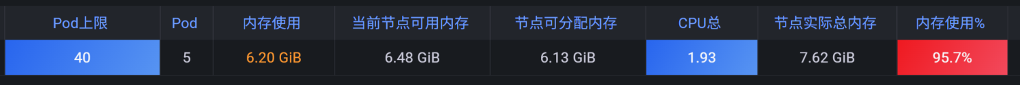

翁俊Lv.7 发表于 2025-6-23 14:42:59 | 查看全部

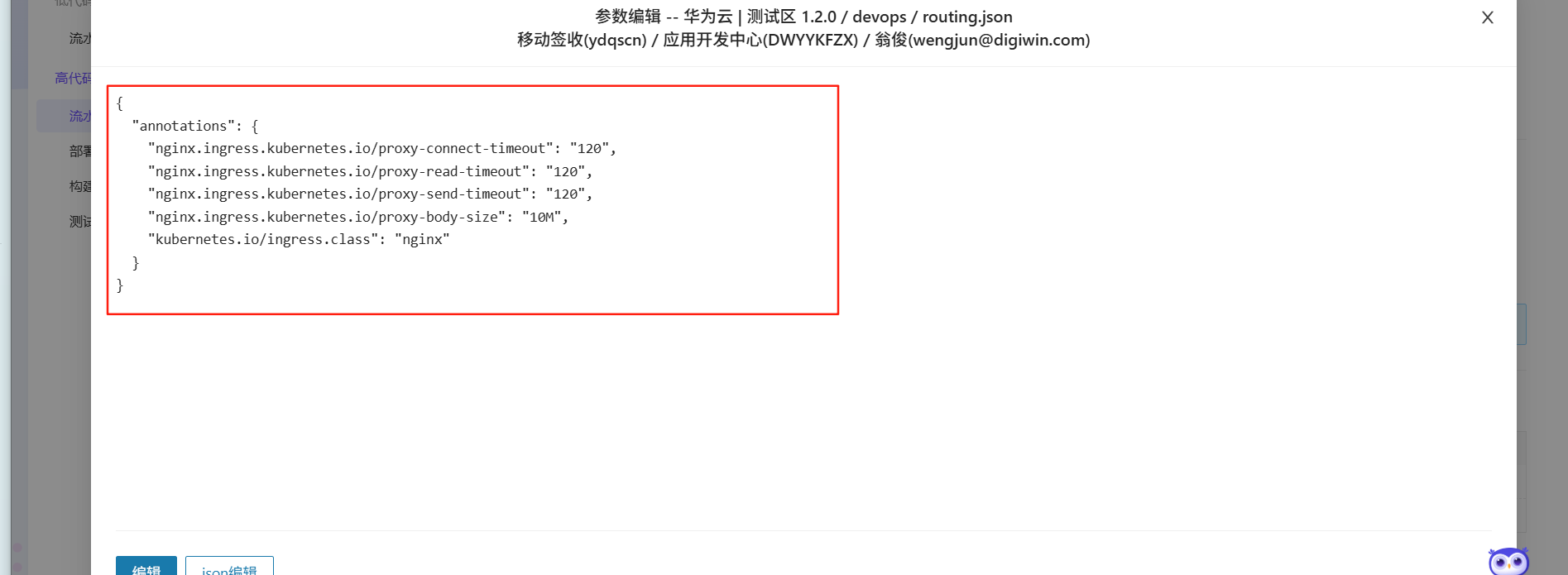

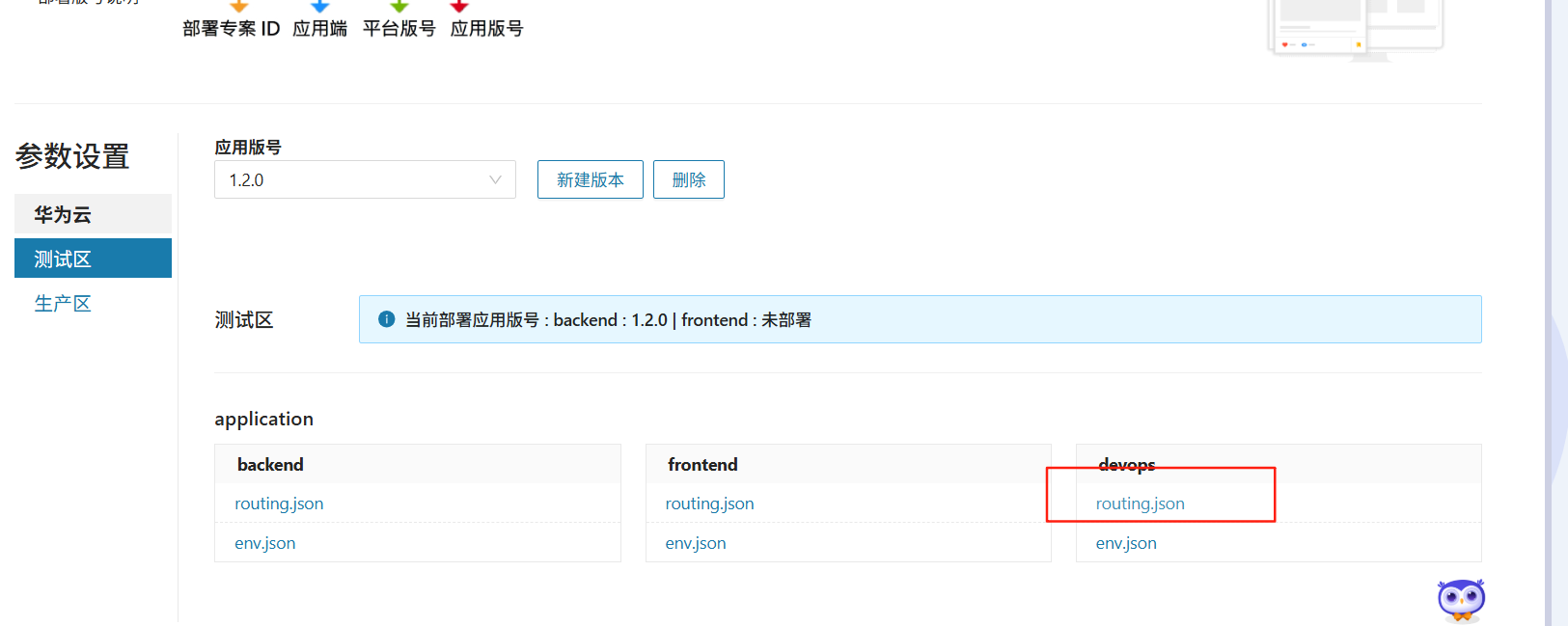

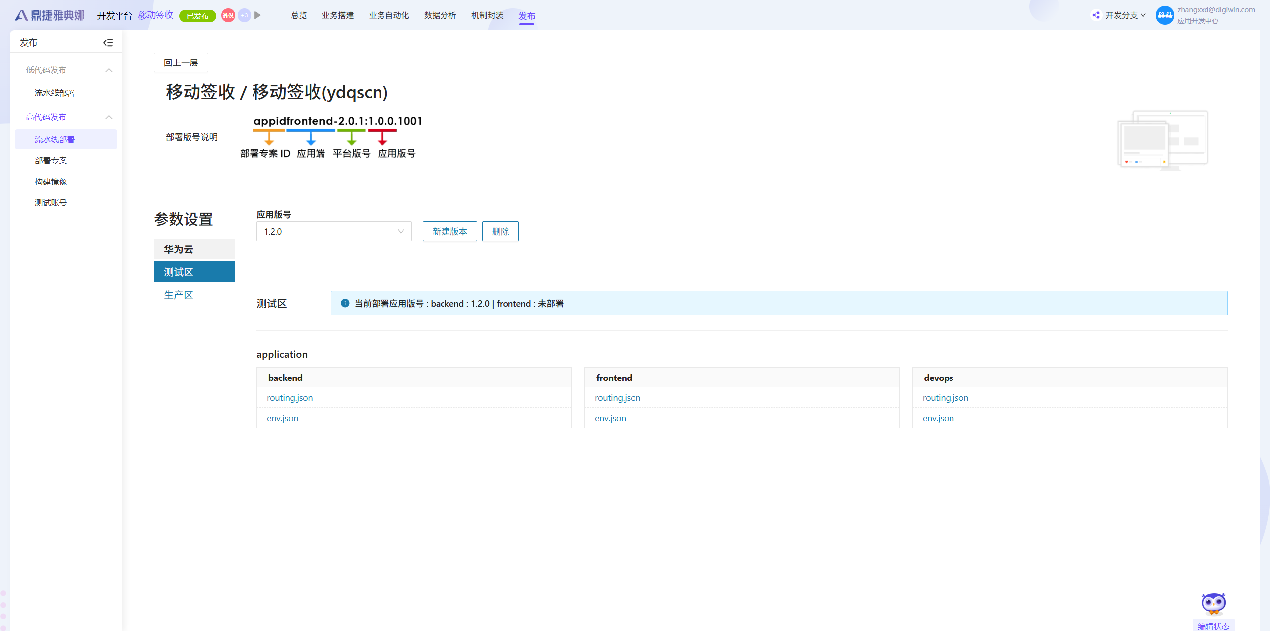

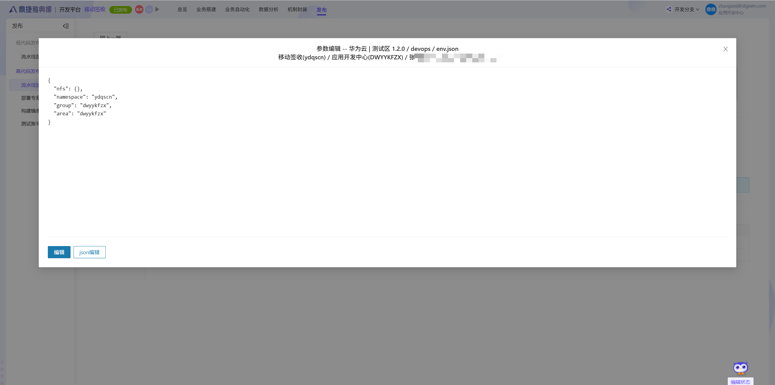

目前云上环境使用的是nginx,相关的请求体大小和超时时间在devops下的routing.json中配置相关资源,其他应用相关信息在backend下的env.json中配置,其他相关资源是在一开始服务器申请时候,运维单申请时填写的资源申请为准,请问你想配置什么资源控制,能具体描述下什么需求吗?
张鑫鑫楼主Lv.1 发表于 2025-6-23 14:56:59 | 查看全部
翁俊 发表于 2025-6-23 14:42
目前云上环境使用的是nginx,相关的请求体大小和超时时间在devops下的routing.json中配置相关资源,其他应 ...
把运维同事的聊天记录QQ私发你了
翁俊Lv.7 发表于 2025-6-23 15:09:31 | 查看全部

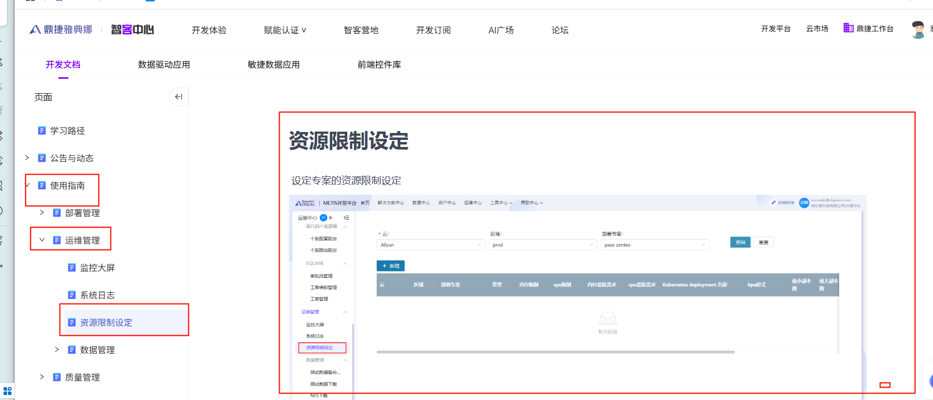

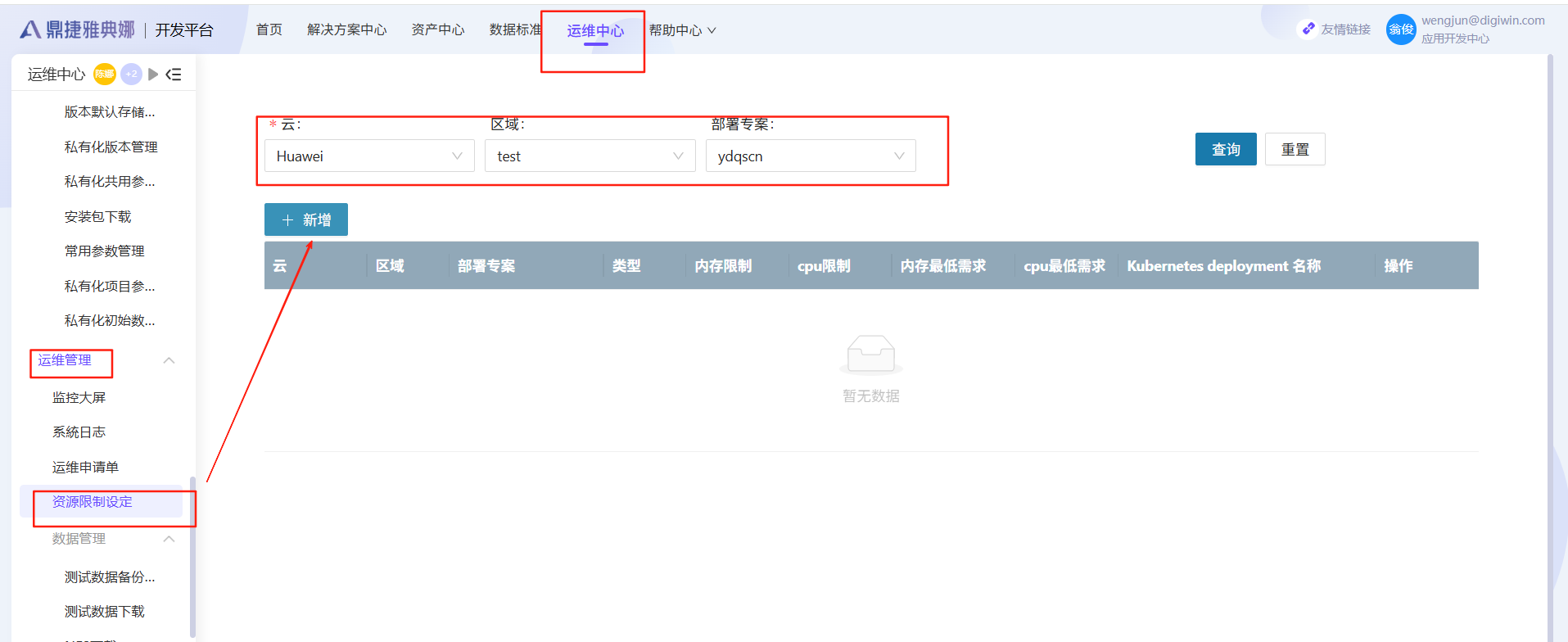

1、通过以上内容,可以通过低代码平台的运维中心菜单下面的-运维管理-资源限定设置,参考下列配置文档根据应用实际云区和需求自行配置
2、相关的运维资源配置选项说明可以参考这个文档
运维资源限制
