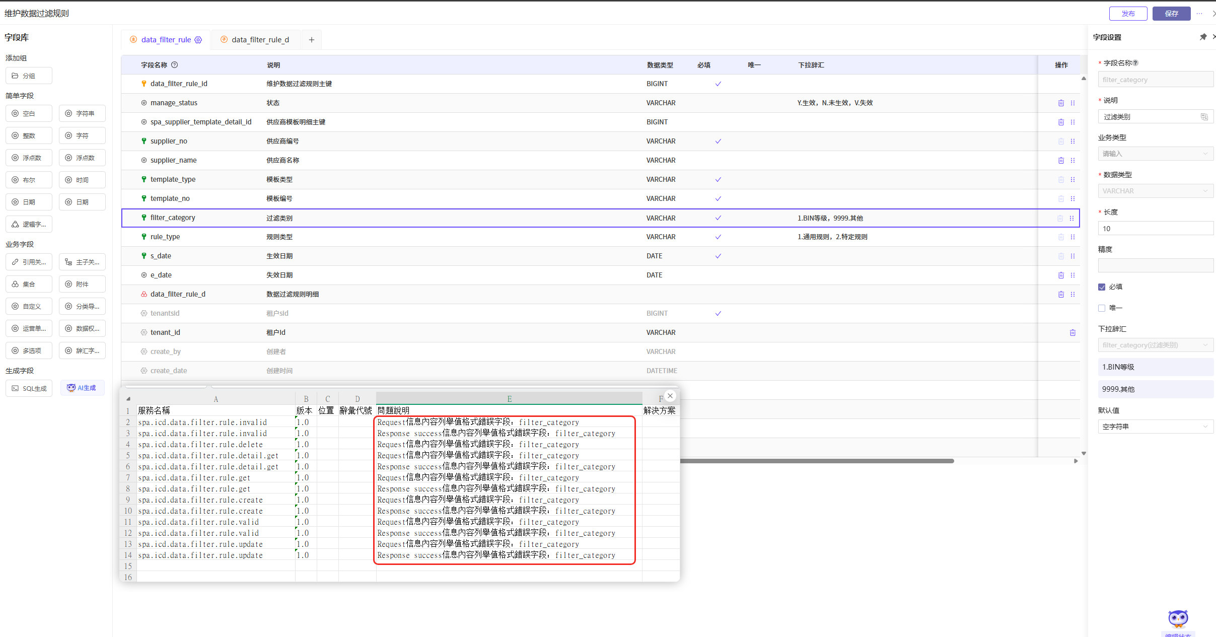

问题描述
新增模型设计,部署时提示发布元数据到Api管理平台异常
“举值格式错误字段:filter_category”,请问是哪里出现问题?
错误信息如下:
  1. 发布元数据到Api管理平台 :/restful/standard/apimgmt/ApiSpec/Save
  2. 错误原因: com.digiwin.athena.athenadeployer.domain.base.BusinessException:
  3. {
  4.   "msg": "{"duration":2114,"statusDescription":"OK","response":{"code":"303","description":"導入規格異常","detailFileLink":"https://dmc-hw.digiwincloud.com.cn/api/dmc/v2/file/Athena/share/10d308e7-0ec4-4635-a5bc-339258473cda","failedNum":7},"profile":{},"uuid":"","status":200}",
  5.   "code": -1
  6. }
复制代码
下载异常文件,如下所示:
目前提单人修改字段后重新发版恢复了,重新改回原字段也正常,无法复现,后续观察,如出现类似问题可继续提单处理
翁俊Lv.7 发表于 2025-6-23 17:27:58 | 查看全部
收到问题,排查中
翁俊Lv.7 发表于 2025-6-23 18:05:44 | 查看全部
