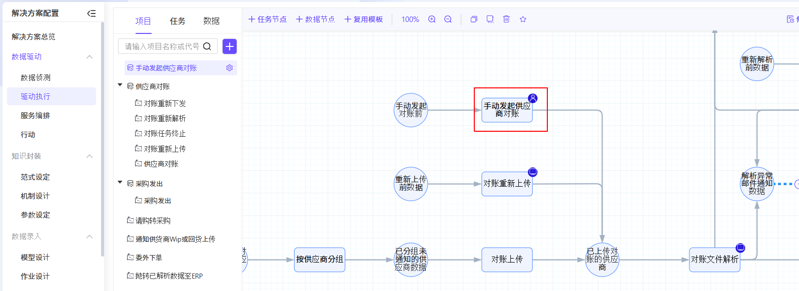

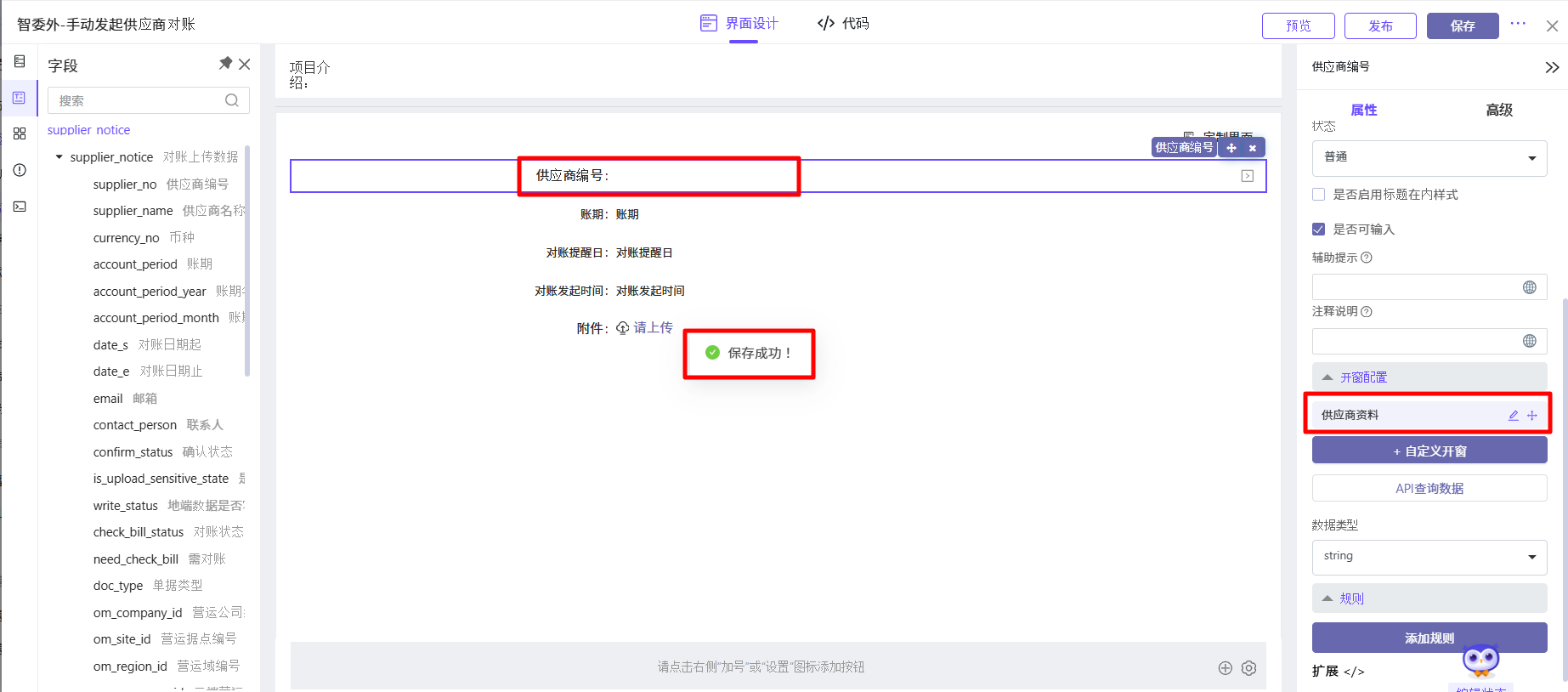

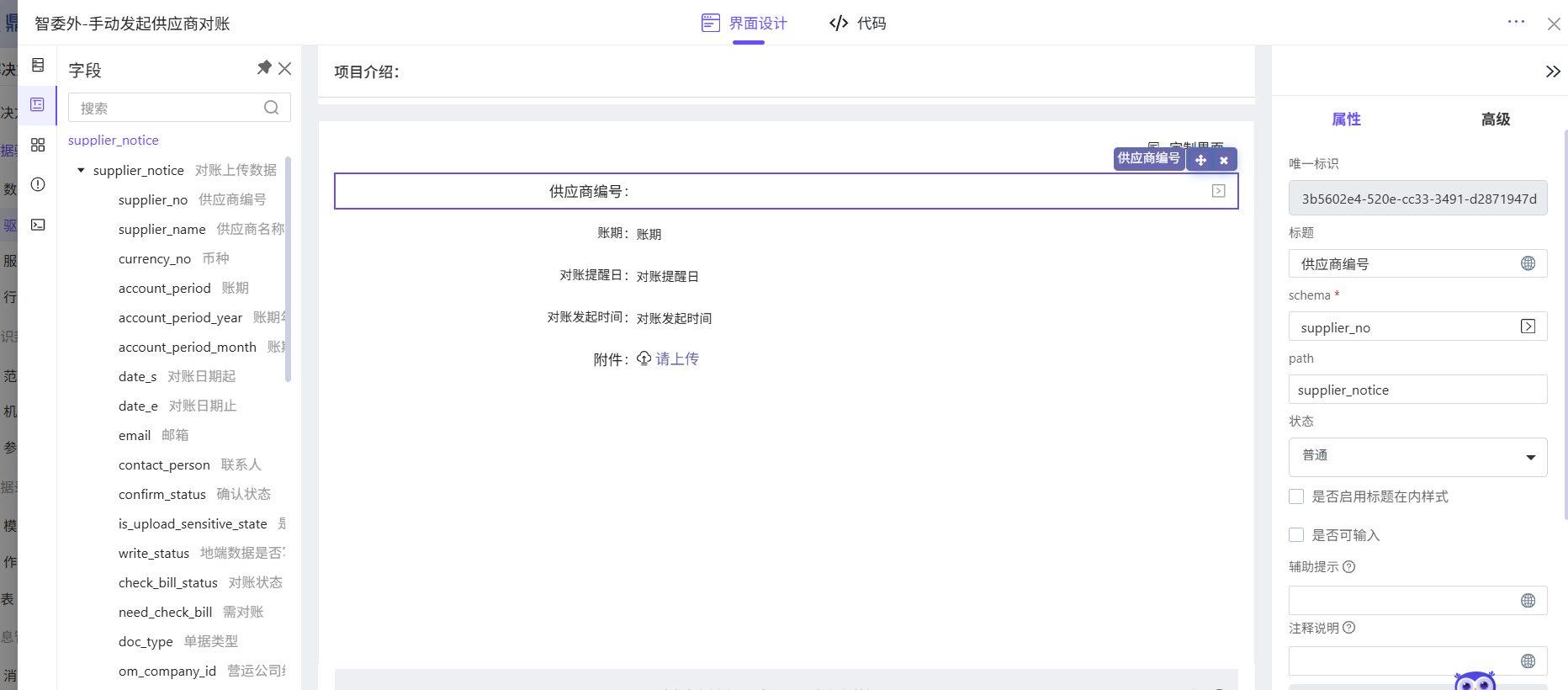

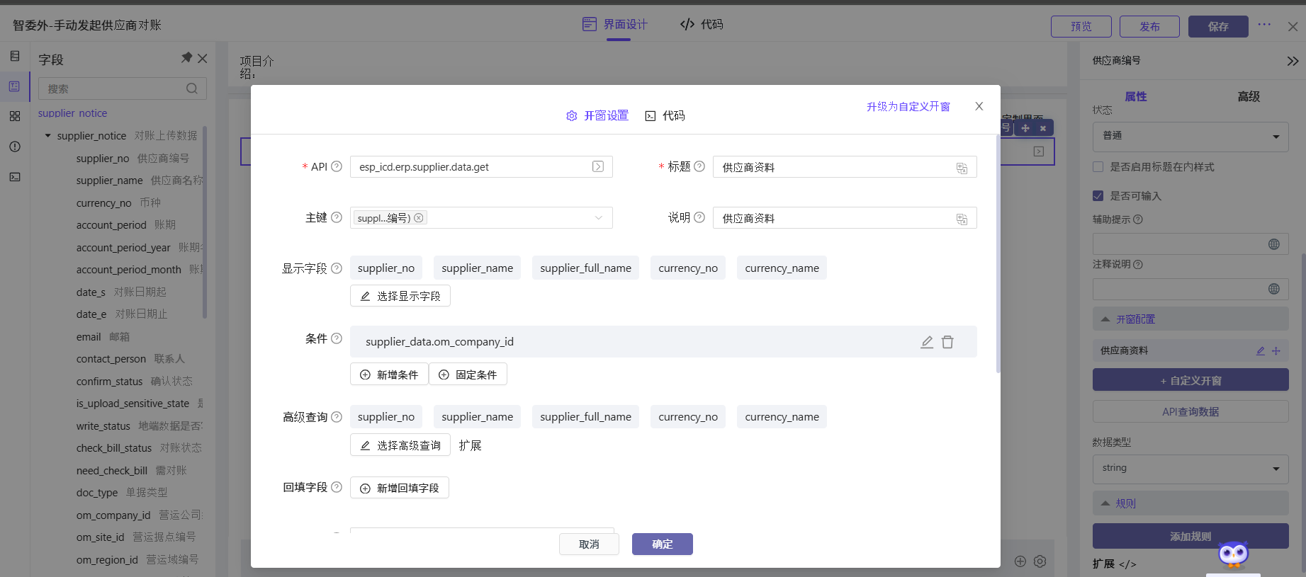

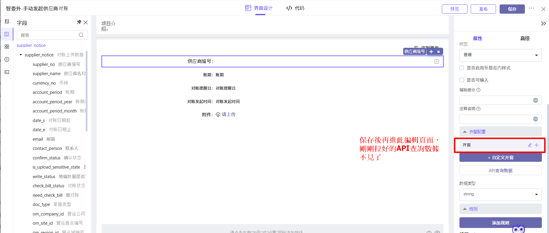

問題描述:在一人工任務界面(如圖一. 手動發起供應商對賬),對供應商編號欄位進行API查詢數據開窗配置(如圖二),配置完成、保存後再進此編輯頁面,原先的開窗配置不見了(如圖三)。
圖一、人工任務界面設計
圖二、進行開窗配置
圖三、API查詢數據開窗配置內容不見了
目前排查结果:   因你的界面每个栏位没有放置在容器内,导致开窗配置还原,正确做法,不管是项目卡、任务卡还是基础资料,界面都要使用容器(包括表单和表格),在容器内拉取数据源的字段才可以,你现在的设计,最外层都没有容器,所以才有类似问题,需要使用容器,根据你们api的设计,如果是数组,就使用表格容器,如果是对象,就使用表单容器 ...

目前排查结果:
