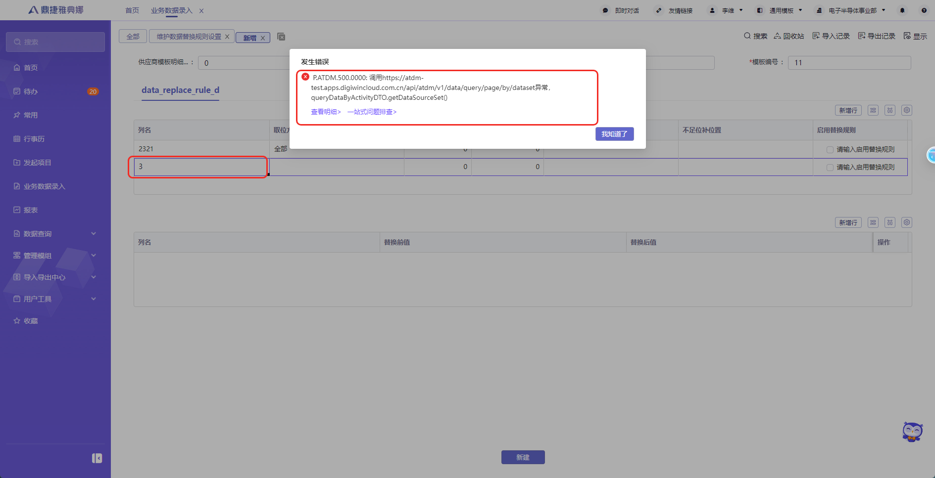

环境:华为云测试区
租户:icd

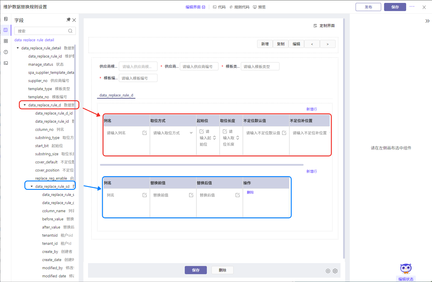

问题描述:
1.设计态为如下图所示:

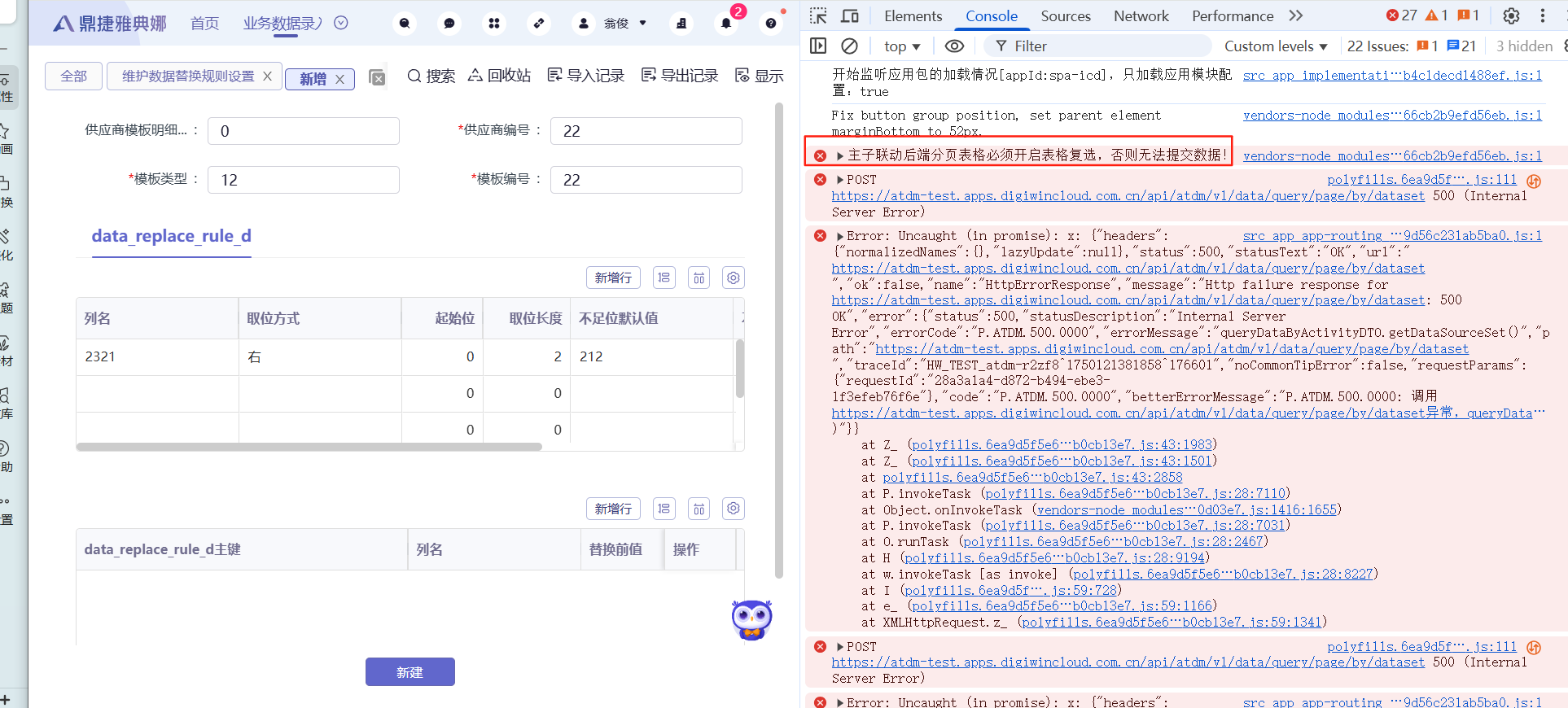

2.运行态输入明细数据是出现异常: P.ATDM.500.0000: 调用https://atdm-test.apps.digiwincl ... ery/page/by/dataset异常,queryDataByActivityDTO.getDataSourceSet()
请问作业设计哪里配置有误吗?

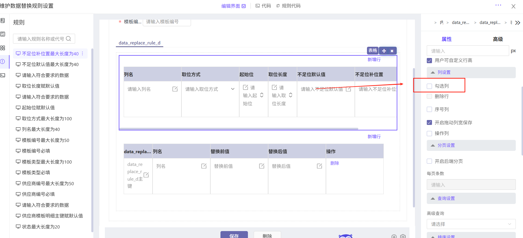

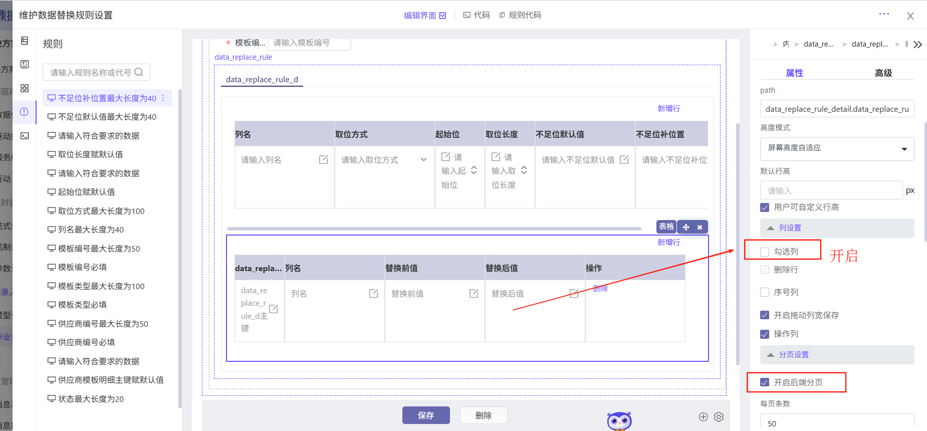

目前初步排查,因为你是主子表结构,并且子表表格开启了后端分页,那主子两个表格都需要开启勾选列,出现表格复选框,可以先把两个表格开启勾选列后重新发版后在观察
评论3
翁俊Lv.7 发表于 2025-6-24 18:47:55 | 查看全部

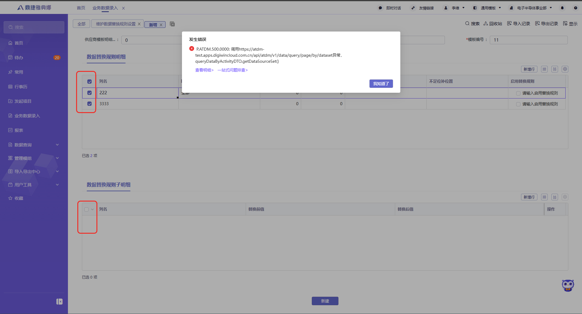

李维楼主Lv.3 发表于 2025-6-24 21:00:04 | 查看全部
翁俊 发表于 2025-6-24 18:47
目前初步排查,因为你是主子表结构,并且子表表格开启了后端分页,那主子两个表格都需要开启勾选列,出现 ...
子表开启勾选列之后还是出现一样的异常,并且替换规则明细对应的子明细录入数据之后,明细中新增一行。再次点击回到第一笔明细数据,之前录入的子明细数据也没有缓存。

,目前定位是因为子表表格开启了后端分页,但是没有配置后端分页定义导致调用明细表接口时报错
