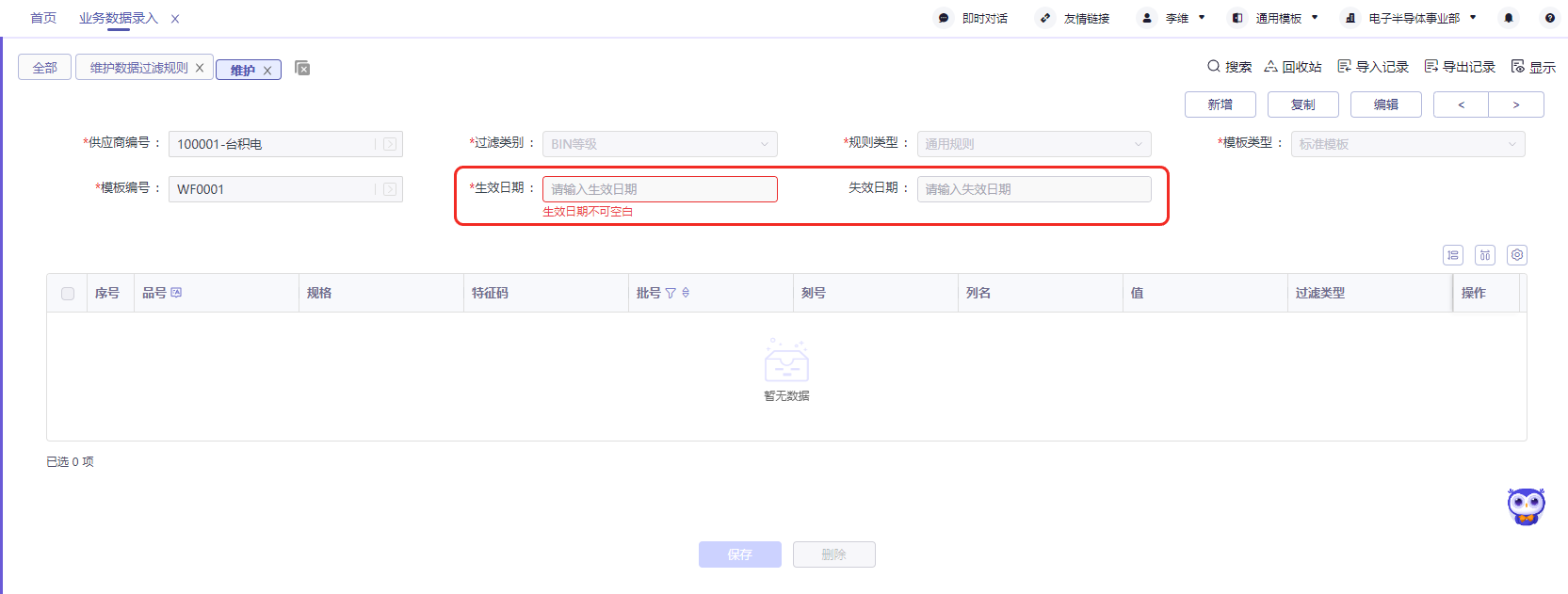

问题描述:
业务数据录入中【维护数据过滤规则】

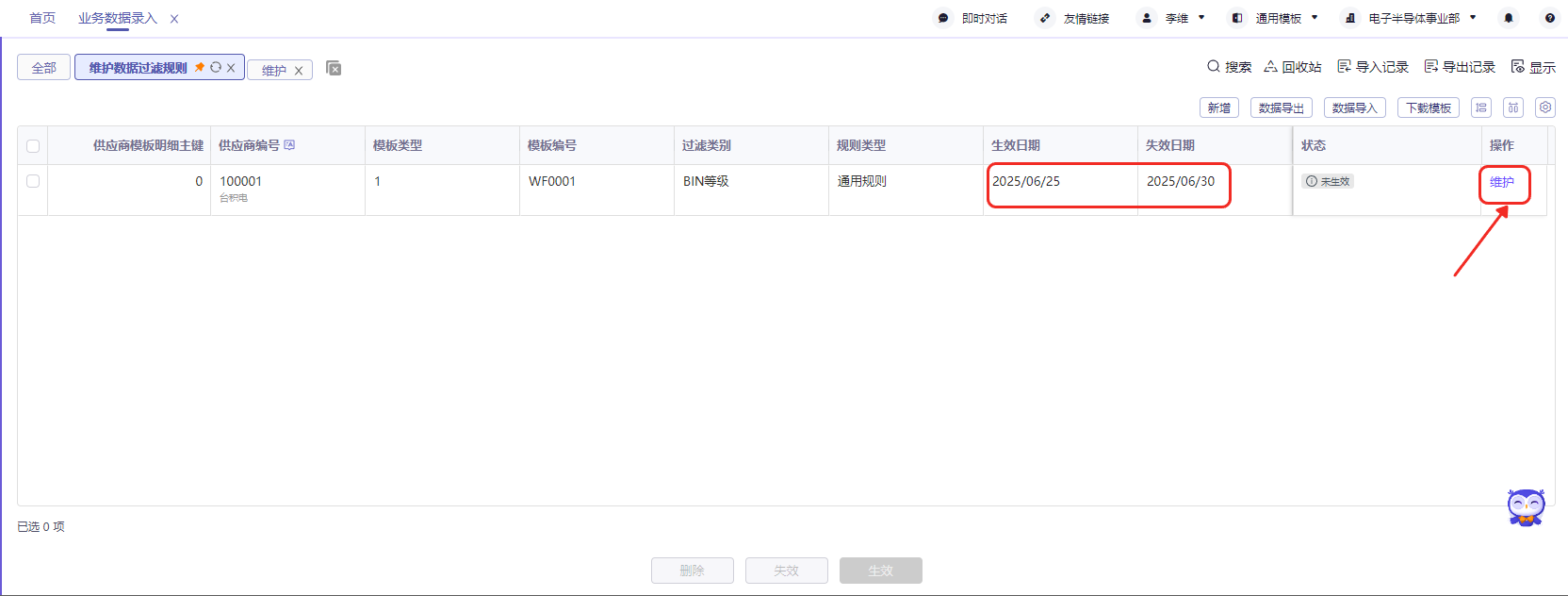

1.浏览界面选择数据,点击“维护”按钮。进入维护界面。
2.维护界面两个日期栏位,并没有显示对应的数据。

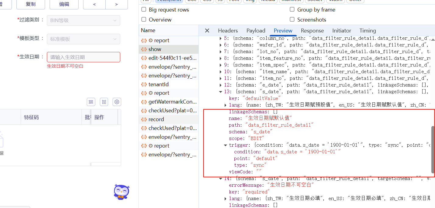

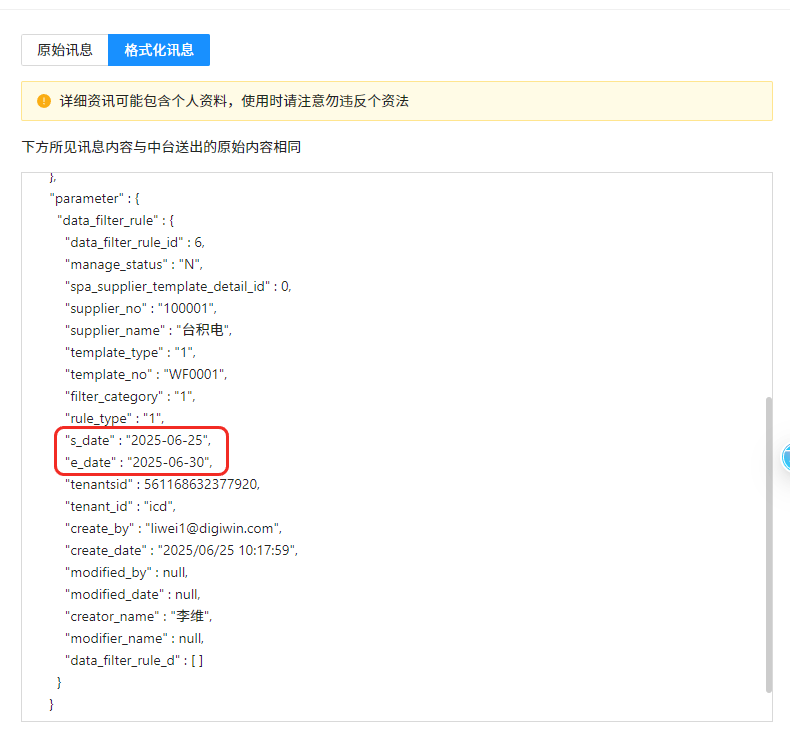

3.经过排查,维护界面有发起请求,并且有获取到指定数据
请问这是什么原因导致?哪里配置有误?
本帖最后由 翁俊 于 2025-6-25 10:59 编辑 目前排查是日期设置的默认值规则导致,设置的规则和栏位显示的格式不一致,建议调整规则,如果是新增时在赋值,如果是维护查看详情时,不要赋值,需要在规则里面加一个判断是新增还是维护来控制赋值默认值
翁俊Lv.7 发表于 2025-6-25 10:43:40 | 查看全部
