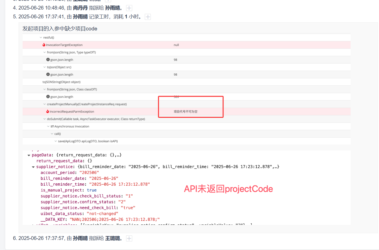

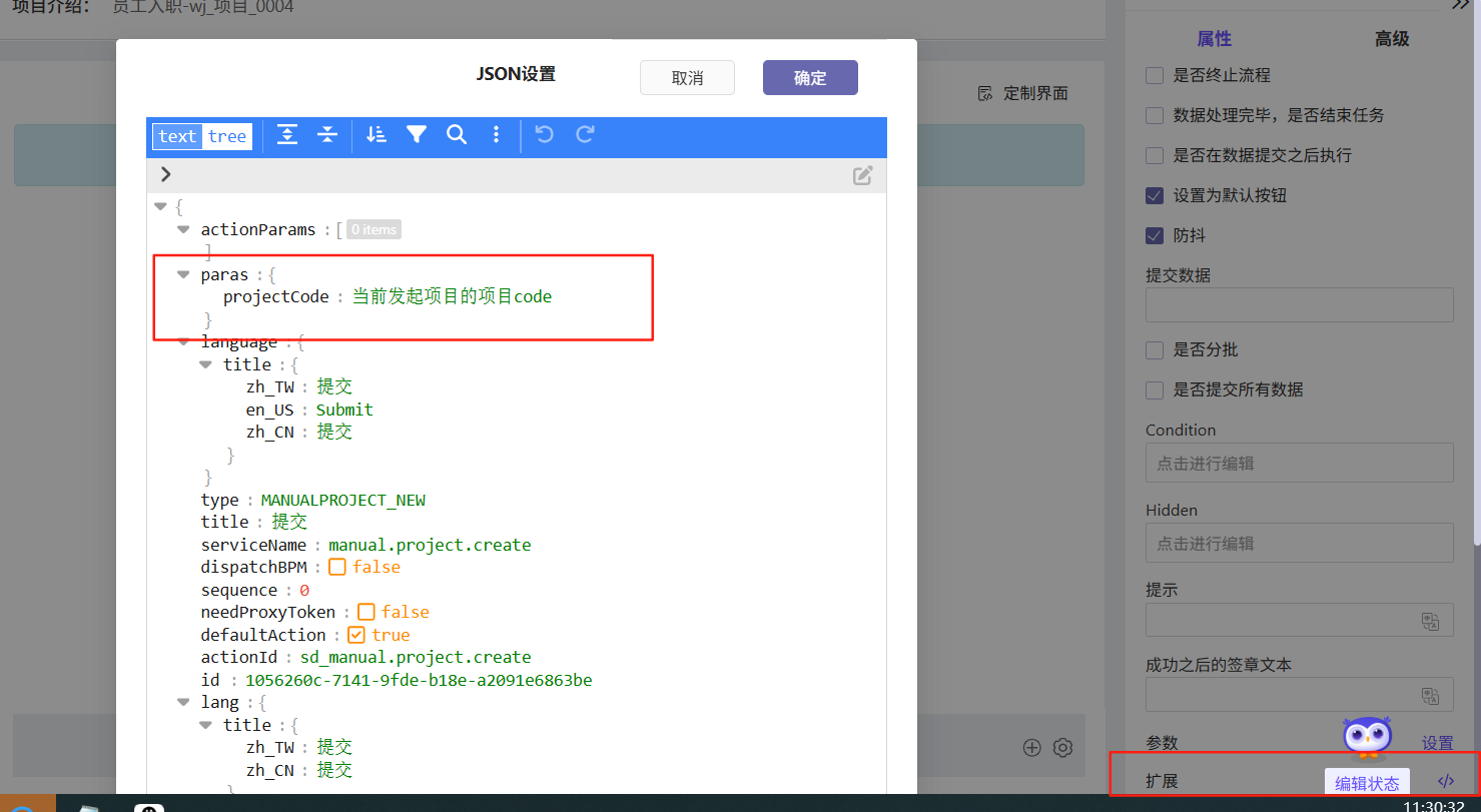

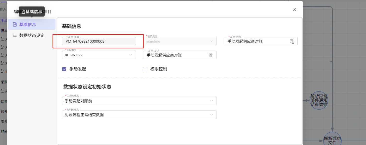

問題描述:基於早前諮詢過的問題:手工發起項目異常,https://dev-forum.digiwincloud.com.cn/forum.php?mod=viewthread&tid=1418&fromuid=196 (来自: 鼎捷雅典娜开发者社区),支持組回覆未返回projectCode(圖一),故想諮詢人工界面維護到後續發起項目的一個完整的配置應包含哪些內容? (圖二是目前我配置的頁面與提交發起項目等相關配置、projectCode嗎是要填寫什麼內容? 還有哪些資訊也是不能少的嗎?如圖三)
圖一、支持組回覆未返回projectCode
圖二、頁面與提交發起項目等相關配置

圖三、提交後的資料,是這邊要加上projectCode嗎? 要填寫什麼內容?

本帖最后由 翁俊 于 2025-6-27 11:31 编辑 因为你数据源选择了服务api调用的方式,有两种解决方式二选一即可) 1、需要api回参中添加projectCode字段,值为当前项目代号即可,发起项目时,流程会抓取接口返回的值走后续 2、  第二种方式是点击按钮代码扩展,在提交按钮actionParams对象下方新增一个对象,key为paras,对象中的值为"projectCode":"当前项目的代号" ...
