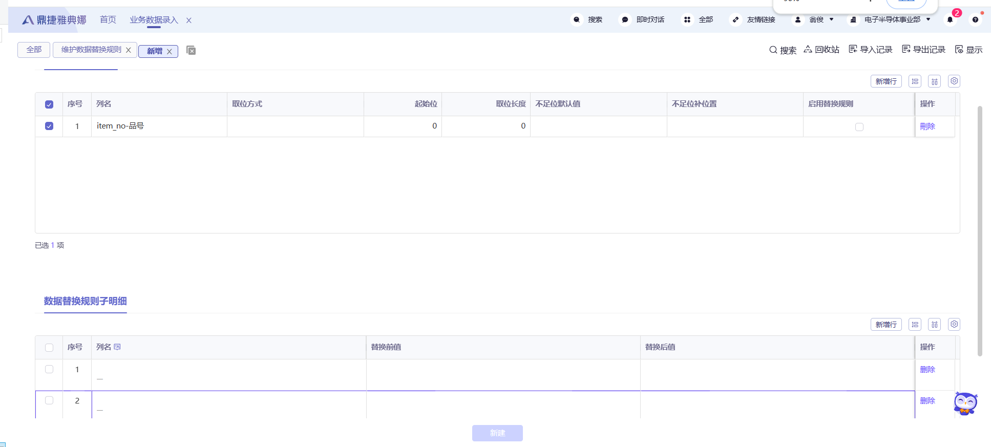

环境:华为云测试区
租户:icd
用户名:liwei1
问题描述:

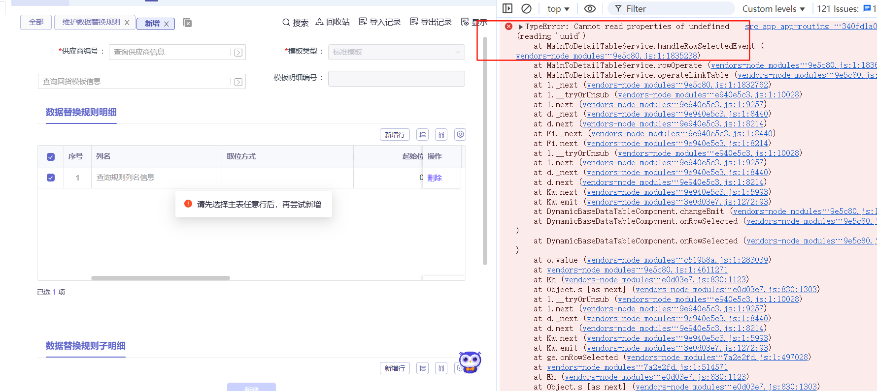

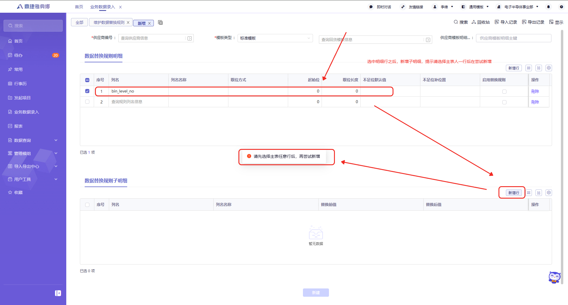

作业设计,维护数据替换规则作业。明细录入数据之后,新增子明细。提示:请选择主表任意行后,再次尝试新增。
出现这一提示,请问是哪里配置有误?
本帖最后由 翁俊 于 2025-6-30 09:34 编辑 有的时候可以新增子行,有的时候有提示不让新增,不让新增时控制台有报错,是平台控制的,逻辑有点问题,建议提bug单让开发排查具体问题 目前已有bug单:168677处理,目前已处理完成,可以验证
翁俊Lv.7 发表于 2025-6-27 10:18:49 | 查看全部
收到问题,排查中
翁俊Lv.7 发表于 2025-6-27 10:42:17 | 查看全部
