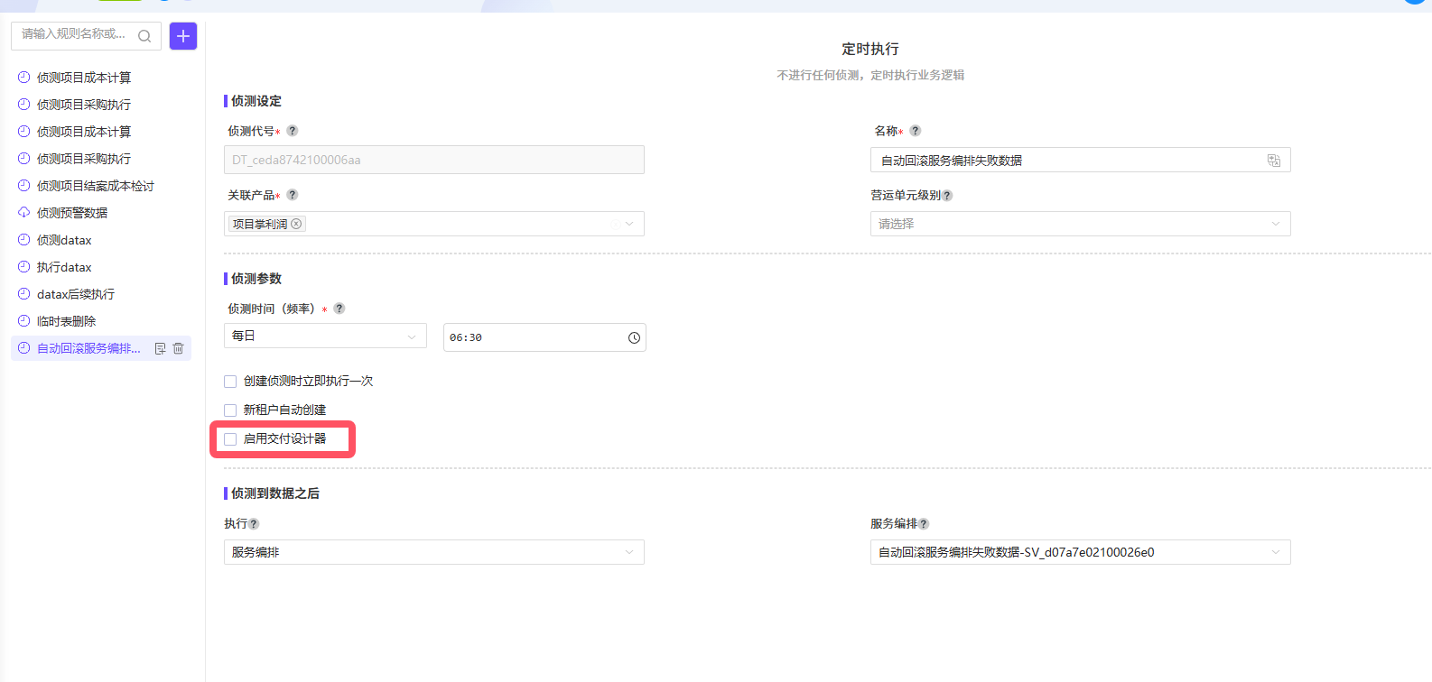

发表于 2025-7-1 09:51:11 | 查看全部 阅读模式
原本启用了交付设计器,并在页面设置了日时间并生效了,观察了几天发现定时执行了,但是当我想不展示交付设计器,将勾选取消后,好像这个侦测不执行了,有大佬能帮忙看看吗?

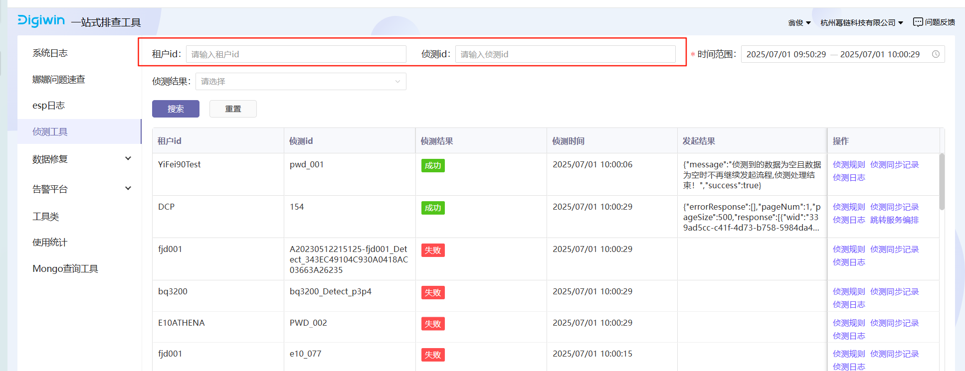

针对云上环境可以使用下列方式自行排查,如果是私有化地端环境,需要自行查看当前环境有哪些工具可以排查,如果没有相关工具,建议提禅道bug单给平台
第一次如果勾选了启用交付设计器后,去交付设计器那里点击生效后,侦测会定时执行
后续如果只是回到低代码把启用交付设计器选项关闭,只是低代码发布,没有再次去交付设计器重新点击生效的话,之前已经存储在KM数据库的侦测会正常执行
建议先自行排查下侦测和服务编排记录
侦测可以使用一站式排查工具: 华为测试区:https://troubleshoot-test.apps.digiwincloud.com.cn/feature/detect,找到侦测工具菜单,输入当前侦测的租户id和低代码那里配置侦测的id

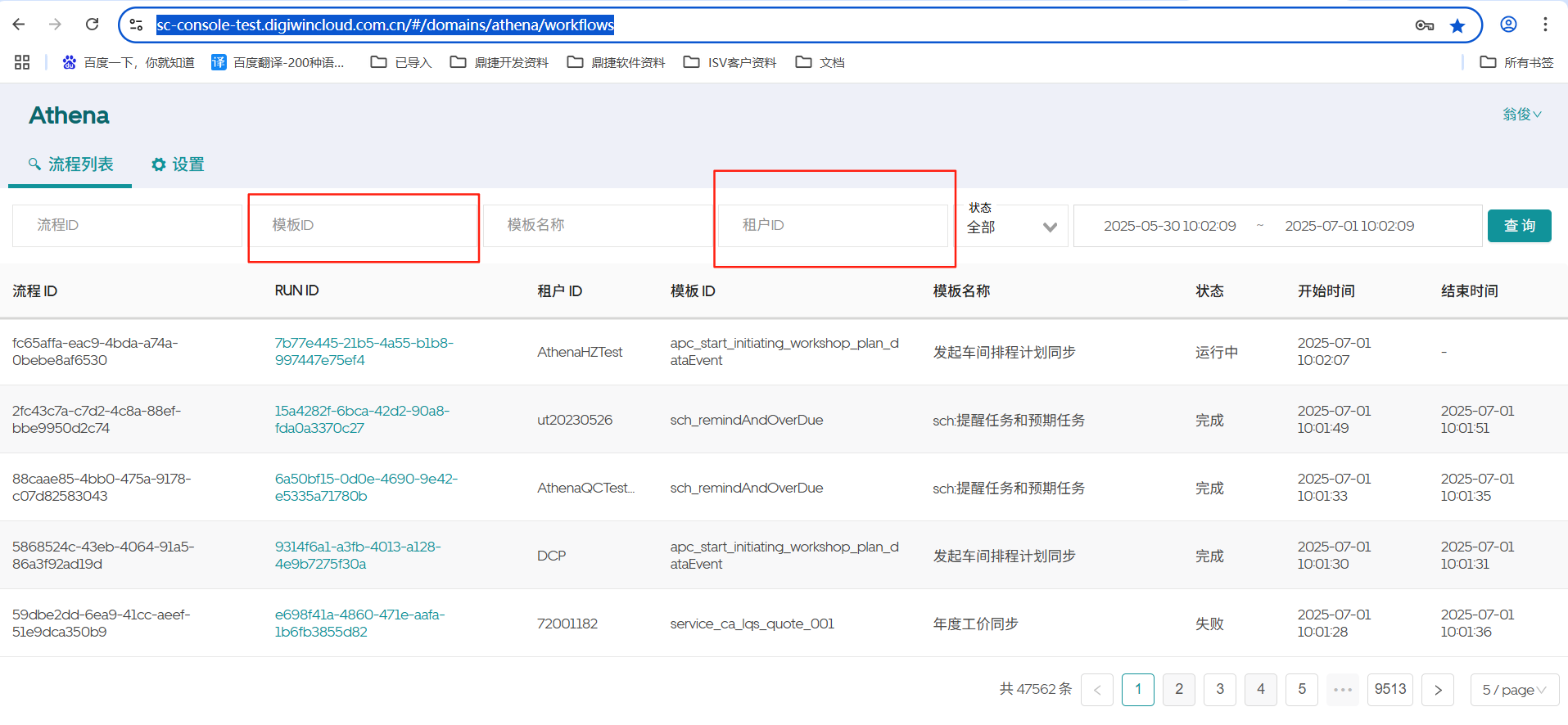

如果这里执行了后续没有执行,再去服务编排排查是否是服务编排问题,输入服务编排id和租户id
华为测试区服务编排:https://sc-console-test.digiwincloud.com.cn/#/domains/athena/workflows
邱建康楼主Lv.1 发表于 2025-7-1 10:16:15 | 查看全部
好的,谢谢,应该是下掉交付设计器后又有人点了生效,导致侦测关闭了
