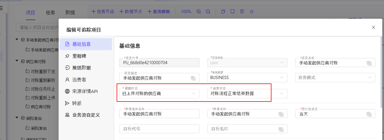

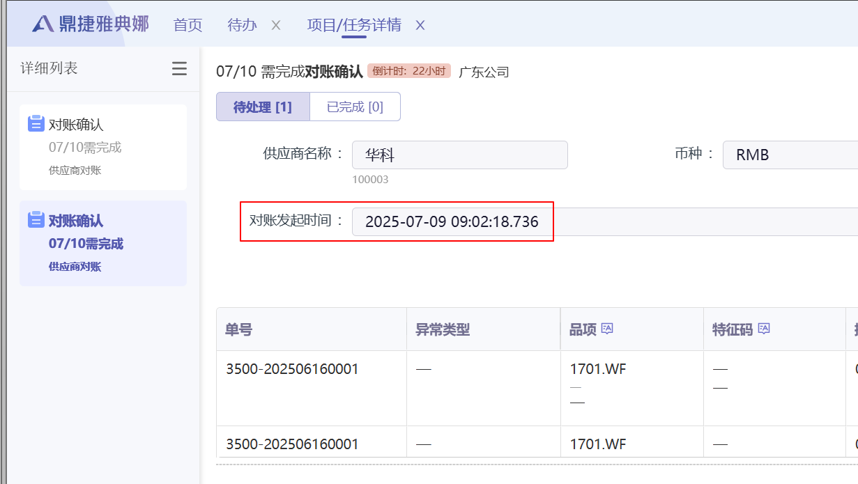

問題描述:目前觀察到有問題的是由手動發起之項目,其後面流程的人工任務都無法正常收到任務卡? (如圖1),但如果是走原先的偵測發起項目(供应商对账, 項目序號:invoke1852467569588469760、invoke1852463431379091456),則可正常接收到人工任務卡(圖2),還請協助排查下,謝謝!
圖1、手動發起之項目, 沒有收到任務卡, 應該要收到一筆「對賬發起時間」為:"2025-07-09 10:41:54.289" 的任務卡
圖2、偵測發起之項目(紅框處), 有正常接收到2筆人工任務卡

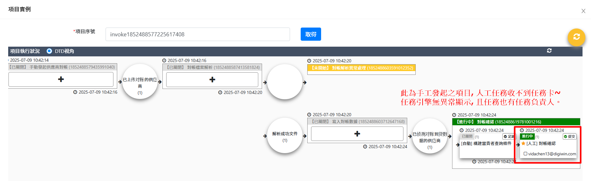

怡廷, 原因為--數據整理項目不會發項目卡, 沒有項目卡的流程亦不會發任務卡 你的case ====沒發卡的invoke1852488577225617408==== 項目是PM_77903d021000121a(手动发起供应商对账) 這是數據整理項目, 且一直到對帳確認前都沒有轉可追蹤項目, 所以沒有任務卡 同時在任務引擎運維管理工具上也會看到, 項目跟任務的卡都沒有從任務引擎發出 ====有發卡的invoke1852467569588469760 項目是sOM_icd_user_project_supplier_reconciliatio ...
你的case
項目是sOM_icd_user_project_supplier_reconciliation(供应商对账)
這是可追蹤項目, 會發項目卡, 所以你到對帳確認也有發任務卡

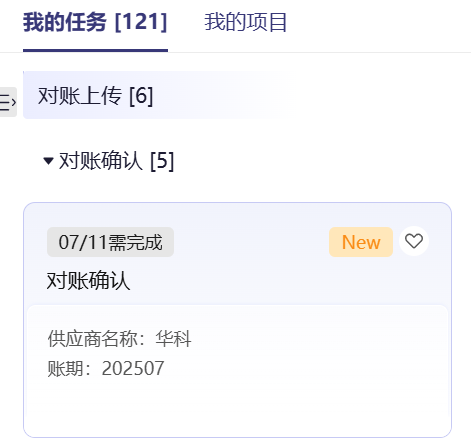

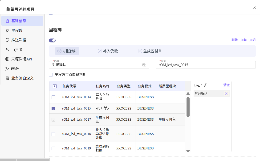

陳怡廷楼主Lv.2 发表于 2025-7-10 11:12:07 | 查看全部
感謝哲瑋大大教學~
在原mainline下新增user項目(必須在mainline發起後、流程上的某一數據節點做為user可追蹤項目的起始節點)與里程碑後,確實已可正常收到人工任務卡了,感恩!!!
