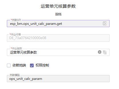

我建了一個雙檔(以API建立)
瀏覽頁是標準長這樣
file:///C:\Users\dgw\Documents\Tencent Files\1130710956\Image\C2C\Image1\XFENAJE%Q{_JQUQZ1TH1C6D.png XFENAJE%Q{_JQUQZ1TH1C6D.png

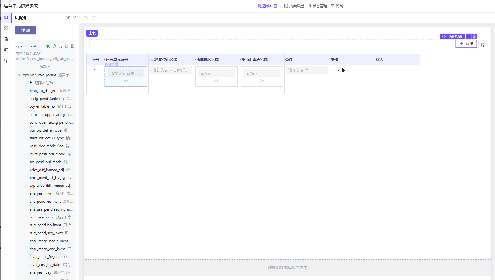

詳情頁是定制

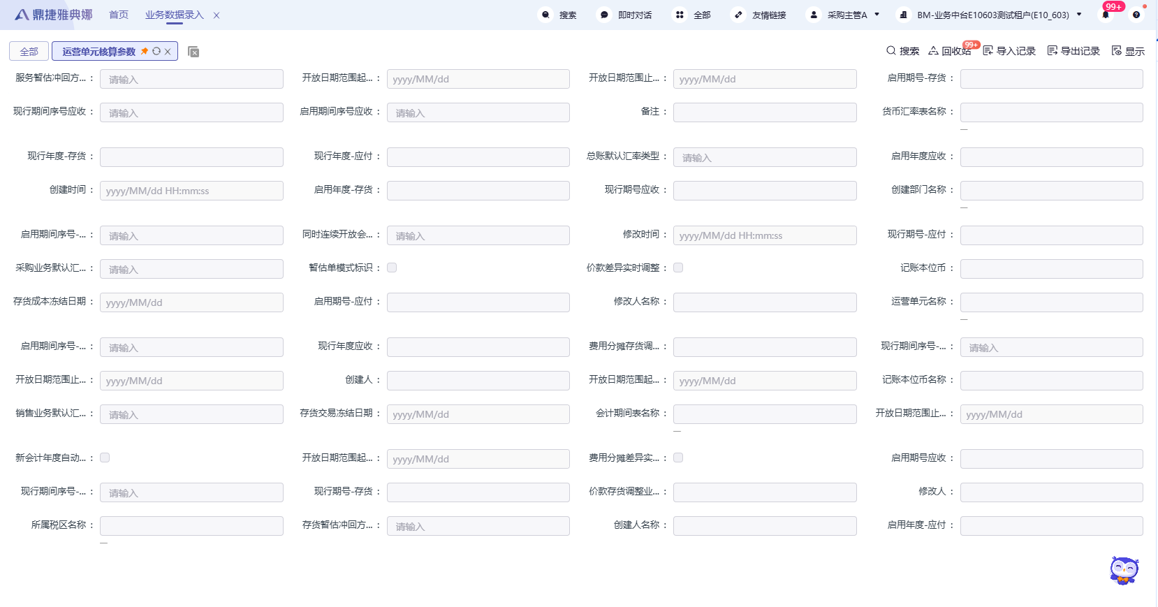

然後發版之後
看作業為啥長這樣呢QQ
https://athena-test.digiwincloud.com.cn/base-data-entry?code=DE_73a0764210000e08&category=DOUBLE-DOCUMENT%26copyCode=DE_73a0764210000e08

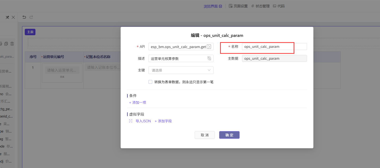

排查原因: 当前作业的浏览页和编辑页数据源名称同名,导致发版时定义被覆盖,从而渲染的是其他配置 解决方案: 手动修改编辑页的数据源名称,不要和浏览页一样,修改完发版切板

排查原因:
解决方案:
